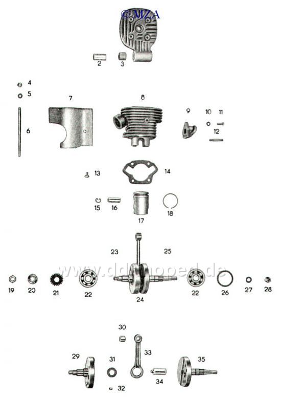

Meines Wissens nach war beim kr51 keine anlaufscheiben verbaut.
Im original Ersatzteilkatalog sind auch keine aufgelistet.
Ich kann mir nicht vorstellen, das diese vergessen wurden.

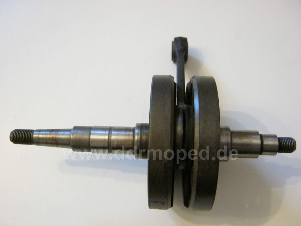

Kann schon sein, das die ersten KR51 Motoren mit Dreieckflansch, unten geführte Kurbelwellen hatten, das ist mir aber nicht bekannt. Die Anlaufscheiben sind ja eigentlich Führungscheiben, weil die Simson - Kurbelwellen oben geführte Pleule haben. Das Nadellager ohne die Scheiben in Pleule zu verbauen währe schlecht, das würde aus den Pleuleauge wandern, und daduch zerstört und das untere Nadellager auf den Hubzapfen sowieso.

Das ist genau richtig. Die alten Wellen mit 1:10 Konus sind untengeführt.! NUR diese Kurbelwellen sind ohne Anlaufscheiben am Kolben verbaut.
