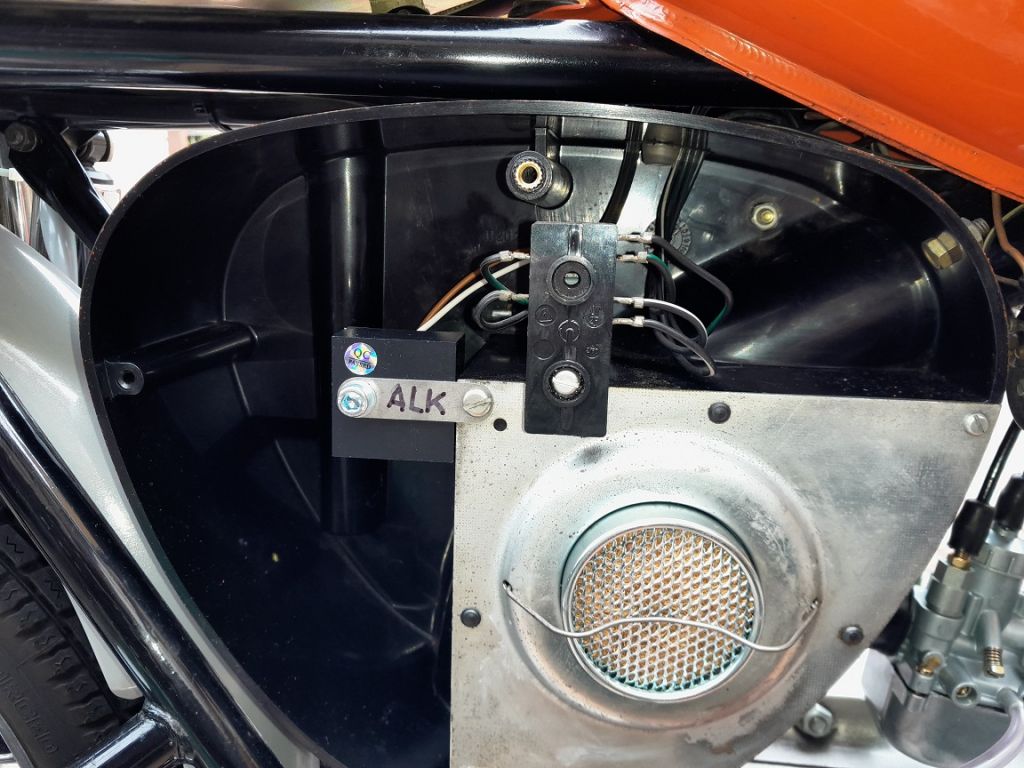

... und umgebaut auf aussen liegenden Kondensator (ALK) . Hatte ihn eigentlich für meine Schwalbe liegen aber die hat schon seit ein paar Jahren eine VAPE drin was ich nie bereut habe. So war ich erst skeptisch aber funktioniert top.
Habe ihn aber in der Luftfilterseite montiert anstatt unterm Tank.

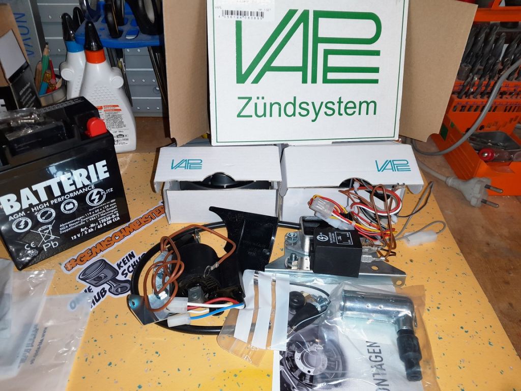

nachdem ich mit der U-Platte in letzter Zeit Probleme hatte und mich das schwache 6 Volt Licht Nachts gestört hat habe ich mich für eine Umrüstung auf VAPE entschieden.
Der Umbau ist mit Fachkenntnissen leicht gemacht , ist auch vom Martin vom 2Radgeber gut beschrieben.

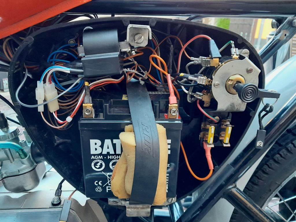

Doch wohin mit den Werkzeug und den Glühlampenkasten ??
Soemtron
Geschrieben am: 28.10.2024, 18:28
Beiträge: 920
Mitgliedsnummer.: 2148
... bei der Luftfilterseite reinquetschen und evtl. einen Putzlappen in die Ansaugöffnung ? laugh.gif

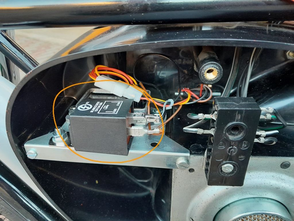

Ich kann nur sagen das es an den Blinkgebern liegt von "Plitz", die scheinen in letzter Zeit sehr nachgelassen zu haben, hatte jetzt schon 3 oder 4 Vape, wo der Blinkgeber immer das Problem war.
Einen guten von "Segu" rein und Ruhe. Meine Erfahrung.! Das mit dem schnller oder langsamer blinken, hatte ich jetzt persöhnlich noch nicht. hmm.gif

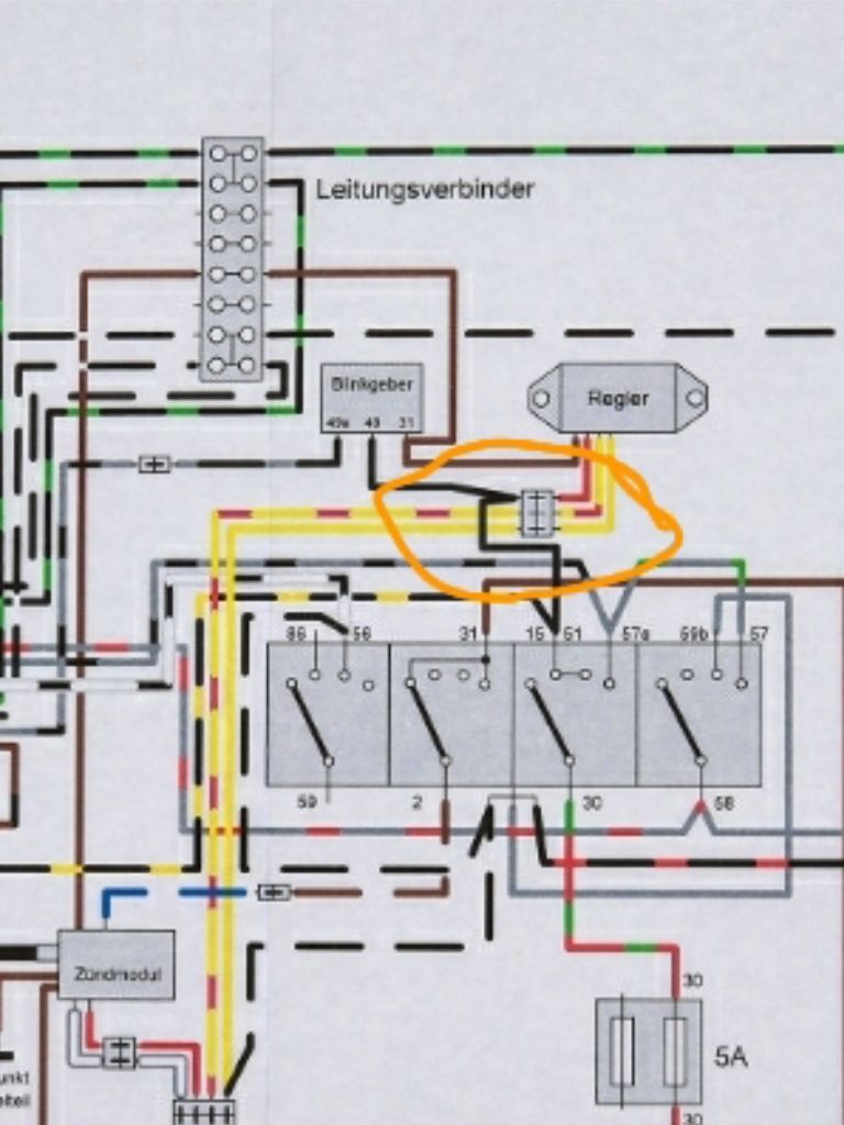

Mit Widerständen erzeugst du Spannungsabfälle. Ich vermute, daß der Regler nicht vernünftig die Spannung begrenzt.
Gestern hatte ich mir den Schaltplan bei AKF mal angesehen. Da versorgt der Regler das Blinkrelais.

Spiele jetzt mit den Gedanken mir einen neuen Blinkgeber evtl. Segu zu kaufen und wenn es doch nicht daran liegt ist es auch nicht schlimm einen als Reserve zu haben.
