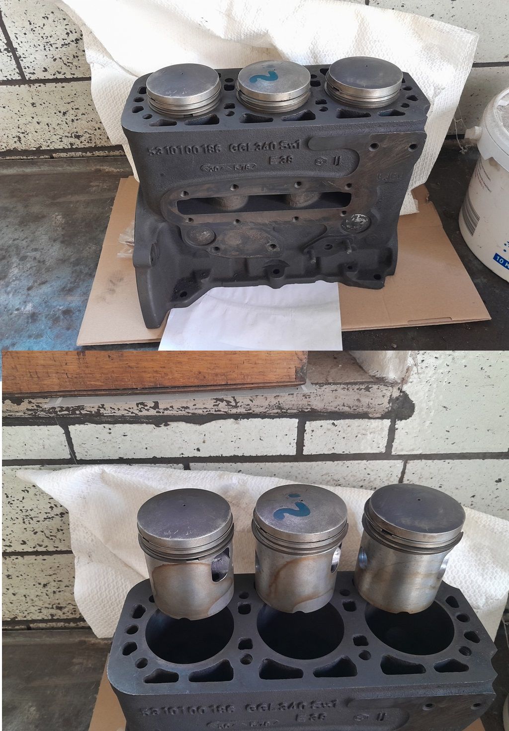

Wir hatten zu Ost-Zeiten auf der Arbeit eine eigene Schleiferei und da hab ich neulich nochmal in den Altbeständen gestöbert und einen bereits geschliffenen Block mit neuen originalen Megu-Kolben gefunden. Der wurde zu Wendezeiten mal abgegeben und nie abgeholt. Leider fehlt das Unterteil des Kurbelgehäuses und da die zwei Teile wie beim Mopedmotor zusammen gefertigt wurden, ist der so leider nicht verwendbar. Aber ich hab die Teile sehr günstig meinem Chef abgekauft und nun wird mein Block auf die Kolben eingeschliffen. Davor hatte er Kolben mit 74,46mm Durchmesser, die neuen haben 75,44 bzw. 75,46mm. _clap_1.gif

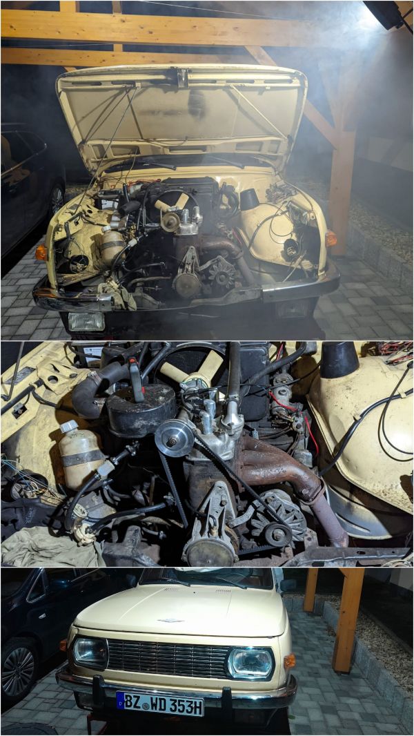

So Leute, der Ersatzmotor ist eingebaut und klingt nach dem ersten kurzen Testlauf sogar ganz gut. Muss noch das Kühlwasser auffüllen und ein paar Kleinigkeiten erledigen, dann folgt die erste Probefahrt.

Am Mittwoch bin ich eine ganz kleine Runde gefahren. Musste aber aufgrund von Kühlwasserverlust am Thermostatstutzen schnell wieder umdrehen.

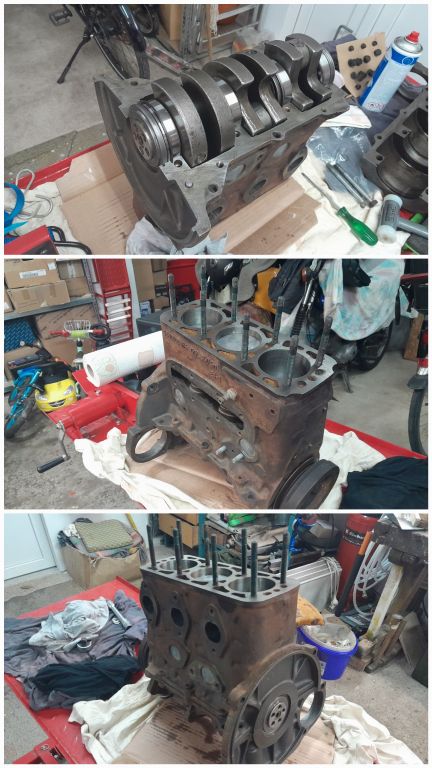

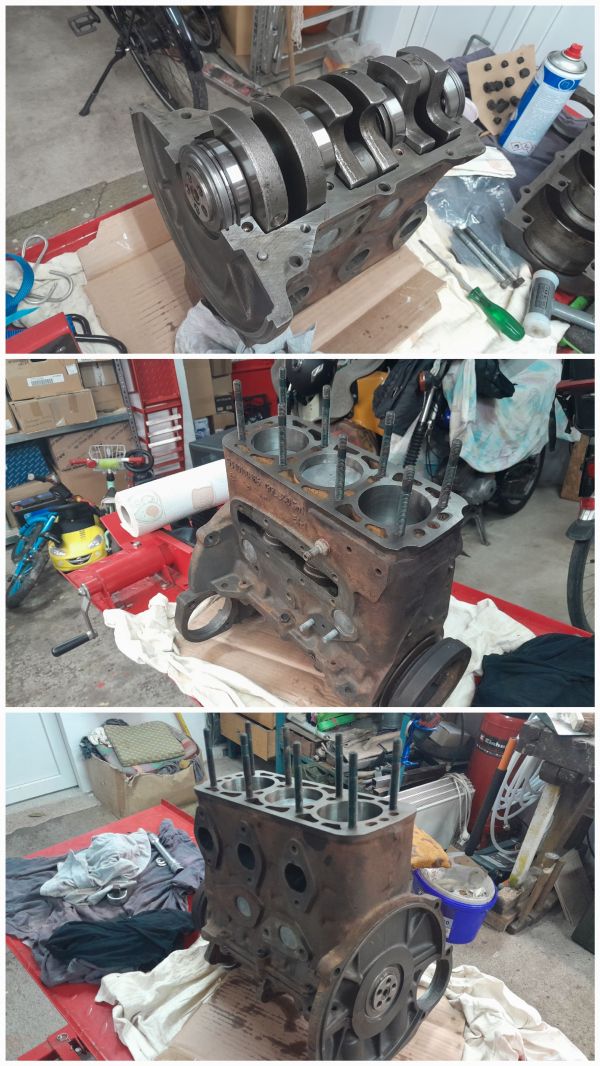

Das Wetter spielt ja aktuell auch nicht so mit und so hab ich mich parallel dem alten Motor gewidmet. Dieser kam am Dienstag vom Schleifen zurück und ich hab angefangen ihn wieder zusammen zu bauen. Lackiert wird er natürlich vorm Einbau auch noch. Allerdings ist in meiner Werkstatt bei dem Wetter die Luftfeuchtigkeit relativ hoch und ich wollte ihn erstmal zusammensetzen, bevor innen der Flugrost ansetzt.

Was ist das für eine Welle?
Pleul hast du ausgewinkelt?
PMWebseite
Andi93
Geschrieben am: 27.11.2023, 23:01
Beiträge: 1428
Mitgliedsnummer.: 6191
Mitglied seit: 07.02.2013
Das ist eine ganz normale Halbwangenwelle. Derjenige, welcher die Welle und mein Getriebe regeneriert hat, hat mir das so empfohlen. Leistungsmäßig macht es gar keinen so großen Unterschied, ob Halb- oder Vollwange. Die Wartburgs ab 1985 mit dem Frontkühler hatten nämlich auch wieder die Halbwangenwelle drin. Außerdem wiegt die Vollwangenwelle einige Kilo mehr weswegen sie untenrum etwas träger ist. Daher hatte der Barkas auch nie die Vollwangenwelle verbaut.
Die Pleuel waren schon so ausgerichtet, dass ich nichts korrigieren musste. Waren exakt 90°.

Pleul müssen immer zum Block ausgewinkelt sein, es gibt durchaus auch schief gebohrte Blöcke.
Halbwange sehe ich ich, wollte nur wissen, wer es gemacht hat. Stahl oder Alukäfige in den Pleullagern?
