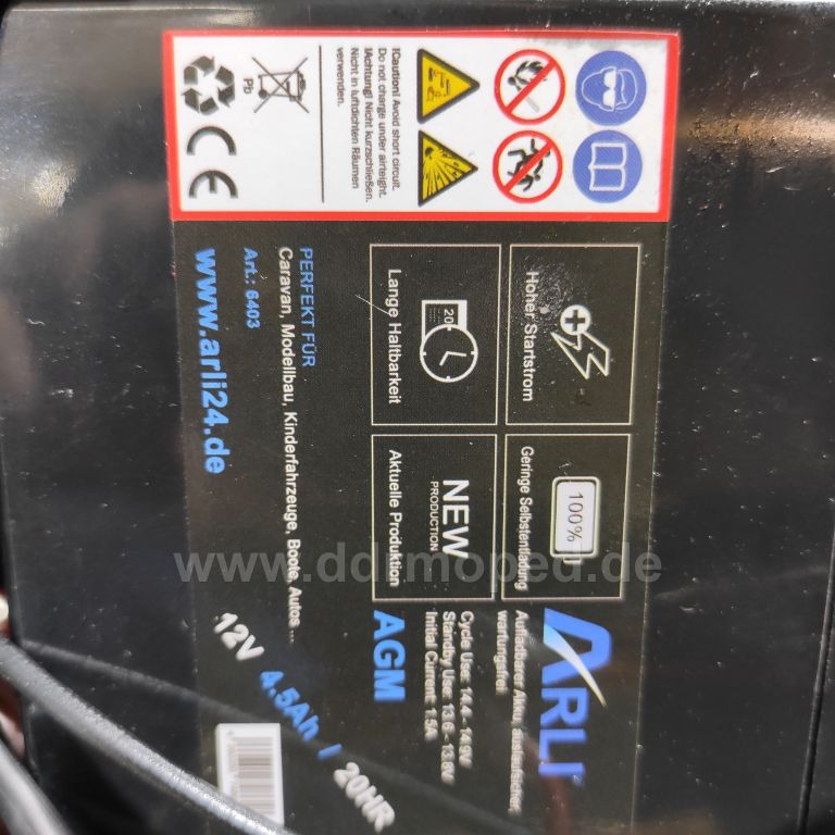

Hallo, ich brauche mal technische Unterstützung. Nachdem mein Sperber gestern mit der Original-Ünterbrecher-Zündung unverhofft und brutal den Geist aufgegegeben hat, werde ich eine Vape einbauen. Kann mir bitte jemand sagen, welche 12V-Gel-Batterie aus dem Zubehörhandel in mein Fahrzeug wirklich reinpasst? ich möchte keinen Fehlkauf tätigen. Die Ampere-Zahl ist erst mal egal, da nur als Puffer für die elektrische Anlage bzw. für das Standlicht (TÜV) Vielen Dank für Eure Tips. darkrider

Hallo, Ein genaues Modell weiß ich jetzt auch nicht, aber nimm einfach mal die Maße deiner Batterie und vergleiche sie mit denen von den gängigen Anbietern. So mache ich das immer.

Hallo, Entschuldigung, dass ich jetzt erst antworte. Vielen Dank für die Tipps. Ich werde die Variante von Andreas mal bestellen. Nächste Woche kriegt der Sperber endlich die Vape implantiert.

Hallo Andreas51: Ich habe jetzt auch die 12V-ARLI-Batterie bestellt. Die wird ja liegend eingebaut. Ist die wirklich, auch im rauhen Alltagsbetrieb, auslaufsicher?
