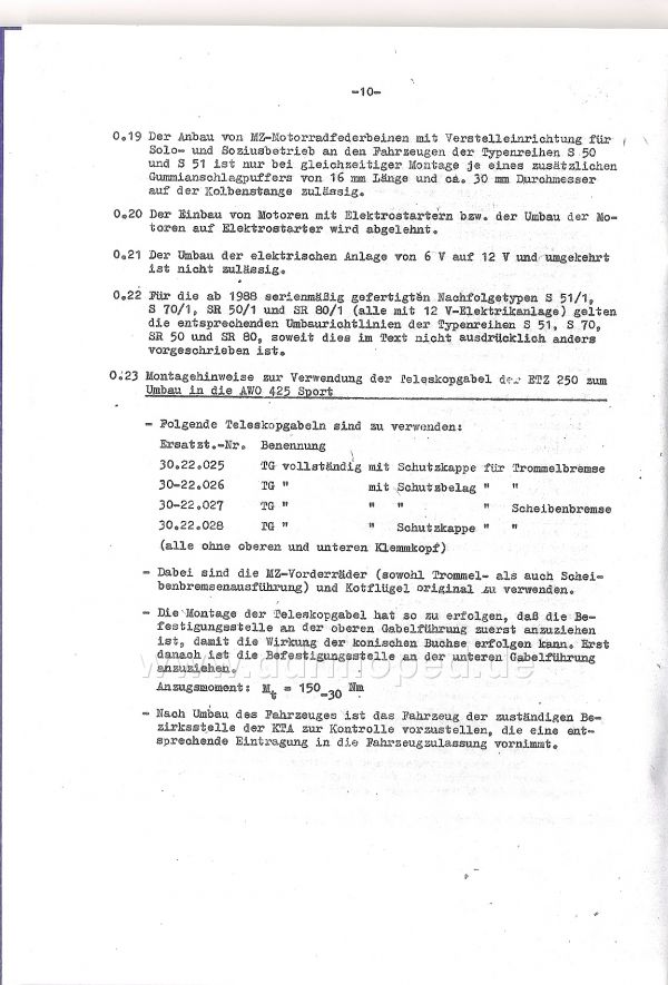

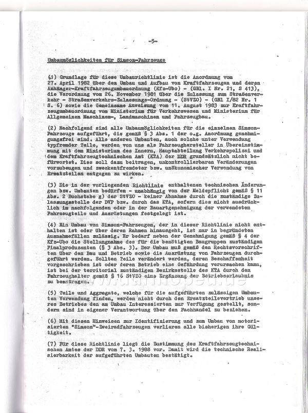

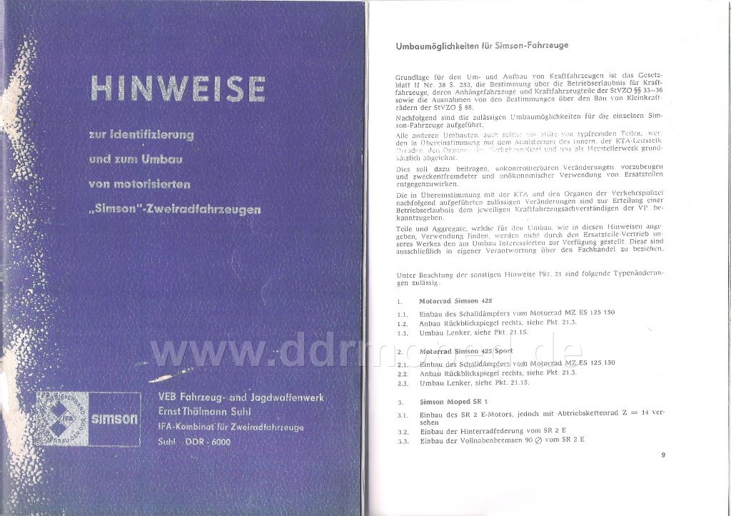

QUOTE (Auxburger @ 14.07.2010, 15:05)
QUOTE (Siebenson @ 14.07.2010, 14:38)
QUOTE (meisterB @ 14.07.2010, 14:31)
Ich werd mal ne Vape ausprobieren.
Denn sonst fährst Du ohne Betriebserlaubnis.
S-U
... und das wird auch bei der 27. Wiederholung nicht wahrer.
Es ist nur ein weiteres beliebtes Scheinargument, mit dem die Originalitätsfetischisten den technischen Fortschritt schlechtreden wollen.
Fakt: Bei Erstzulassung vor 1.1.2002 kann man an der Fahrzeugelektrik machen was man will. Weder müssen E-zugelassene Bauteile verwendet werden, noch muss etwas eingetragen werden. Noch nicht einmal Umbauten an der Beleuchtung müssen eingetragen werden, sofern dabei die gängigen Vorschriften zum Anbau beachtet worden sind.
Die Prüfer teilen sich hier in zwei Kategorieren: Die ehrlichen und kundenorientierten, die dich einfach wieder wegschicken - und die umsatzorientierten, die die leicht verdienten 60 Euro gerne nehmen.
Erstere schreiben natürlich keine Belege - und daran geilt sich die "gib mir doch einen schriftlichen Beleg, dass man das nicht eintragen muss" dann wieder auf.
Ich frage mich gerade warum es denn in der DDR diese Unterlagen gab, die Auskunft über die zulässigen Umbauten gaben, wenn man ja nach deiner Aussage nach machen konnte was man wollte? hmm.gif ph34r.gif
Jörg
Geschrieben am: 22.09.2010, 22:08
NR. 2
Geschrieben am: 22.09.2010, 22:11
So und nun Nr.3
