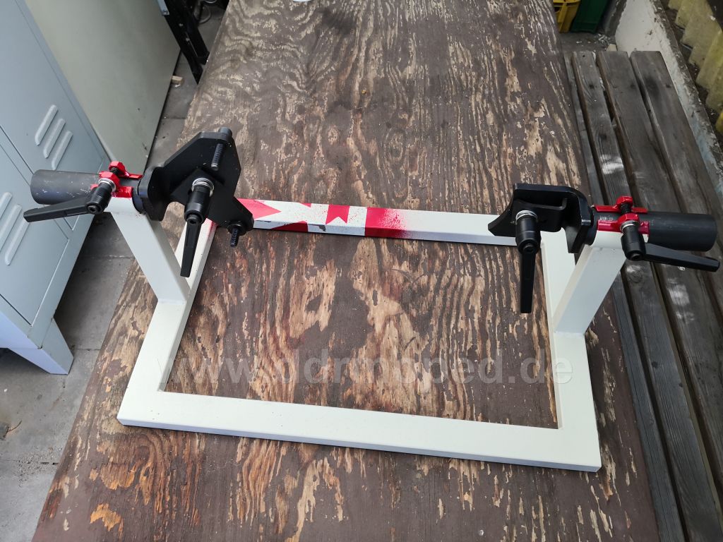

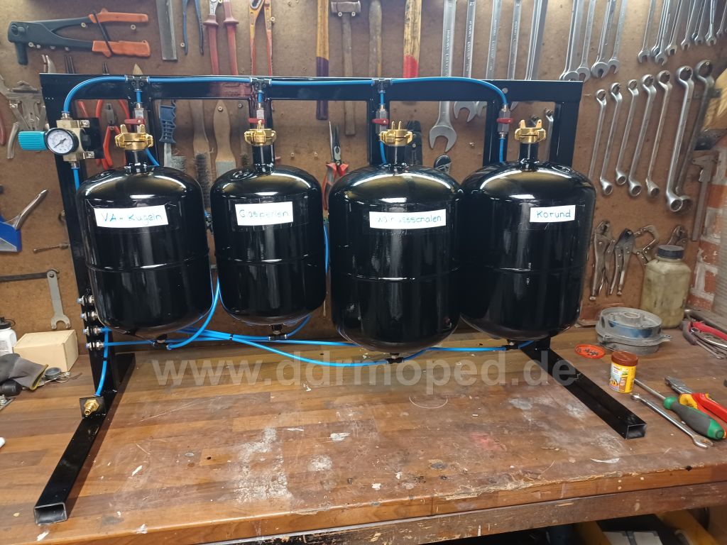

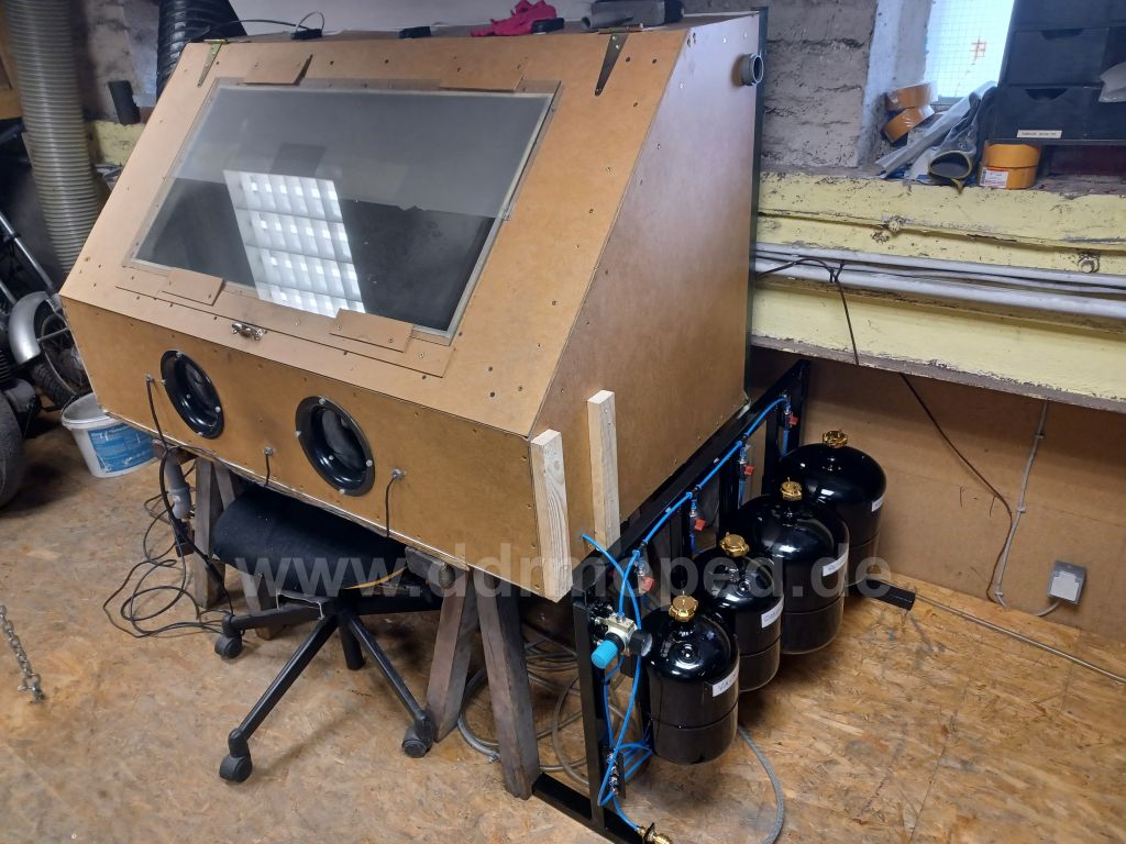

Habe jetzt endlich meine Strahlmittelbevorratung fertig. Endlich nicht mehr den einen Druckbehälter leer machen bevor ich ein anderes Strahlmittel nutzen kann. Nur noch Kabine von den Resten befreien.

Als letztes werde ich mir noch ein Quetschventil bauen. Das soll verhindern das der Druckbehälter leer strömt wenn ich vom Fusspedal gehe um Beispielsweise ein neues Bauteil in die Kabine zulegen.

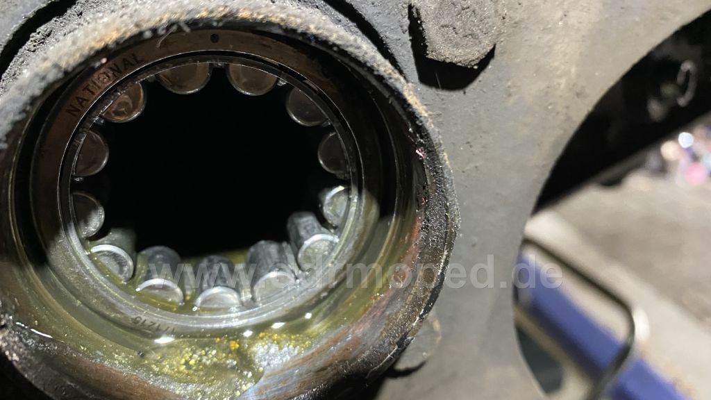

Radlager hinten rechts durch ein RP-Radlager ersetzt. Bei dieser Axkonstruktion laufen die Radlager direkt auf der Steckachse. Dabei verschleißt mit der Zeit die Lauffläche auf der Steckachse. Um die Steckachse noch weiter nutzen zu können gibt es RP Radlager die eine Stelle weiter außen auf der Steckachse benutzen.

Hier sieht man wie die Stelle auf der das Radlager gelaufen ist extrem verschlissen ist. Einfach scheiß Material!

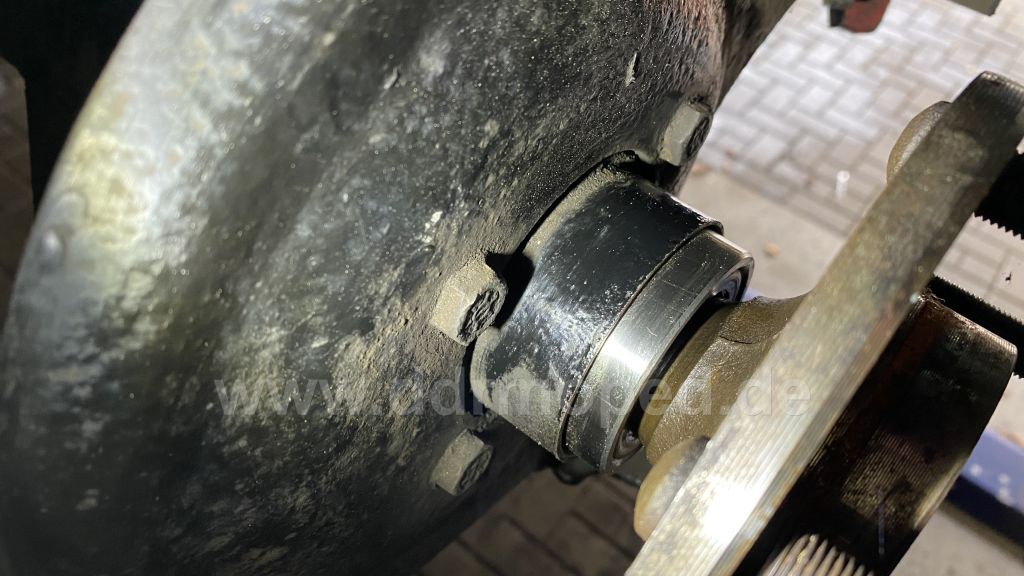

Hier sieht man ein RP Radlager. Das schaut aus der Achse etwas raus weil es eine unverschlissene Stelle weiter außen auf der Steckachse benutzt. Ich hab aber auch eine andere Steckachse genommen, denn diese hier hatte nur um die 92.000 km gehalten. Die Andere von den Zweien hatte wenigstens 186.000 gehalten…..auch nicht toll….. aber besser als nur die Hälfte!

Das ist ja eine blöde Konstruktion, was für ein Fahrzeug ist das?
