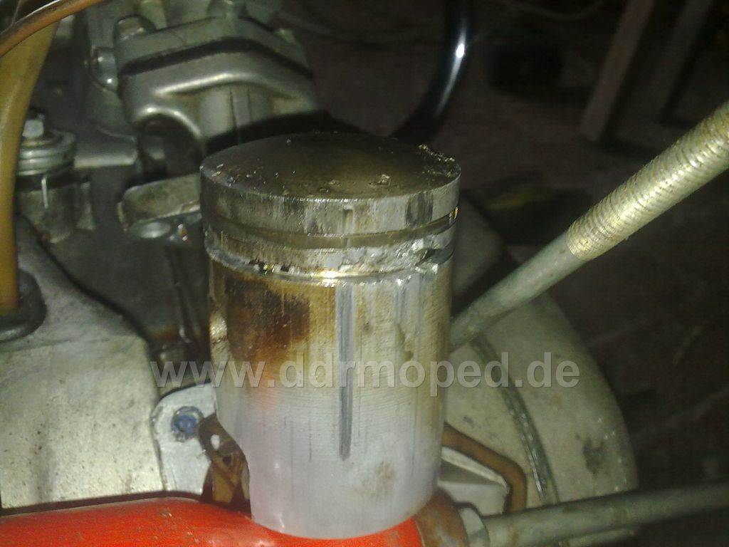

| QUOTE (domdey @ 08.10.2011, 23:48) | Dirk, dass Stück Kolbenring wird dein Habicht-Motor inzwischen verdaut und durch den Auspuff ausgeschieden haben . |
Nun es ist tatsächlich die traurige Wahrheit geworden. Habe mich heute mal richtig dran gemacht nach abnahme des Zylinderkopfes sah ich kleine Bröckel worauf ich neuguerig wurde und den Zylinder gezogen habe. Das Schadensbild kann man auf dem Foto erkennen. Mittlerweile ist ein gebrauchter Zylinder drauf und der Habicht läuft wieder. Ich bin auch richtig froh das der mir nicht festgegangen ist und mich sogar noch bis heim gebracht hat Gruß Dirk

| QUOTE (lambiman @ 11.10.2011, 00:10) | | QUOTE (domdey @ 08.10.2011, 23:48) | Dirk, dass Stück Kolbenring wird dein Habicht-Motor inzwischen verdaut und durch den Auspuff ausgeschieden haben . |
Nun es ist tatsächlich die traurige Wahrheit geworden. Habe mich heute mal richtig dran gemacht nach abnahme des Zylinderkopfes sah ich kleine Bröckel worauf ich neuguerig wurde und den Zylinder gezogen habe. Das Schadensbild kann man auf dem Foto erkennen. Mittlerweile ist ein gebrauchter Zylinder drauf und der Habicht läuft wieder. Ich bin auch richtig froh das der mir nicht festgegangen ist und mich sogar noch bis heim gebracht hat Gruß Dirk |
Hmm Dirk, schaut ja echt nicht schön aus der Kolben. Aber ich kenn das. Hatte ich auch schon mal. Hoffentlich sind keine Reste der Kolbenringe mehr im Kurbelgehäuse verblieben. Ich denke aber mal, dass du das schon vor dem Einbau des neuen Zylinders gereinigt hast. Jetzt wünsch ich dir wieder allzeit gute Fahrt. Jörg

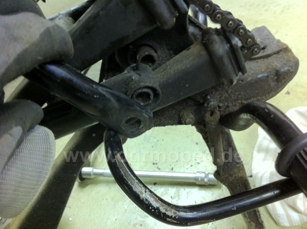

Denkfehler! Der Drehpunkt der Schwinge, ist da, wo der Kettenschutz befestigt ist. Er schwingt also mit.
Wär ja auch ein Ding, wenn nach über 50 Jahren sowas als "komplette Fehlkontruktion" herauskommt.
