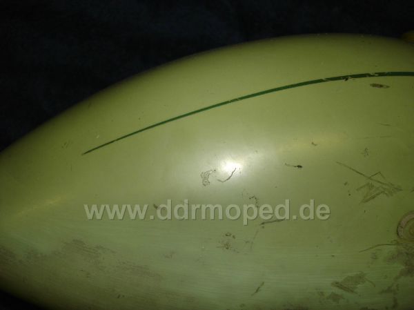

Aber ich meine mich zu errinnern, dass Doc mir am Telefon mal gesagt hätte im Lack wäre ein Bestandteil gewesen, der unter UV (Bestandteil des Sonnenlichtes) reagiert hätte. Da "moderner" Lack diesen "Schutz" gar nicht mehr hat muss Klarlack aufgetragen werden.
Dennoch wäre es in meinen Augen nicht sinnvoll von den Suhlern gewesen ein Fahrzeug zu lackieren, Klarlack aufzubringen und im Anschluss das ganze zu Linieren und Wasserabziebilder zu befestigen, dies wäre 99,9999%ig dann vor dem Klarlack angebracht worden.

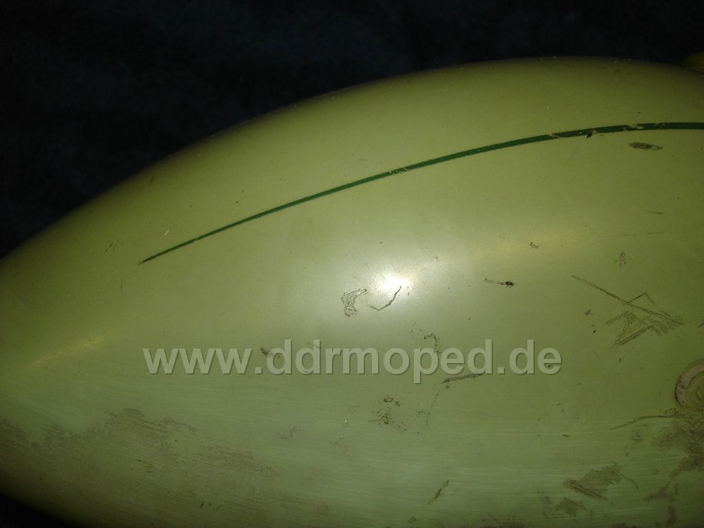

Geschrieben am: 30.10.2009, 17:38
Hallo Wolfgang,
beim 2er gehe ich voll mit mit dir, da gabs keinen Klarlack. Der Einbrennlack war auch so ausreichend standhaft.
Beim Einser war es zumindest beim Lindgrün und Hechtgrau aber definitiv anders. Auf dem Foto sind unten links die Reste der verwitterten ehemaligen Klarlackschicht gut zu erkennen. Noch deutlicher ist es bei Mario seinem Hechtgrauen zu sehen. Ich bin der Meinung, Zweifel ausgeschlossen. Zum Maron kann ich mangels Originalvorlage nichts sagen. Die späten 57er beigen SR 1, dürften auch keinen Klarlack mehr gesehen haben.
