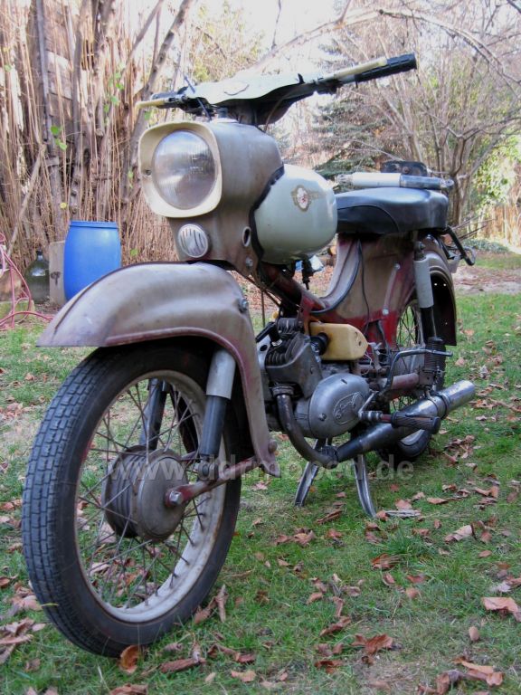

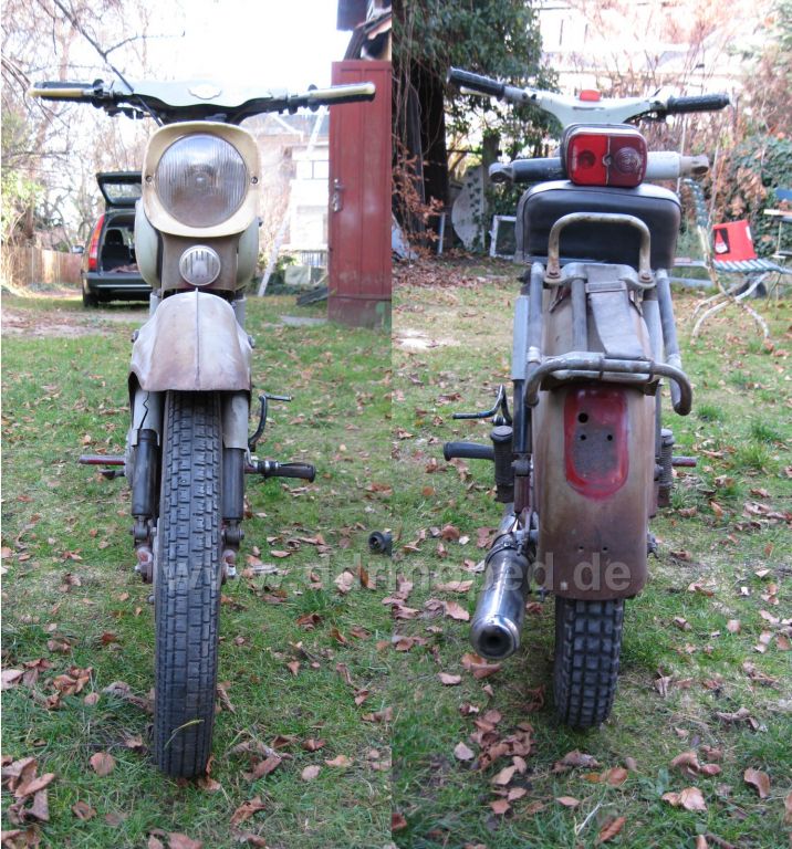

Hallo Leute,
wie anderswo schon angedeutet bin ich seit heute morgen Besitzer eines Stars, habe ihn dem netten Forenmitglied Genussfahrer abgekauft. smile.gif
Der Zustand ist jetzt nicht gerade neuwertig aber sollte als gute Basis dienen können...
Er ist '73er Baujahr und hat laut Tacho etwa 17500km auf dem Buckel, Rahmennummer: 34035XX
Der Tank ist übrigens komplett rostfrei! thumbsup.gif Den Motor habe ich nach dem Wiederherstellen des Hochspannungsdurchführungskontaktes (super Wort!) und Vergaserreinigung anbekommen. smile.gif
Negativ ist nur, dass der Motor in seiner Aufhängung wackelt und der Kickstarter mal an die Welle angeschweißt wurde. mad.gif rolleyes.gif
Fußrastenträger wurde schonmal geschweißt, sieht aber ganz ordentlich aus;
Seitenbleche gabs nicht mit dazu, da muss ich noch welche besorgen.
Ich will den also Stück für Stück neu aufbauen und lackieren.
Habe dazu auch gleich nochmal ein paar der ewigen Detailfragen:
  • Kommt hier noch das alte Auspuffendstück (Spitztüte) dran oder schon das neue?
  • Muss die Sitzbank grau/perlfarben oder schwarz sein?
  • Kommt an die Sitzbank ein Simson-Schild aus Alu?
  • Es muss ein 16:9-Spiegel dran, oder?
  • Gepäckträger schwarz, stimmts?
  • Kommt der Tankdeckel mit der Silbervase drauf?
Was ist nicht original dran, mal abgesehen von Griffgummis und Stollenreifen hinten?
Warum habe ich eine innenliegende (Sekundär-)Zündspule statt der üblichen außenliegenden? Möglicherweise eine Reparatur, als es gerade keine Ersatzzündspulen gab? dry.gif
Gruß, Clemens
Nun noch ein paar Bilder...

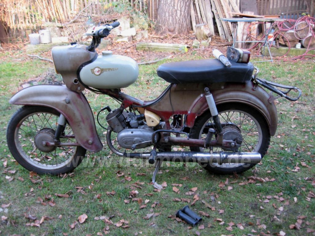

Vorn und hinten...

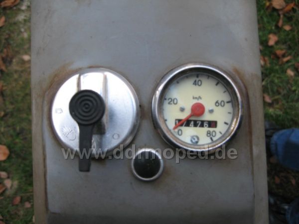

Tacho.

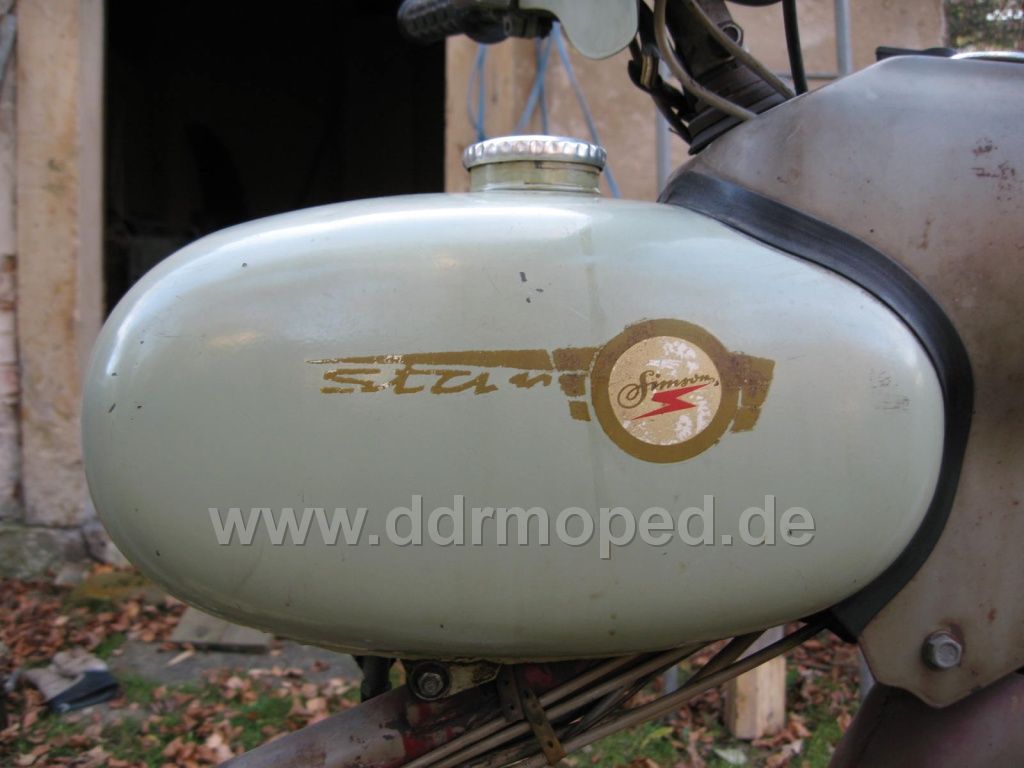

Tank...

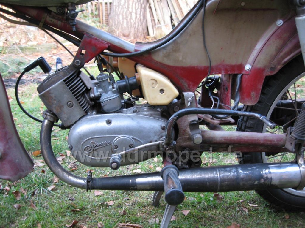

Glückwunsch zum Neuerwerb. thumbsup.gif Hast viel Arbeit vor dir.
Hier zu deinen Fragen:
Sitzbank in schwarz passt. Das Simsonschild war 73 nicht mehr dran.
Spiegel sollte der kleine rechteckige dran sein.
Gepäckträger in schwarz passt und alle sonstigen Gummis sind in schwarz.
Tankdeckel Silbervase passt auch.
73 sollte noch der Auspuff mit der Spitztüte dran gewesen sein.
Die innenliegende Zündspule ist so auch original.
Außer den Seitenblechen fehlen auch die Ochsenblinker am Lenker.
Die obere Hülse des rechten vorderen Stoßdämpfer ist defekt. Ersatz hast du ja schon auf der Sitzbank liegen. wink.gif Kickstarter ist normalerweise auch der kurze verbaut.
Was mir an deinem Star aber absolut suspekt ist, dass an deinem Star Motor der alte Zylinder mit Dreiecksflansch und Krümmer verbaut ist. _uhm.gif
Entweder der Motor ist ein Tauschmotor und von einem älteren Fahrzeug oder es wurde bei einer Regenerierung ein Zylinder der alten Ausführung verbaut. hmm.gif
Es wäre demnach interessant, was dein Motor für eine Motornummer hat und was du für einen Vergaser verbaut hast.
So das wärs fürs erste von mir.
Jörg

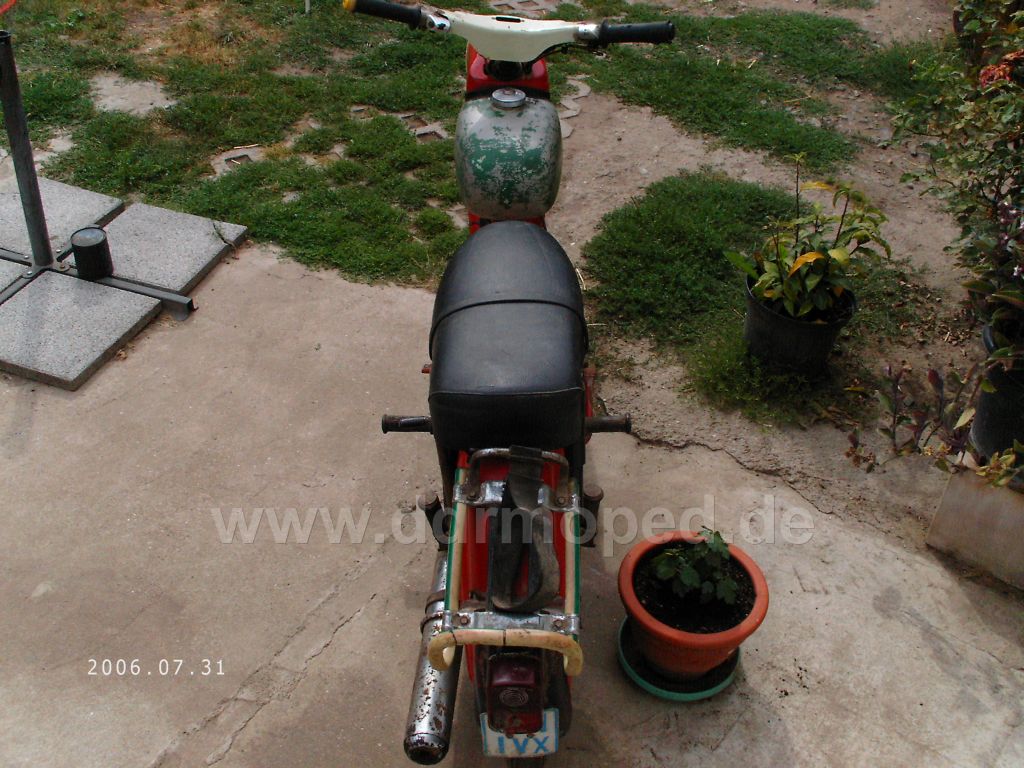

Schlicht: Nö. tongue.gif
Das einzelne Simson-Schildchen an der Sitzbank (also ohne Aluleisten) hab ich zuletzt an einer 71er Schwalbe gesehen, 73 aber nicht mehr. wink.gif
Mein 73er war ja im Grunde mal genau so wie Clemens': Weißer Lampenring, schwarzes Keder und kurze schwarze Sitzbank (ohne Schild!).
Sonst war ja an meinem nicht mehr viel zu retten, wie das Bild vielleicht erahnen lässt biggrin.gif ...
mfG Christoph

Richtig Christoph, an meinem 72er Star ist das Simson Schild noch dran, an meiner 73er Schwalbe jedoch nicht mehr.
schollega und lambiman:
Warum sollten an den Star die Lenkerblinkleuchten (Ochsenaugen der neueren Ausführung) nicht an den Star gehören? Glaub ihr habt das nur falsch verstanden und die alten Ochsenblinker gemeint oder?
Jörg

Klar bekommt man die grauen Züge. Entweder am Teilemarkt oder ab und an sind originale in ebay drin. Sogar nicht mal so teuer. smile.gif
Spitztüte würde ich aufgrund der grauen Züge und des hellen Lampenrings auch verbauen. Sitzbank war bei dem Baujahr aber auf jeden Fall schwarz und nicht mehr grau.
Das mit dem Motor und Zylinder wäre echt interessant. Bin mal gespannt auf die Motornummer.
Ich würde Alufelgen verbauen, schaun für meine Begriffe schöner aus wenn sie poliert sind.
Jörg
