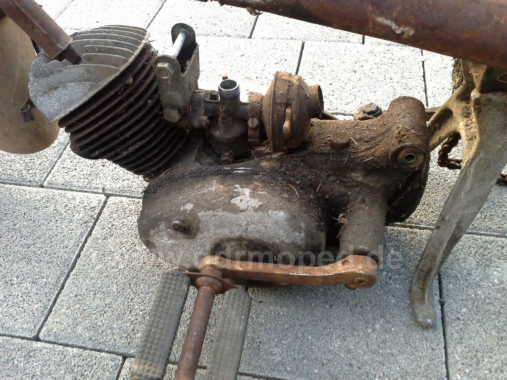

Hier ist er.
Zum Glück sind noch die Kabel dran laugh.gif So weis ich wo ich was anschließen muss tongue.gif
ps. Komisch, auf den Bildern sieht er viel suberer aus als er ist.
GrasserBenno
Geschrieben am: 11.05.2013, 09:33
Beiträge: 3915
Mitgliedsnummer.: 5580
Mitglied seit: 12.06.2012
Hier kann man den Dreck etwas besser sehen.
Sagt mal, muss ich irgendetwas beachten, wenn ich den Motor, speziell die Kühlrippen reinige.
Mt nem Hochdruckreiniger sollte ich nicht dran gehen, denke ich mal wink.gif
Wie siehts denn mit Bremsenreiniger aus, oder Aceton/Verdünnung oder Diesel?
Ich sollte den Motor darin nicht eintauchen, ist klar, aber muss ich auf igendwelche Stellen besonders aufpassen, das da nichts hinläuft?

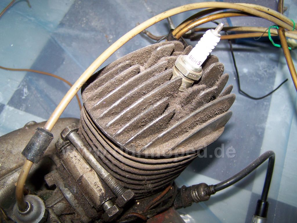

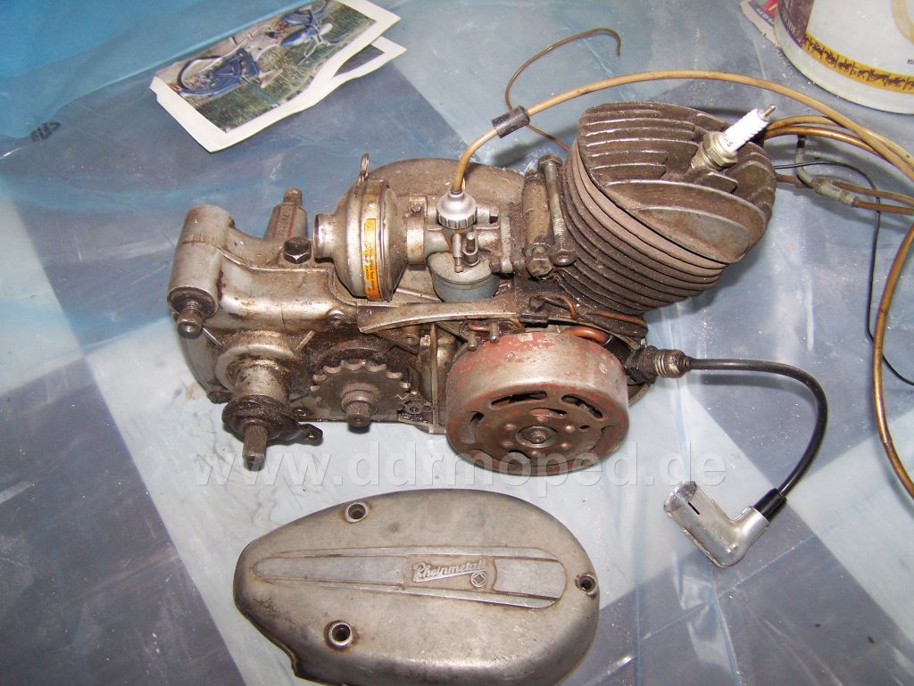

Benno, der sieht doch top aus thumbsup.gif da bist ja in 1/2 Stunde fertig mit der Grundreinigung tongue.gif
