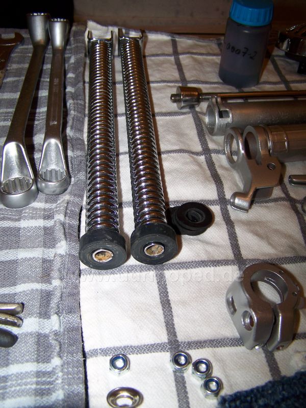

Es ghet um die Puffer auf den vorderen Federn.
Diese passen nur gaaanz schwer in die Gabel.
Ich habe die mal 1cm reingedrückt, und bin froh sie wieder rausbekommen zu haben, da man sie schwer greifen kann.
Ich glaube nicht, sie jemals wiederheraus zu bekommen, wenn sie verbaut sind.
Ist das so richtig?
Muss ich die außen etwas abschleifen oder einfach nur bis zum Ende einschlagen.

Von Innen ist auch eine Scheibe mit einem Loch.
Nachdem die Buchse so schwer reinging habe ich auch erst einmal geschaut ob noch welche in der Gabel vorhanden sind. Waren aber nicht. Dort ist nur eine Art 'Unterlegscheibe' festgemacht (gelötet?).
Ich muss auch sagen, dass ich keine Federung bei dem Essi dabei hatte. Die musste ich mir noch besorgen. So wie zwei drei andere Teile, wiurden sie an anderen Mopeds verbaut.
Funktionieren würde es evtl. auch ohne, könnte nur etwas klappern.
Ich würde es aber nicht machen wollen, denn die 'Unterlegscheibe' könnte Schläge abbekommen. Auch könnte die Stange aus dem Loch herausfallen wenn man mit dem Vorderrad abhebt. Der Puffer führt die Feder durch seinen eingebauten Bund etwas. (Auch hier nur Benno's Analyse, die nicht vollständig oder auch falsch sein kann. Denke ich etwa zu vieol nach?)
Ich wusste bis vor 4 Wochen auch nicht, dass ich diese Puffer brauche und hatte mir schon Gummi-Ringe gefertigt (Auch auf Bild).
Aber im Buch ist ja die Schwalbe mit der Gabel im Schnitt abgebildet (ja, das habe ich gesehen, die Hinterradschwingenlagerung nicht ohmy.gif )
An die Fachmänner hier: was soll ich machen. Einschlagen, oder abschleifen.
Oder rauslassen und meine Selbstbau-Gummis verbauen?

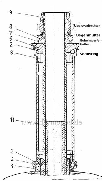

Und noch eine Frage: Reihenfolge der Muttern am Lenker(Oberhalb des Rahmens)
von oben angefangen: (Wo kommt die Lampe hin)
1 Überwurfmutter
2 Lampenblech
3 Kontermutter
4 Lagermutter (Rändelmutter)
Reihenfolge so richtig, oder muss 2+3 getauscht werden. Allerdings könnte man dann die Rändelschraube nicht mehr mit Hand nachstellen, da das Lampenblech direkt anliegt und etwas größer ist.(Ein Grund warum ich es erst einmal so gemacht habe)
Bearbeitet von GrasserBenno am 30.04.2013, 07:44
Geschrieben am: 30.04.2013, 08:08
Falsch. Nr.2 und 3 tauschen. Eigentlich ist der Aufbau selbsterklärend.

Jetzt nur noch die Federbuchsenproblematik und ich bin erst einmal wieder problemfrei. laugh.gif Wobei ich die, wenn es mir keiner sagen kann, 'etwas' abschleifen und dann einschlagen werde.

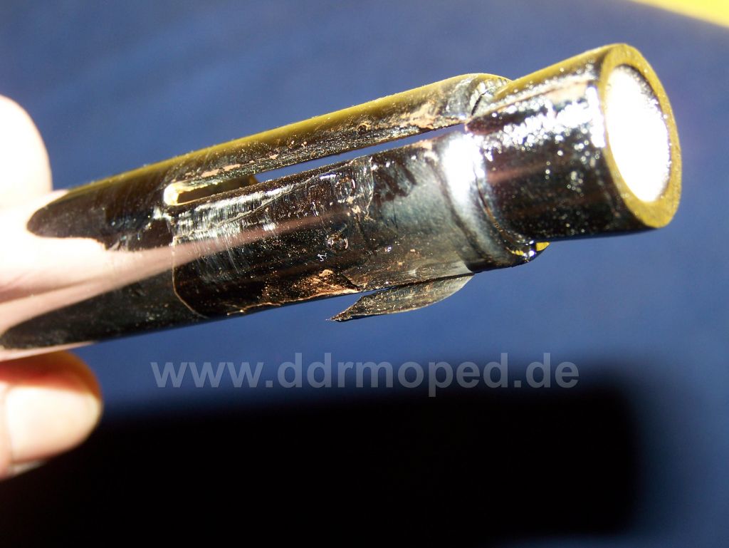

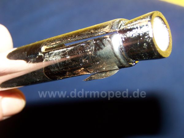

Wovor hat man Angst, wenn man den Lenker in die Gabel schiebt und man hört das Chrom knacken? Ich hatte Angst davor den Rostschutz zu verlieren.
Aber mein Chromer scheint top Arbeit abzuliefern. (Sieht nach einer doppelten Schicht Chrom aus) thumbsup.gif
Und Kupfer ist auch noch drunter _clap_1.gif (Armaturen muss ich natürlich den Lack von innen Abschleifen, damit sie passen. Gasdrehgriff dreht aber frei)

So muss es aussehen:
GrasserBenno
Geschrieben am: 30.04.2013, 08:29
Beiträge: 3915
Mitgliedsnummer.: 5580
Mitglied seit: 12.06.2012
Ich hatte nicht gesehen, dass die Kontermutter 'in' die Überwurfmutter eingedreht wird. (Hatte mich schon gewundert, was die Kante an der Kontermutter soll)
Natürlich ist so ALLES SELBSTERKLÄREND!!!!!
Jetzt sagt mir nicht, das Bild ist aus dem Werner-Buch. Dann dreh ich ganz am Rad. ph34r.gif blink.gif

Wenn das Chrom oder das darunter zuviel ist bzw. alles zu dick gemacht wurde, dann ist das keine gute Arbeit. Dann ist das zwar gut gemeint aber wenig hilfreich, da unten wie auch oben an den Griffen.
Ich schlimmsten Fall ist es doppelte Arbeit und Förderung der Rostitution tongue.gif
