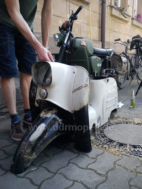

Ansonsten haben wir gestern angefangen den originalen Lack wieder ans Licht zu bringen mit überraschend gutem Ergebnis.
Auf dem Photo sieht man die bereits befreite Lampenmaske und das angefangene Beinschild. Der Motortunnel ist ebenfalls in erhaltenswürdigem Zustand.
Das Beinschild wurde früher schon einmal am Rand mit weisser Farber bepinselt. Vom Vor-Vorbesitzer weiß ich, dass er damit einmal gestürzt ist.

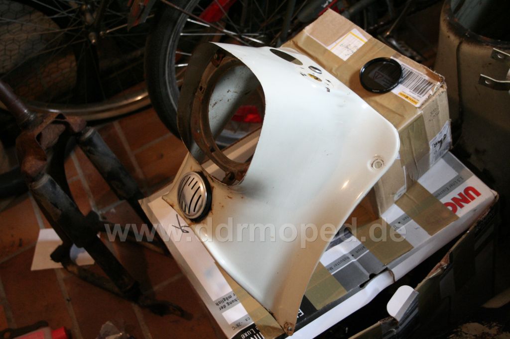

Hier nochmal die Lampenmaske in größerer Auflösung. Solche Sachen motivieren ungemein!
