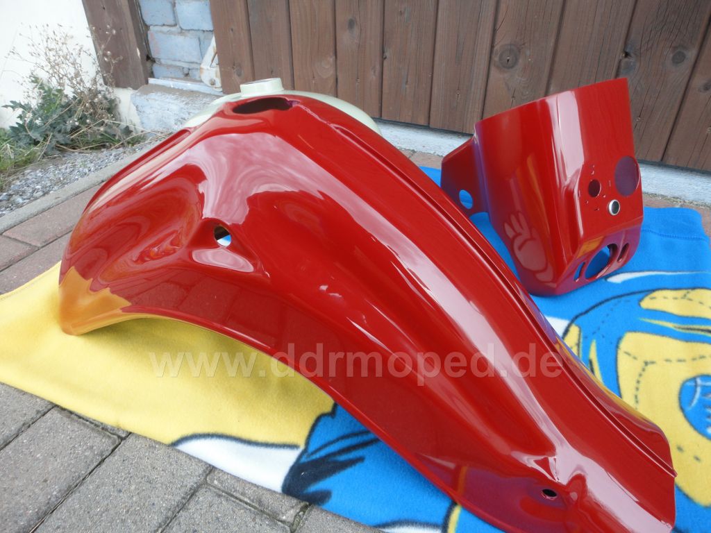

Ich habe mich am Wochenende an das Lackfinish gemacht und kann Euch hier das Ergebnis präsentieren.Die Teile habe ich komplett mit 2000er nass abgezogen und dann mit der guten 3M Paste auf Glanz gebracht... cool.gif
Gruß Lars

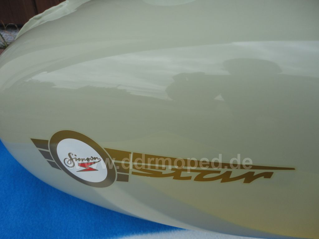

....high gloss....

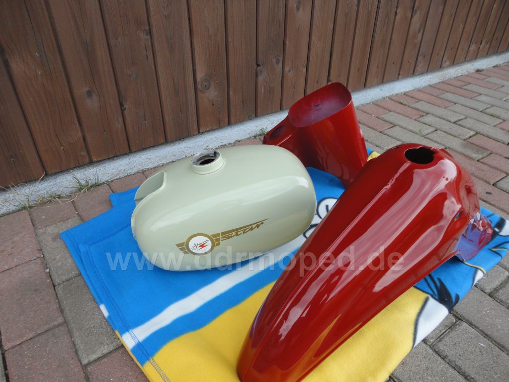

Das letzte...
Gruß Lars
Gruß Lars
So in etwa habe ich es auch gemacht!
Der Glanz wird echt geil und gleichmäßig Glatt!!
Ich bin begeistert thumbsup.gif .

Also für selbst lackiert absolut Sahne!!
RESPEKT. Weiter so, das wird ein schöne Vögelchen
MfG Rico
Geschrieben am: 21.10.2013, 20:05
Beiträge: 12034
Trotz alledem : Grosses Kino ! thumbsup.gif

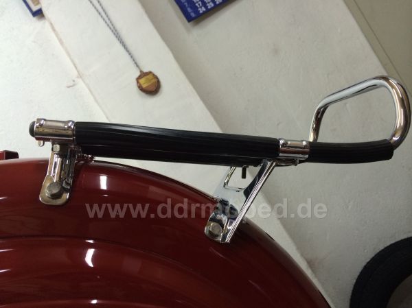

Nächste Frage....wie wird der Gepäckträger richtig montiert so wie auf dem Bild oder fehlt da noch was ?
Geschrieben am: 29.04.2014, 22:47
Beiträge: 12034

QUOTE (domdey @ 29.04.2014, 23:47)
Oder ist das auch schon wieder Baujahresabhängig.
Geschrieben am: 30.04.2014, 22:05
Beiträge: 12034
Nee, am Staribert, wie an der Schwalbinette gehört hinten auf den Gepäckträger der Aufbock-Griff ran ! An der Seite war er beim Star nur, wenn eine Hänger-Kupplung mit verbaut war, weil der Kugelkopf der Kupplung direkt auf Höhe des Aufbockgriffs war und man dadurch Probleme hatte, den Griff richtig zu fassen .
Der seitliche Griff gehört serienmässig an Spatz, Sperber und Habicht .
