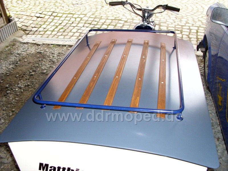

An dieser Stelle noch ein letzter Nachtrag zu diesem Thema.
Die letzten Kleinigkeiten haben ihren Platz gefunden und auch der Auspuff wurde noch etwas "aufgehüpscht".
Dazu kamen noch die Leisten aufs Dach, sodass der Dachgepäckträger jetzt auch sein endgültiges Erscheinungsbild hat.
Somit schließe ich die "Akte Dreirad" von meiner Seite und gebe zu, ein wenig Wehmut ist dabei, da es (wie schon angekündigt) in dem Maße mein letztes Mopedprojekt war.
