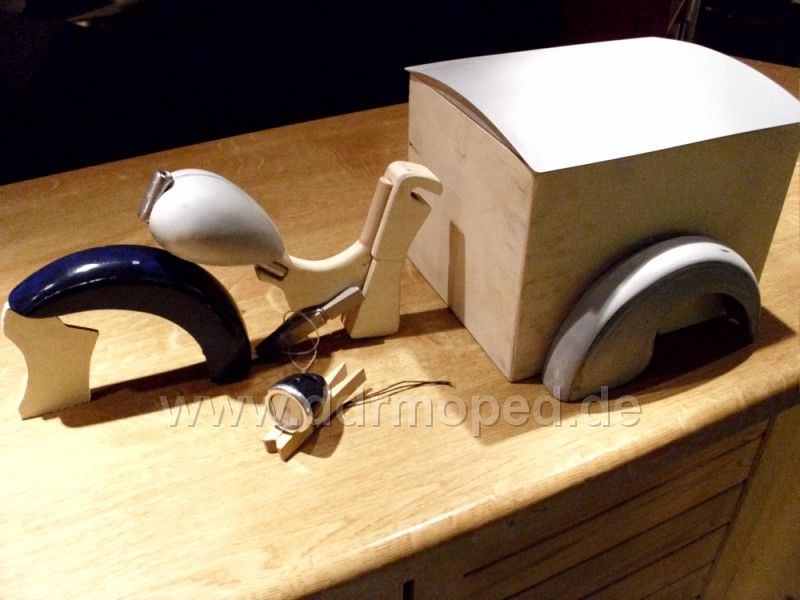

Ist ja Klasse ohmy.gif . Aus was formst du das Modell ? Die Räder können schwierig werden . Oder ?

Naja, die Räder sind so bissl meine Sorgenkinder. Ich habe mich jetzt (erstmal) für handelsübliche Ware entschieden, aber vielleicht gibt es ja noch Alternativen.
Wie auf dem Foto zu sehen, werden die Hauptkomponenten (Kiste, Mittelrahmen, Federkasten, Kleinteile) aus Holz gebaut. Der Hilfsrahmen und die Gabel werden (wie im Original) aus Metall.
Bissl komplizierter ist es dann schon mit den Anbauteilen. Die Schutzbleche, Tank und Lampengehäuse sind aus GFK da sie (technisch bedingt) nur eine geringe Materialstärke haben dürfen und so eine recht originale Form nachgebildet werden kann. Lampenring, Rücklichter, Lenker, Motor, also alle "blanken" Teile werde ich, nach Möglichkeit, aus Alu fertigen, so bleibt der optische Eindruck authentisch.

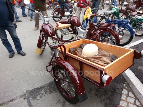

Es gab aber auch noch eins mit Kasten hintendran, das war aber zusammengeschustert und sah nicht so professionell aus, wie deins
Meinste das hier....soll aber nach einem original nachgebaut worden sein hmm.gif habe ich jedenfalls rausgehört aus dem Gespräch.
