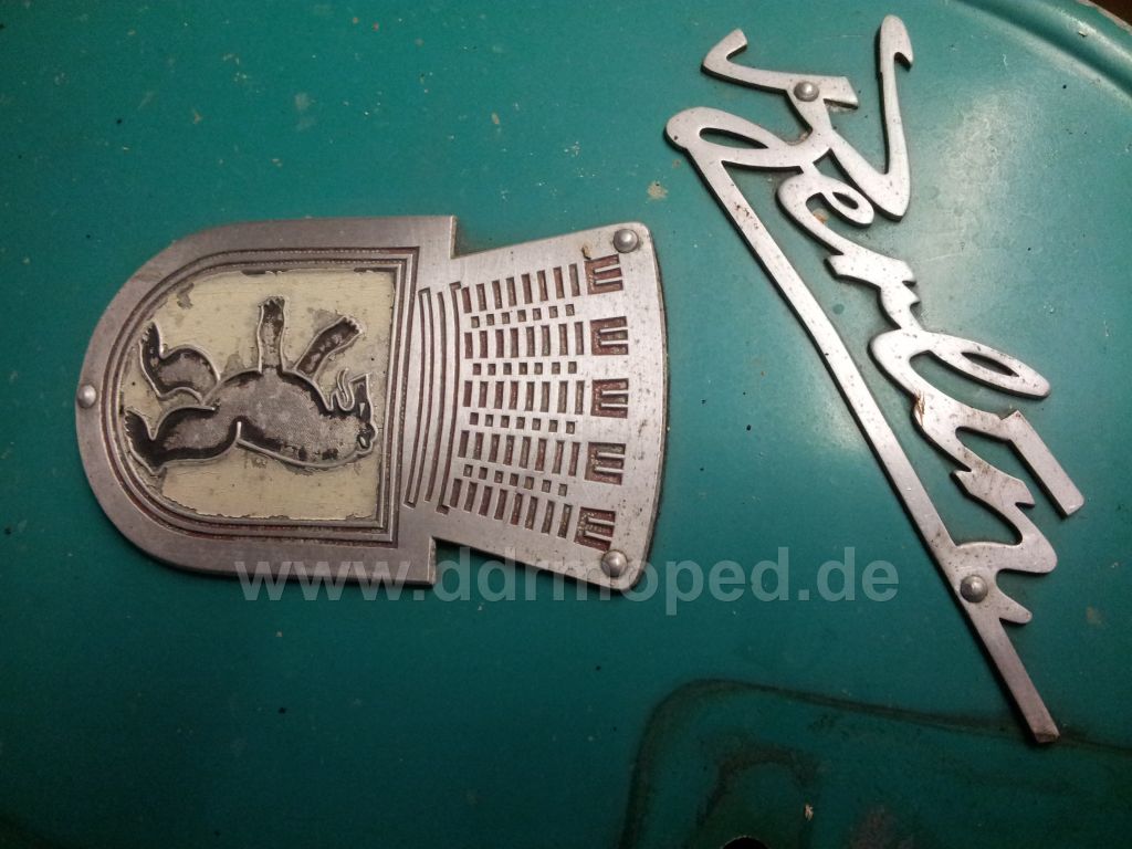

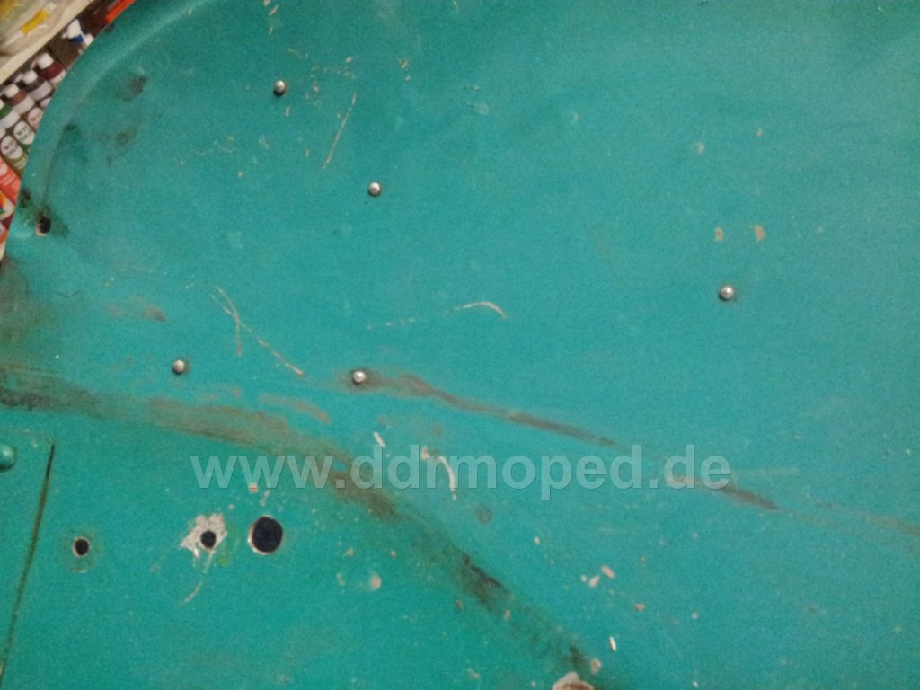

Ich mache mich grade an meinen Berlin zu schaffen......
Wie bekomme ich die Embleme weg und nach dem Lackieren wieder hin ????
Sind anscheinend mit Alunieten befestigt.....

Mach mal ein Foto, wenn's geht

Ich habs mit M2er Schrauben Rundkopf befestigt. Nieten auf dem frischen Lack war mir zu gefährlich.
Gruß Dirk

Das sind ganz normale Alu Niete, die kannst du am besten von innen weg dremeln und später mit neuen Alu Niete und am besten mit einem Nietkopfmacher und einer helfenden Hand wieder befestigen. wink.gif thumbsup.gif

Wenn du nicht Nieten möchtest, dann gehen auch Nietkopfschrauben. (Ups, hatte Wuschels Post übersehen ohmy.gif )
Stefan hatte mal welche in Messing besorgt.
Gibt's aber auch in 'Silber'. Hatten wir grad im Nietkopfschrauben-Fred
Schrauben und selbstsichernde Muttern
