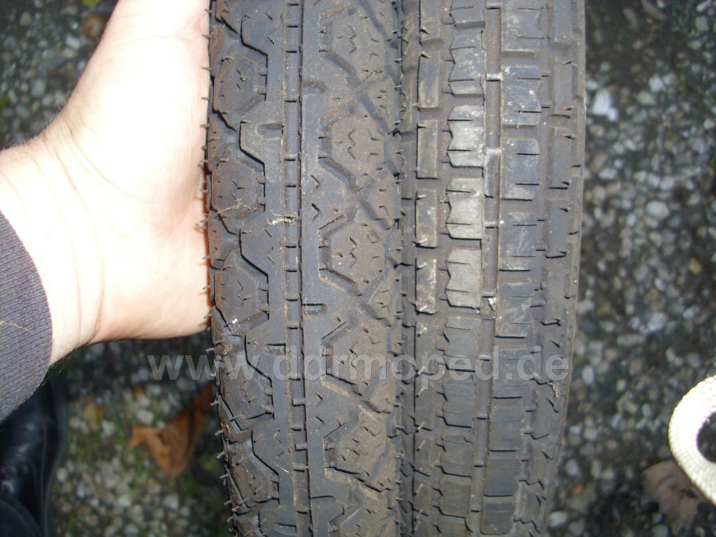

Geschrieben am: 02.11.2014, 08:20
Beiträge: 6819
Hier mal was richtig altes: Pneumant (1990) links Standart und rechts Comfort Erstbereifung, also mit dem die S51 meisten im Laden stand. Rechts gibt es auch in Rollergröße. Knochenhart die Dinger und gleich 2 Sätze! Also von jedem 2. Produktionszeitraum ist bei diesem anders Codiert.
1986-2016 Der Roller wird 30
SR 50 CE (neues Projekt)

Ralle das ist falsch mit den Reifen. Der Comfort ist ein ganz anderer gewesen.
Grüße Gerald

Wieso?
Rechts das dürfte K35 sein, hab ich auch als Erstbereifung auf meiner '86er Comfort drauf.
MfG
Matze
Stets dienstbereit, zu Ihrem Wohl, ist immer der Minol-Pirol!

auf dem Foto ist rechts der K30
Grüße TILO

Der K30 war ab Ende der 60iger jahre der Otto-Nomrmal-Reifen, der auf jedem Fahrzeug zu finden war. Er hat der K4-reifen abgelöst.
Der andere kam dann Mitte der 80iger Jahre.
Der Comfort wurde auf S51-2-4 und auf dem Comfort verbaut. Ein Bild vom Comfort-Reifen kann ich nachreichen.
Grüße Gerald

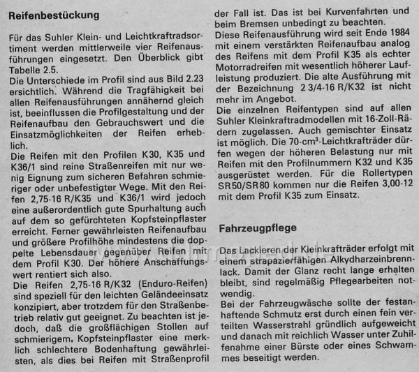

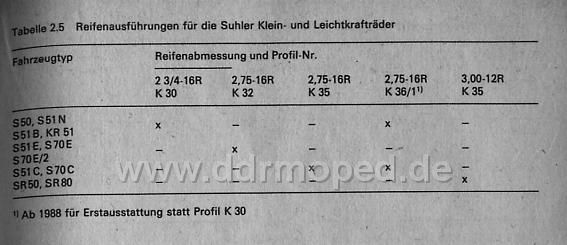

Geschrieben am: 08.11.2014, 06:29
Beiträge: 6819
Hab noch was gefunden:

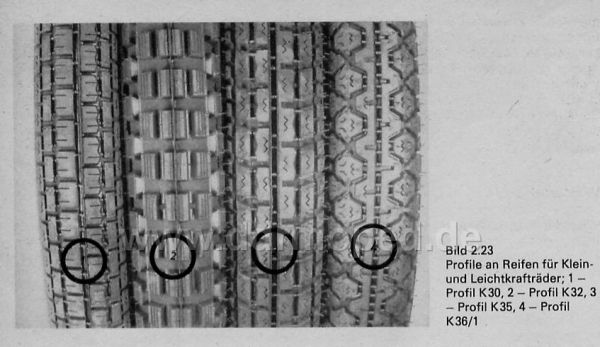

Geschrieben am: 08.11.2014, 06:36
Beiträge: 6819
Weiter:
Geschrieben am: 08.11.2014, 06:38
Beiträge: 6819
Ok. die 30er sehen auf dem ersten Blick wie die 35er aus.

ermm.gif Asche über mich.
MfG
Matze
