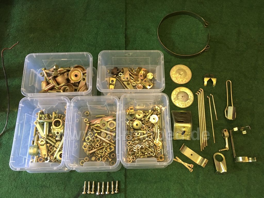

War heute beim Galvaniker und habe so einige Teile abgeholt. Sieht alles echt klasse aus. Jetzt heißt es erstmal sortieren, sortieren & sortieren.
Horrido Stefan
