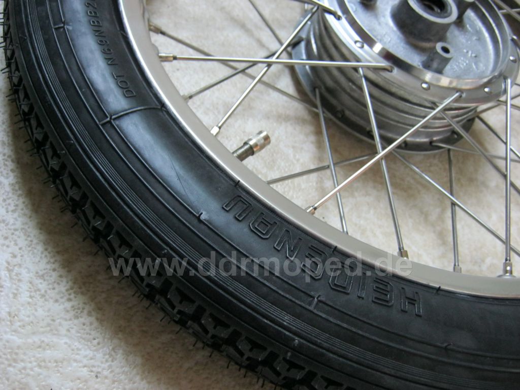

Felgen sind auch wieder da vom aufspeichen. biggrin.gif Gleich die Reifen aufgezogen heut.

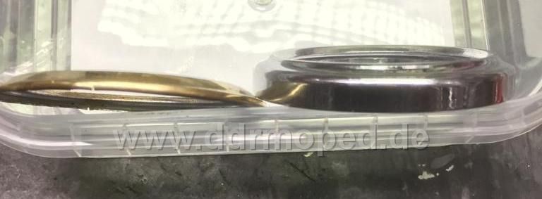

......ebend mit dem guten Tacho-Mann telefoniert und es gibt Probleme mit dem Chromring von ZJS. Der ist viel zu hoch.! huh.gif
Sind die von Engisch besser.?
hier das Foto was er mir geschickt hat:
links mein alter Ring, rechts der Neue von ZJS.

Sieht irgendwie seltsam aus der neue Tachoring. Sicher das der überhaupt geeignet für den Tachotyp ist ?
Ich glaube die Ringe, wie deiner links auf dem Bild gibt es so nicht mehr neu.
Deshalb haben wir damals je einen gut erhaltenen Ring an dem einen Tacho verbauen lassen und einen Nachbau Ring von einem späteren Tachomodell an dem anderen. Dieser sieht aber Blöd an einem 64er Tacho aus, die alte Form hat schönere Konturen. Meine Meinung. biggrin.gif
Noch ein kleiner Hinweis: Deine Alufelge auf dem Foto ist eigentlich nicht die richtige für deine frühe 1964er Schwalbe.

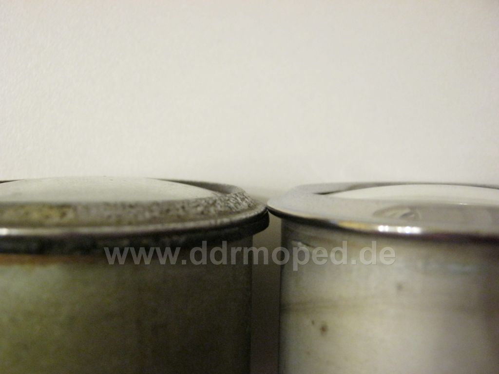

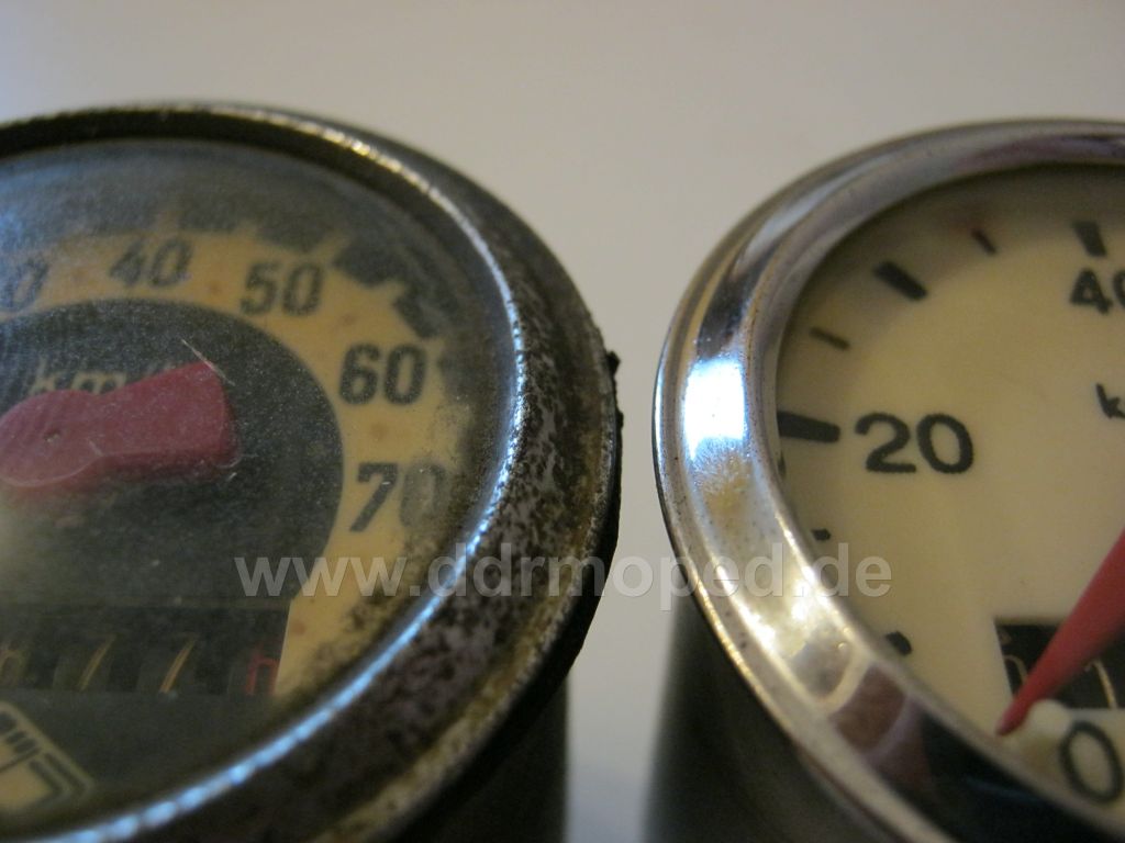

Ja, der ist von Zweirad Johnson Suhl (ZJS). Soll quasi der Ersatz für die alten Tachoringe mit Sicke sein, wobei es damals auch zwei verschiede Sickenformen gab.
Und ich wollte auch keinen neuen Ring an dem Tacho haben, ohne Sicke passt es einfach nicht zu den 64ern Tachos.! huh.gif
Was ist an der Alufelge denn falsch.? _uhm.gif ......leider waren die alten ziemlich angefressen und der Sicherheit wegen habe ich mich dann für Neue entschieden. ermm.gif
......hier mal ein Bild von den beiden unterschiedlichen Tachoringen. (ist doof zu erkennen unsure.gif )

Ich habe einen vom Engisch. Ist der gleiche. Nicht Verwendungsfähig.

Hier nochmal ein besseres Bild von den Ringen, der linke ist etwas steiler und höher, der rechte schon etwas abgerundet.

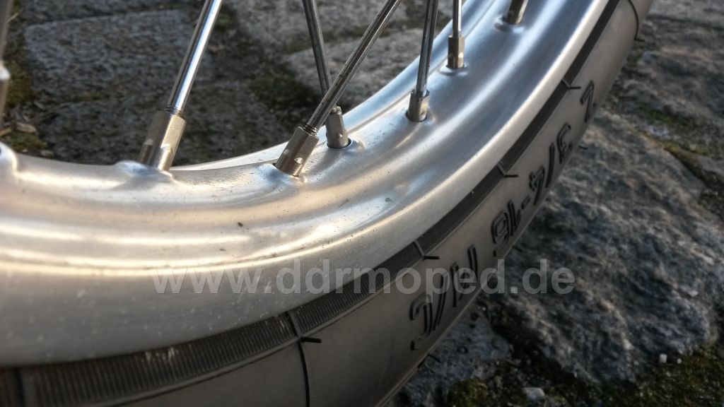

Der Felgenrand zu beiden Seiten ist eher ballig und abgerundet, und die Übergänge zur Felgenmitte ist "weicher". Eigentlich ist der Felgenring derselbe wie beim KR50, man hat diese Formgebung noch bis 1965 beibehalten, dann wurden sie "kantiger", vor allem aber die Seiten, eher geradflächig.
Das weiss aber kaum wer, weil es auch nicht wirklich auffällt.
Du musst deswegen jetzt nicht durchdrehen und deine Räder ändern, das wäre echt etwas übertrieben. ohmy.gif
ENIGMA
Geschrieben am: 21.03.2019, 19:02
Beiträge: 2434
Mitgliedsnummer.: 2215
Mitglied seit: 11.05.2009
Hier noch etwas besser zu sehen.

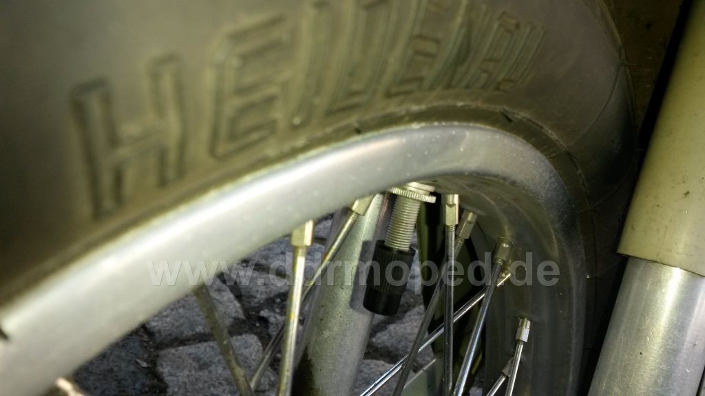

Naja eigentlich müssten die Felgen ja auch mit anderen Speichen einfach-gekreuzt sein.?! Aber ich habe die Felgen erneuert, da die alten teilweise schon starken Alu-fras hatten und der Sicherheit halber.! Und ich wollte an den alten Felgen nicht so lange schleifen und polieren, bis die wieder glatt sind.

Da muss nichts einfach gekreuzt sein! Die Felgen waren nur von 1974 - 1976 einfach gekreuzt!
Ventilkappen kenne ich die aus Metall aber aus Alu. Ob schwarz aus Bakelit auch verbaut wurde ist nicht verbrieft. Da gehen die Meinungen stark auseinander.
