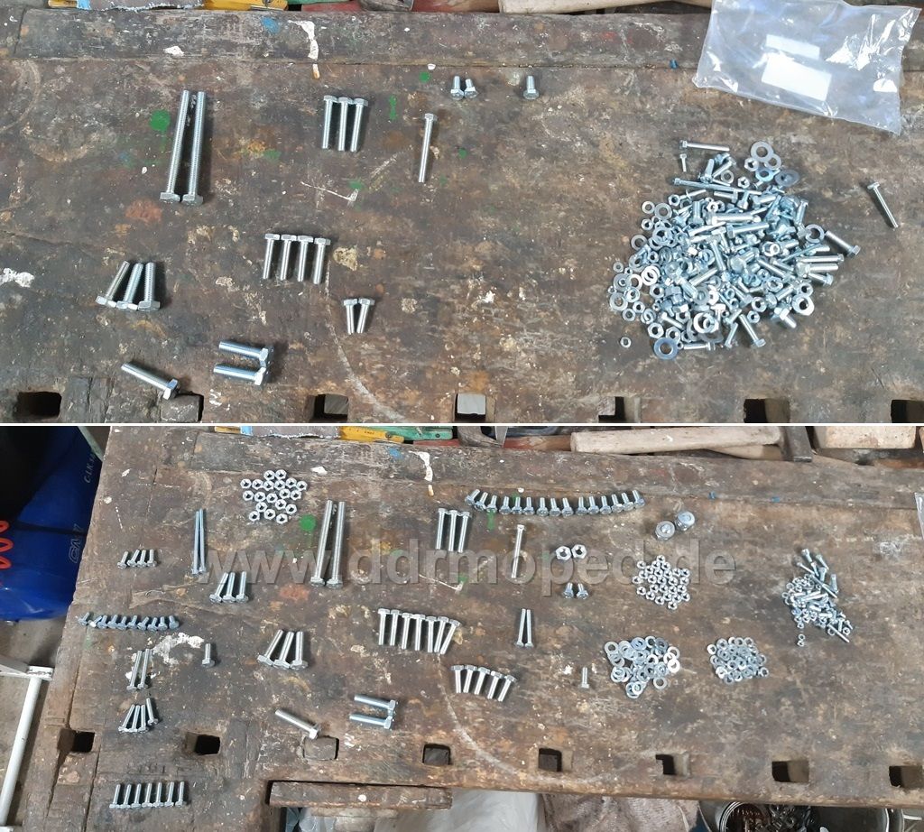

Heute kamen noch die neuen Kugeln vom Lenkungslager und Abends hab ich noch fix die Tüte mit dem Schraubensatz geöffnet und alles sortiert. War bei den bisherigen Sätzen für die Mopeds besser gelöst, da war alles nach Baugruppen sortiert und nicht alles zusammen in einem Sack. laugh.gif

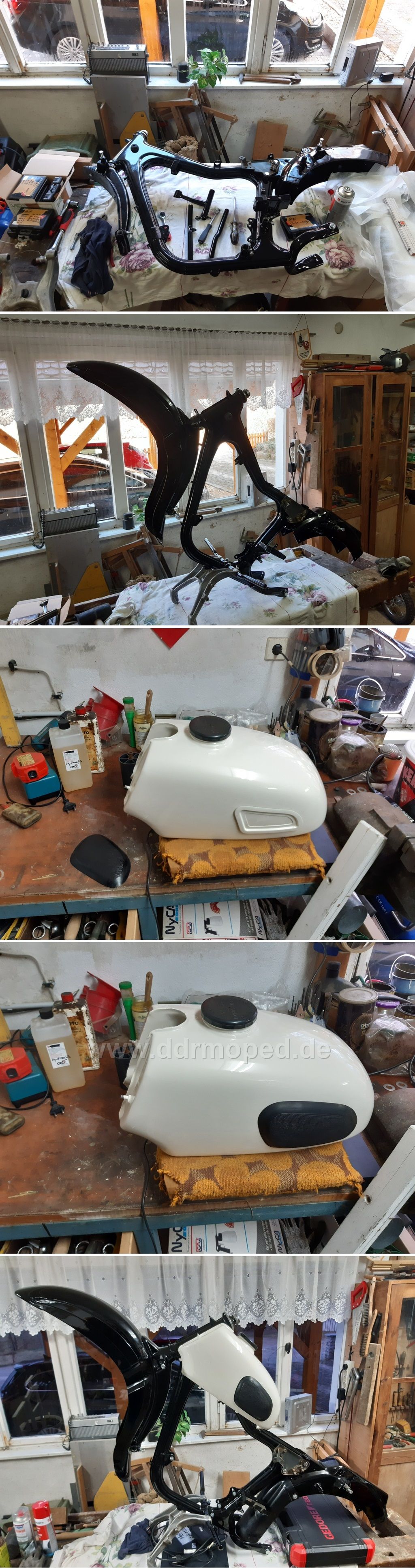

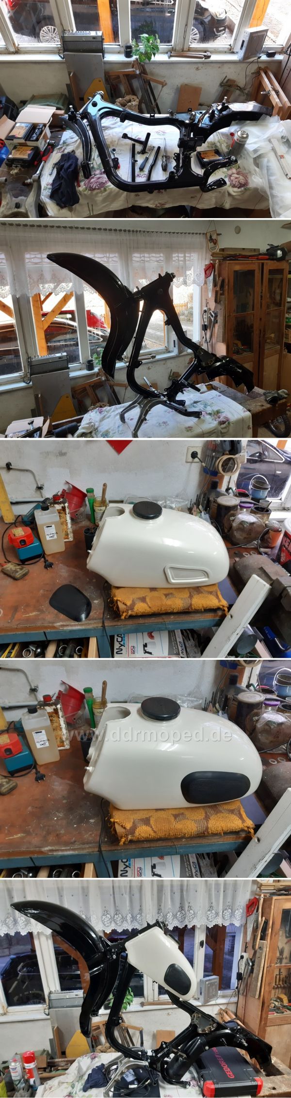

Gestern und Freitag ging es wie geplant endlich los. Hab am Freitag den vorderen Schwingenträger montiert (das anfädeln der Lagerkugeln ging besser, als erhofft thumbsup.gif ) und hab mich dann gestern mit den Schutzblechen und Fahrerfußrasten beschäftigt. Eigentlich wollte ich die Schwingen einbauen aber leider fehlen mir von den vier Anlauf-/Abdeckscheiben zwischen Schwinge und Lagerrohr drei Stück. _uhm.gif laugh.gif Also habe ich sie noch nachgeordert und hoffe auf eine schnelle Lieferung.
Zum Glück habe ich diesen Online-Ersatzteilkatalog gefunden, der mir das Zusammenbauen wesentlich erleichtert. Alleine die Angabe der Schraubenlängen ist Gold wert.
Am Tank habe ich dann noch die alten, gereinigten Kniekissen verbaut und ihn mal zur Probe draufgesetzt.

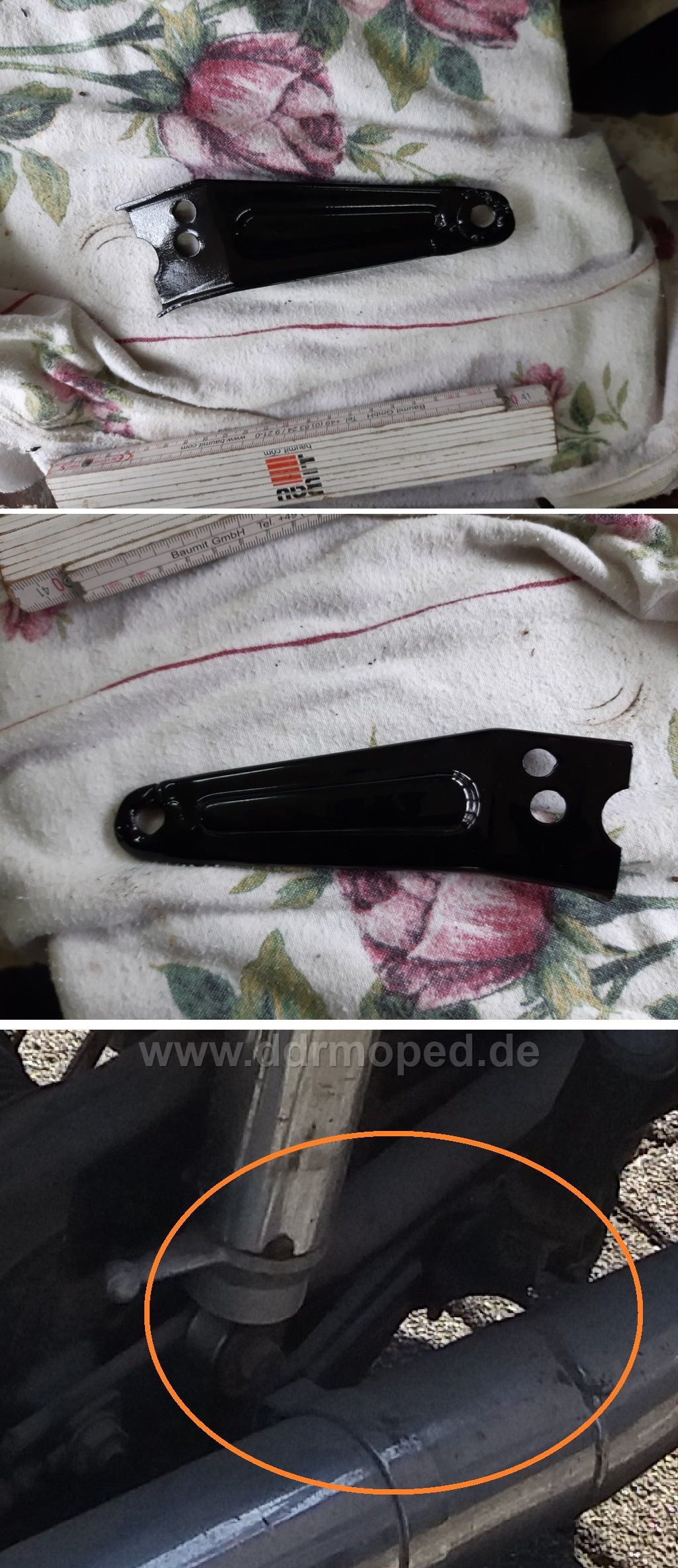

Beim nochmaligen durchsehen der lackierten Teile ist mir eines in die Hand gefallen, welches ich überhaupt nicht zuordnen kann. Da es ja auch schon zwei Jahre her ist, seitdem ich die ES zerlegt habe, weiß ich auch nicht mehr, wo und ob ich es überhaupt abgebaut habe. Im Teilekatalog habe ich es auch nicht gefunden. Kann mir da eventuell jemand weiterhelfen? _uhm.gif
Tante Edit hat nochmal die Bilder durchgesehen:
Es handelt sich um einen selbstgebauten Auspuffhalter.

Es muß zwei Typen von Sattelträgern gegeben haben, die eine wo die Auspuffhalterung mit Strebe angeschraubt wurde, die andere , wo der linke Stoßdämpfer innen an der Schwinge angeschraubt wurde. Dem nach muß die Stoßdämpferhalterung am Sattelträger kürzer sein. Die Auspuffhalterung an der Fußraste, ist bestimmt ein orig. Teil.

Der Auspuffhalter an der Fußrastenstrebe ist original bei Deiner ES! Da sollte eigentlich auch kein Loch für die lange Auspuffstrebe im Kastenträger sein.

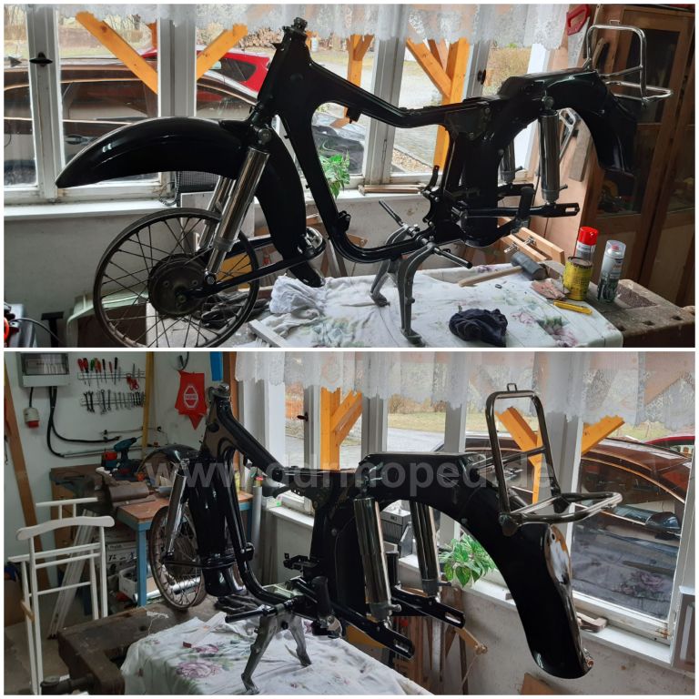

Heute ging es etwas weiter. Beim Einbau der Schwingen ist mir aufgefallen, dass die Bolzen für Ölschmierung sind aber die Schwingen schon Gummmibuchsen haben. Hatte beim Zerlegen nicht darauf geachtet bzw. nichts von beiden Varianten gewusst. Kann ich nun aber trotzdem die Bolzen verwenden oder muss ich zwingend welche für Gummibuchsen nehmen? Sie sitzen schön stramm in den Lagerrohren drin und es wackelt auch sonst nichts. Sind die Durchmesser bei beiden Bolzenvarianten gleich?

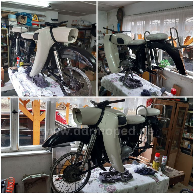

Langsam erkennt man, dass es wieder eine ES wird.
