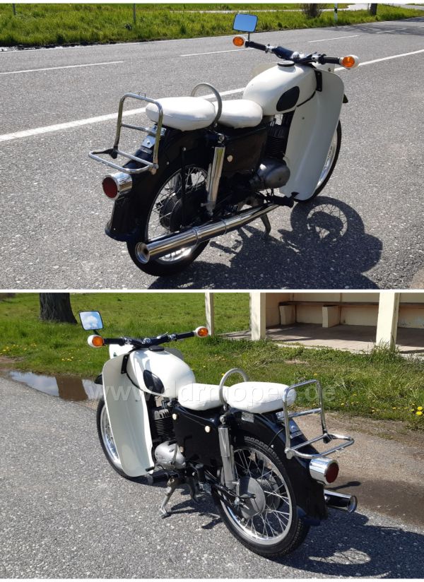

Mir persönlich fehlt die Linierung, ist aber Geschmackssache.
Zum Thema Felgen/Speichen/Reifen: Ich bin der Meinung das man froh sein kann, dass überhaupt noch Teile für die Fahrzeuge angeboten werden. Die ES rutscht aufgrund ihres Alters immer mehr in die Schiene "richtiger Oldtimer" und wer solch ein Fahrzeug aufbaut muss halt ein paar Hürden in Kauf nehmen. Ist halt kein S51 wo man Baugruppen direkt fertig kaufen kann.
Die Reifen ziehe ich immer mit der Maschine auf, schont Nerven und die Felge. wink.gif

Ja, hab letzte Woche eine andere restaurierte ES mit Linierung gesehen. Sieht schon nochmal viel edler aus.

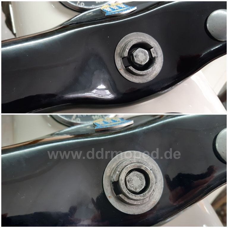

Der Ring hat nun auch noch seinen Platz unter der Zentralmutter wieder gefunden.
Am Samstag hab ich die ersten Runden im Hof gedreht. Lief ganz gut. Für die Bremsbeläge hab ich noch ein paar Zwischenlagebleche besorgt, welche morgen rein kommen und dann sollten die Bremsen wieder ordentlich greifen.

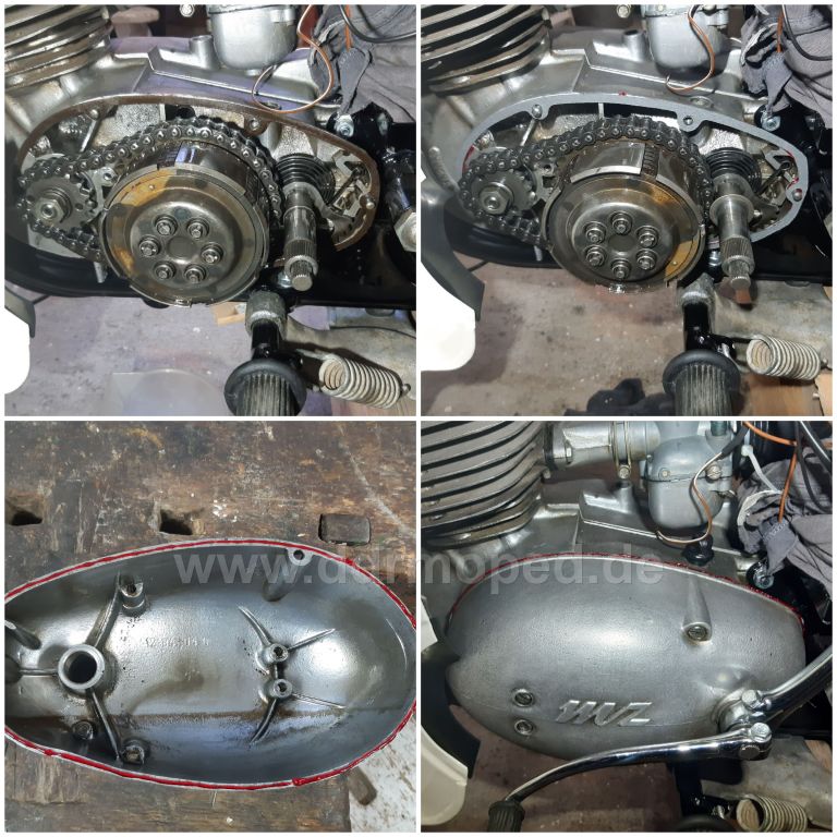

Vor zwei Wochen Freitag bin ich die erste größere Runde gefahren. Soweit fährt sie wirklich gut. Leider ist der Motor noch etwas inkontinent. Der war ja schon vom Fachmann komplett überholt aber verlor leider Öl am Kupplungsdeckel. Also hab ich nochmal eine neue Deckeldichtung besorgt und hab sie heute gewechselt. Zusätzlich hab ich noch am Motor und Kupplungsdeckel Dichtmittel aufgetragen, welches wir auf der Arbeit zum Abdichten von Getrieben nutzen. Hoffe, dass es dann dicht bleibt. Ein leichter Ölverlust wird aber an der Kickstarterwelle bleiben, da der Deckel noch keine Nut für den O-Ring hat.

Den Deckel plan zu schleifen hilft immer. Bei meiner TS ging es dann ganz ohne Dichtmasse.
Hab heute das Öl eingefüllt und sehe morgen wieder nach.

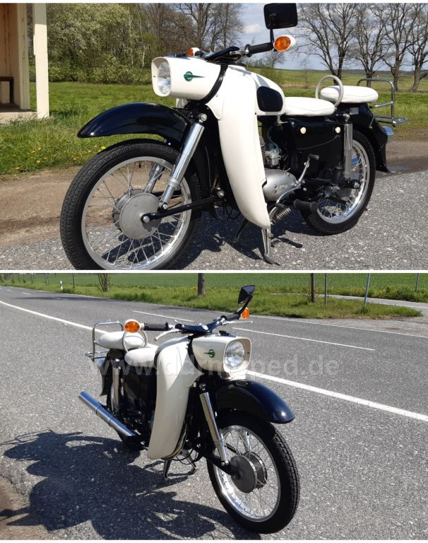

Hab heut nochmal die Bremsen nachgebessert und bin eine größere Runde gefahren. Der Motor ist nun auch dicht. thumbsup.gif
Bei dem Endergebnis hat sich die Arbeit auf jeden Fall wieder mal gelohnt.
Abends hat mein Onkel die ES dann auch gleich abgeholt.
An dieser Stelle auch nochmal vielen Dank für eure Ratschläge und Tipps. wink.gif thumbsup.gif
