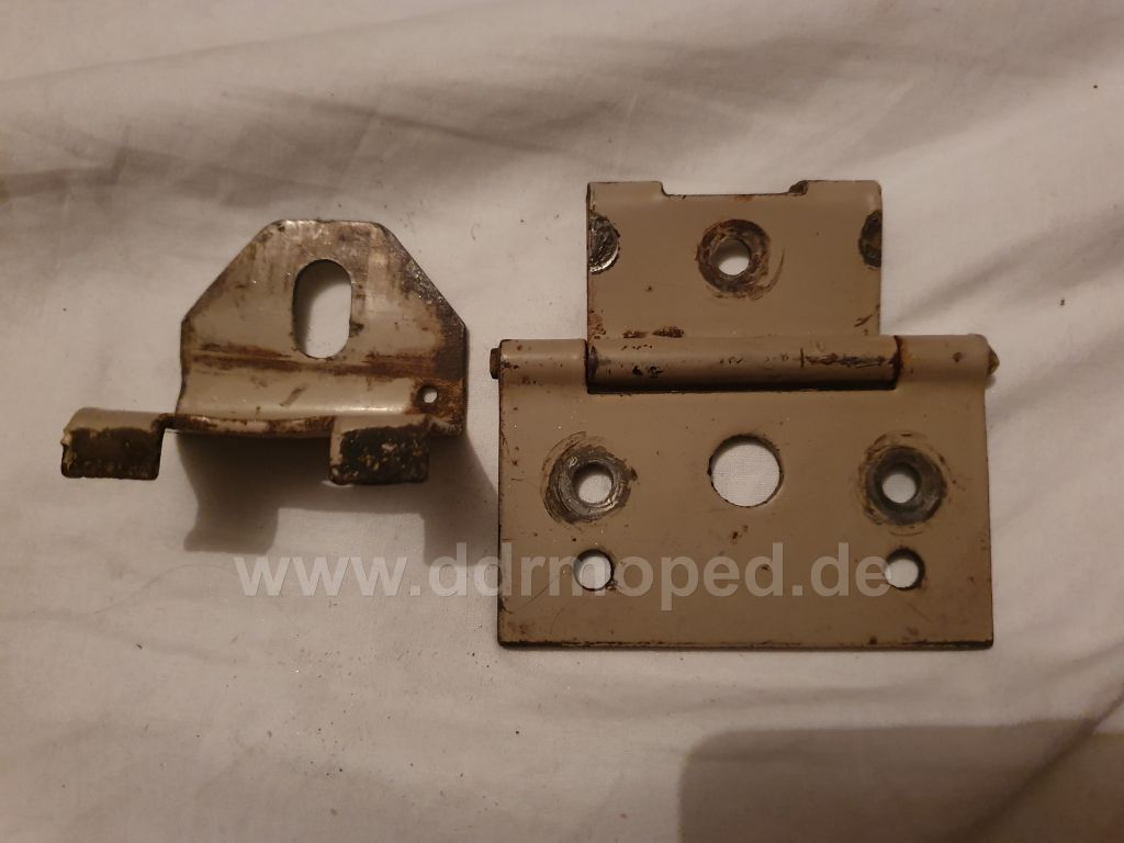

Leider falsches, weil nicht eckiges, Sitzbankscharnier.
Vielen Dank für den Hinweis. Die andere Variante ist vorhanden, hatte mich aber bis jetzt dagegen entschieden weil der Farbton nicht zum Rest passt.

Wenn du an der Unterseite hinten am blech schaust, hast du 2 Auflagegummis verbaut. Bei ner 64er sitzbank ist in der Mitte nur einer.
Deshalb hat der Panzer oben drauf die kurze schweissnaht.
Spätere Modelle haben eine längere schweissnaht und deshalb 2 Gummis. Und dein Scharnier weist ebenfalls auf ein anderes Baujahr hin.
Nur so zur Aufklärung.
Jedenfalls ist das total wurscht, und man kann dich um diese sahnesitzbank nur beneiden... thumbsup.gif
stay tuned - mfg m@ngo

QUOTE (boerdy61 @ 16.01.2020, 20:30)
Das stimmt, aber lieber ein intaktes mit abgerundeten Ecken statt ein ausgeleiertes eckiges. Übrigens gehört hinten an der Sitzbank nur ein Gummipilz mittig rein...
Edit: Ok, ich sehe gerade, wurde schon alles erwähnt cool.gif

Das mit dem Gummi lässt sich schnell ändern. Andere Scharniere sind vorhanden, passen halt optisch nicht ganz zum Rest. Dann muss ich noch die optisch richtige Schnur finden für die Befestigung.
