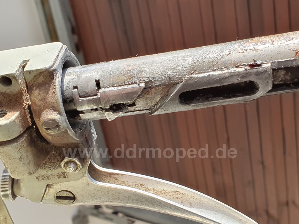

Hallo, ich würde es so lassen wie Du es verbaut hast, man sieht ja deutlich die Schleifspur des Schlittens bis zum Widerlager

Um das Rätsel zu lösen habe ich mich heute daran gemacht meine zweite KR51 im Original Zustand zu zerlegen. Es wird wohl also die erste Kerbe sein. Interessant wäre es trotzdem zu wissen wofür die zweite Kerbe ist.

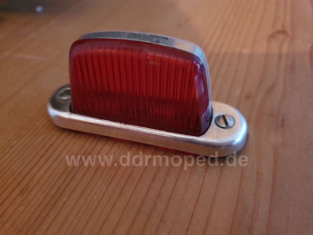

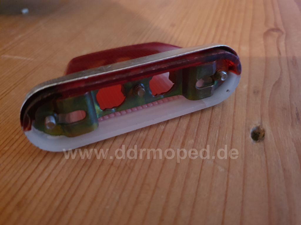

Ich habe ein Parklicht mit Alu erstanden. Gehört es überhaupt an eine KR51 und wie wird es verbaut?

Geschrieben am: 31.12.2019, 15:24
Das gehört nicht zur Schwalbe.
Es ist eine Begrenzungsleuchte für Anhänger o.ä.
Bei dem Schwalbe Parklicht gibt es nur eine Lampenfassung, nicht wie bei dir 2 und diese eine ist auf einem Kunststoffsteg aufgenietet.
Die Mopedparklichter haben auch diesen Alurahmen nicht.
Du könntest von dem Teil einzig die rot-weiße Lichtscheibe verwenden.
Mfg Andi

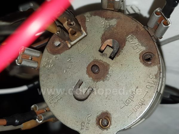

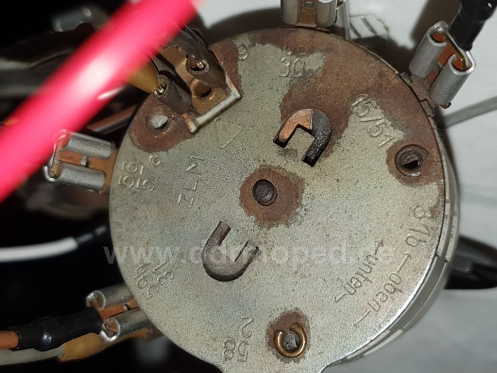

Heute habe ich ein bisschen verkabelt und mitbekommen das auf 57a Parklicht kein Strom ankommt, hatte das schonmal jemand. Würde ungern das originale Zündschloss tauschen.
Update: war wohl ein Kontaktproblem, paar mal klopfen jetzt geht es.

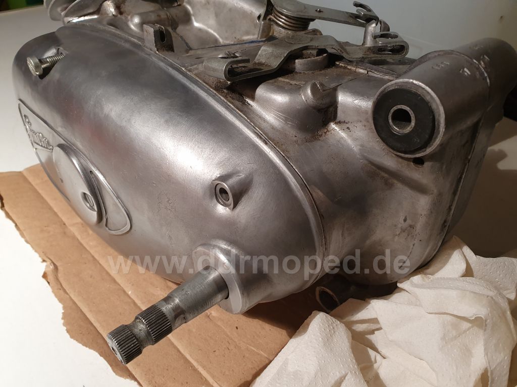

Ich habe heute den Zylinder montiert und wollte den Wellendichtring in den Kupplungsseitendeckel einsetzen. Dabei ist mir aufgefallen, dass die Kickstarterwelle fast 50 cm aus dem Kupplungsdeckel kommt. Bei meinen anderen Motoren sind es nur 35 cm. Weiterhin passt der Dichtring 40x30x07 der extra für Handschaltmotoren ist nie und nimmer in den Deckel rein. Ich habe einen anderen ausgemessen und er müsste 40x28x07 sein. Kann das jemand aufklären?

Die kurze Welle ist für Star und die lange für Schwalbe. Es gibt drei verschiedene Kupplungsdeckel.

Also das heißt Entwarnung bei der Kickstarterwelle, aber ich habe den falschen Seitendeckel? Wie genau finde ich den richtigen bzw. wie unterscheiden sich die 3, eine hat ja sicher ein größeres Loch am Kickstarter klar, aber die anderen beiden?

Dein Deckel ist der richtige brauchst nur den passenden Wellendichtring.

Ich glaub ich steh auf dem Schlauch, es gibt mehrere unterschiedliche Sietendeckel für die Handschaltung?

Also es gibt einmal den Deckel Handschaltung mit der Simmerringgröße: 16x28x7 (der Dekel ist dann auch richtig) und die späteren Deckel Handschaltschaltung haben die Größe: 14x30x7 (müsste M52KH Spatz sein).
Und dann für die Deckel Fusschaltung die Größe: 20x30x7
