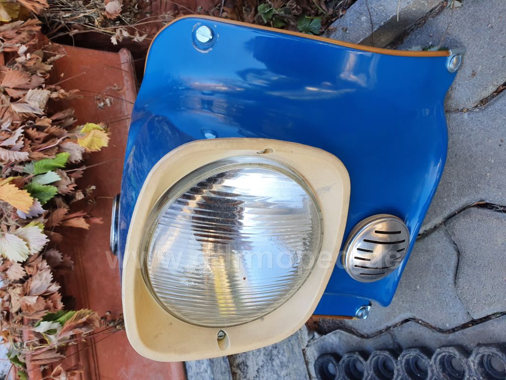

Detailfoto Lampenmaske O-Lack
Warum es die Fotos immer dreht weiß ich nicht.

Sehr schön, auch der Lampenring macht noch einen guten Eindruck thumbsup.gif

Ja den Lampenring habe ich etwas mit Elsterglanz bearbeitet.

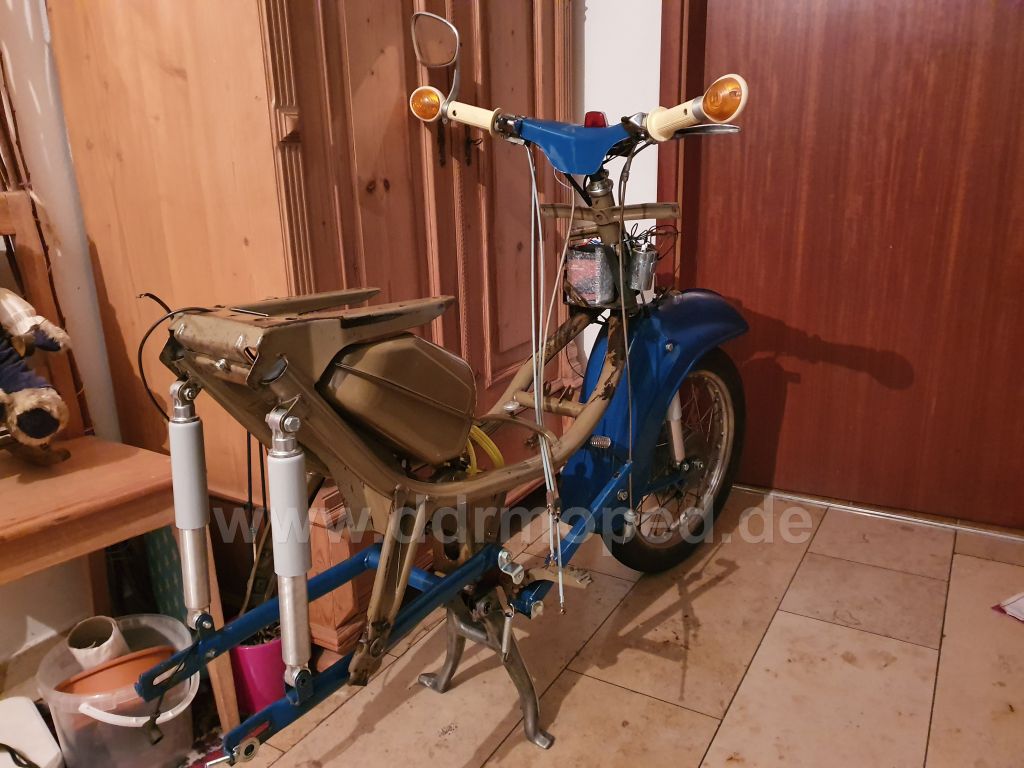

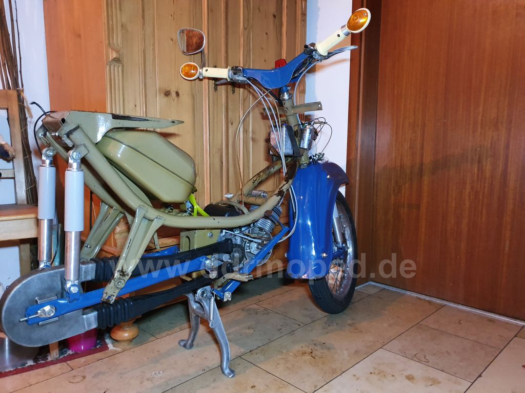

+ Kettenkasten und Motor

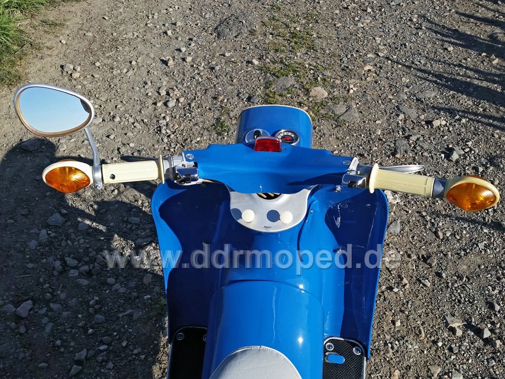

Noch ne Kleinigkeit, die (glaube ich) noch nicht zur Sprache gekommen ist: du hast nicht den richtigen Rückspiegel verbaut. Deiner hat die "Viereckform", du benötigst einen in "Dreieckform", siehe zum Vergleich meinen.
Benjamin
Das mit dem Spiegel ist mir nicht aufgefallen, bis jetzt. Kommt auf die Liste.

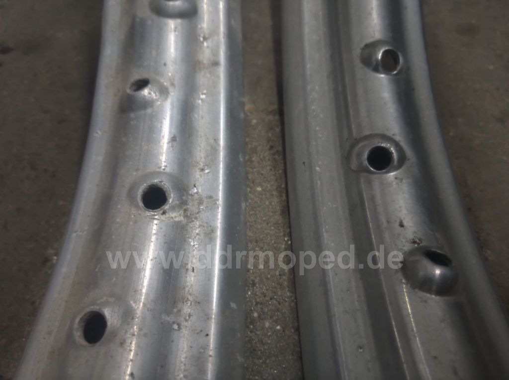

Eine weitere Detailfrage habe ich noch. Unterscheiden sich die Felgenringe auch oder nur die Naben? Ich lasse mir nämlich gerade 2 neu einspeichen und wenn sollten es schon die richtigen sein. Vielleicht weiß das jemand.

Es wird öfters behauptet, dass sich die Felgenringe unterscheiden würden. Ich kann das allerdings nicht bestätigen; zumindest kann ich keine eindeutigen Unterschiede finden, die nicht auch Fertigungstoleranzen sein könnten. Falls doch würde mich ein eindeutiges Vergleichsbild interessieren wink.gif

Die Felgenringe der allerersten 64er sollen anders gewesen sein, etwas abgerundetere Kanten.

Ich kann jetzt auch nochmal ein Bild bei steuern zum Thema Felgen. In meiner Schwalbe waren die besagten alten Felgen verbaut, leider waren die so kaputt gefressen, das ich neue einspeichen lies. Und ich habe dann irgendwann nochmal zwei "runde" Felgen bekommen.
Unklar ist jetzt nurnoch wielange diese Felgen verbaut wurden.?! Die Annahme ist, eigentlich nur bei den ersten frühen Modellen. hmm.gif ......aber meine Rahmennummer ist schon ziemlich hoch.
Die Kanten vom Felgenhorn sind viel weicher, als bei den späteren Felgen und die Punzungen sind etwas intensiver. Kann man schwierig fotografieren. blink.gif (rechts die alte 64er, links eine spätere Felge)
