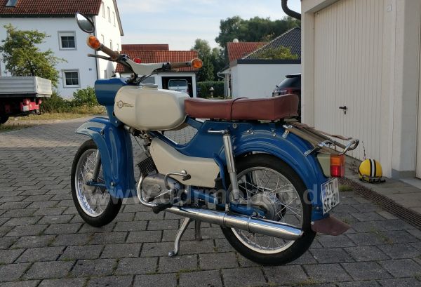

Jetzt lässt nur noch die Zulassung auf sich warten...
I'm HAPPY!
stay tuned - mfg m@ngo

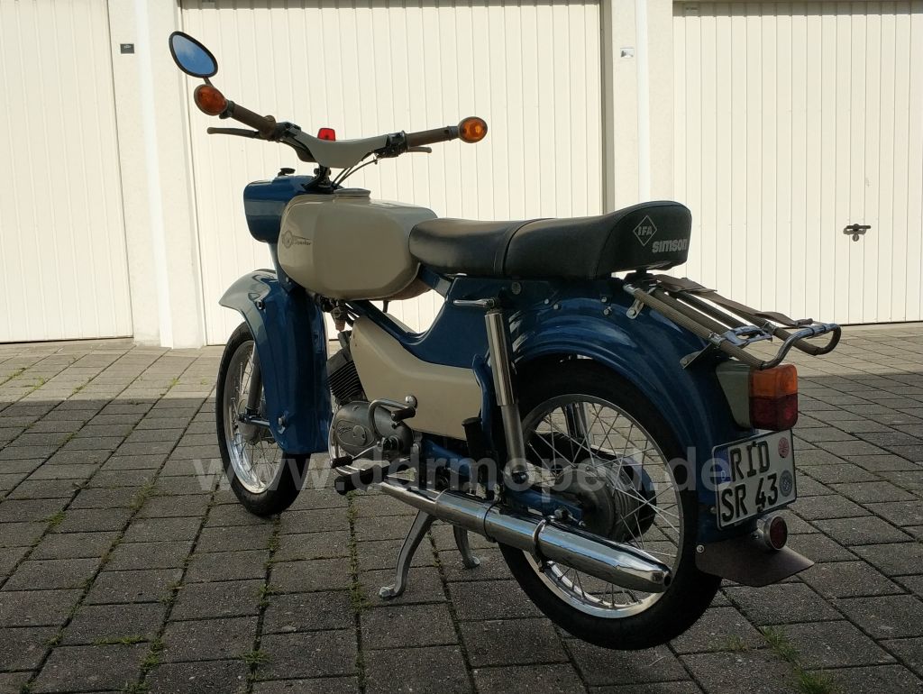

_clap_1.gif Der Vogel darf wieder fliegen!
Back on the road, heisst es ab Heute.
Da ich alle Unterlagen des Fahrzeugs (auch alte Gutachten, Kaufvertrag, und das tatsächlich notwendige neue Gutachten, TÜV bericht, Versicherungsbestätigung, und Betriebserlaubnis des KBA) war die Zulassung im Endeffekt kein Problem.
Sie fragten nach allem, wollten alles sehen, und ich weiß nicht wie es ausgegangen wäre, wenn irgendwas nicht dabei gewesen wäre.
Nun gut Vorbereitung ist alles, ich wusste was in diesem Amt auf mich zukommt. Es soll jetzt nicht das Thema sein.
Ab jetzt geht es ans einfahren und abstimmen.
Ich bin glücklich!

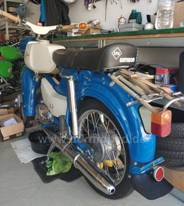

Geschrieben am: 30.07.2021, 18:21
Beiträge: 1456
Mitgliedsnummer.: 7560
Mitglied seit: 05.08.2014
Ich presentiere...

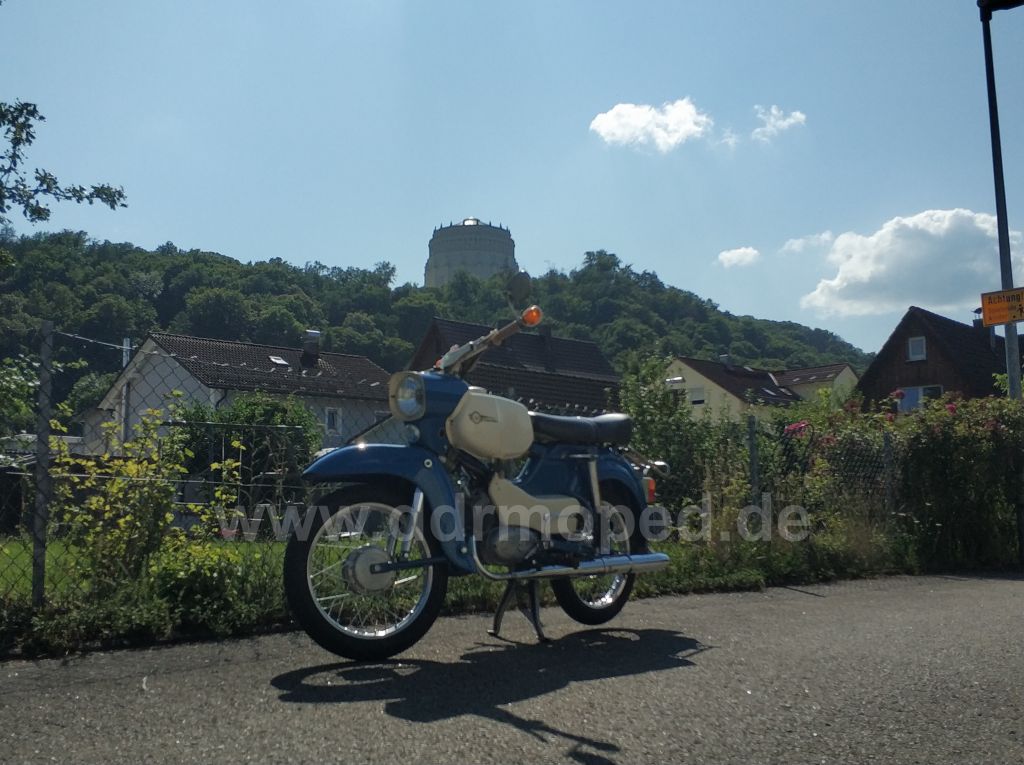

Erste 100km eingefahren.
Ziel Kelheim, Befreiungshalle und das Umland.
Fazit, ernüchternd...
Fahren tut er nicht zufriedenstellend.
Da muss ich noch ne ganze Menge Abstimmarbeit leisten.
