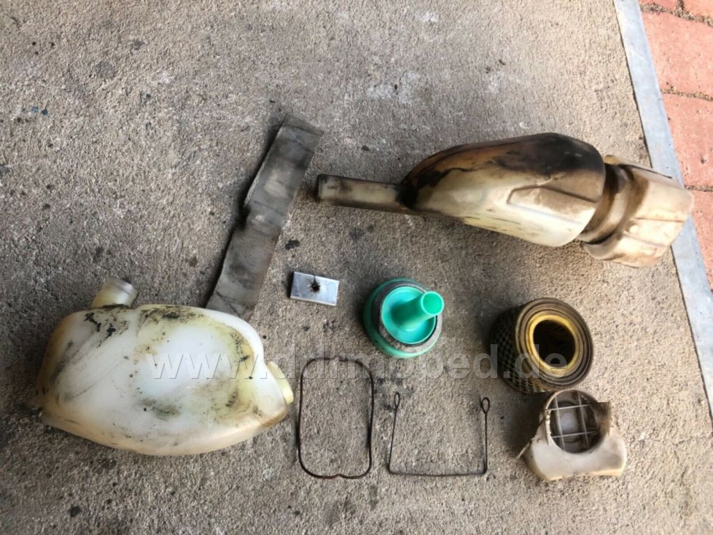

Bevor er letztes Wochenende auszog, spendierte ich ihm noch nen neuen Luftfiltereinsatz aus DDR Produktion.

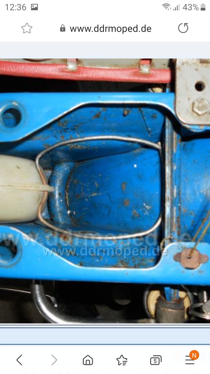

Frage:
Der untere nierenförmige Teil des Luftfilters, klemmt der einfach nur im Rahmen, oder wird der irgendwie noch fixiert?
Irgendwo hab ich mal ein Bild gesehen, wo der Luftfilter mit einem breiten Gummiband abgebildet war.
Das er mittels Gummibandes vielleicht fixiert /eingeklemmt sein könnte???
stay tuned - mfg m@ngo

Der wird durch einen Drahtbügel nach vorne gedrückt. In der Niere ist dafür eine Aussparung wo der Bügel drückt und hinten stützt sich der Bügel am Rahmen ab.
Habe diese schon zwei mal selber gebogen aus einem Henkel von einem Wassereimer.

Ah jetzt ja. Danke.
Hier das Beispielbild mit dem ominösen Band...
Die Klammer darauf konnt ich gar nicht zuordnen.

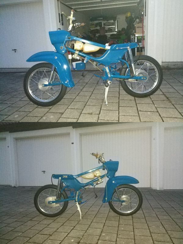

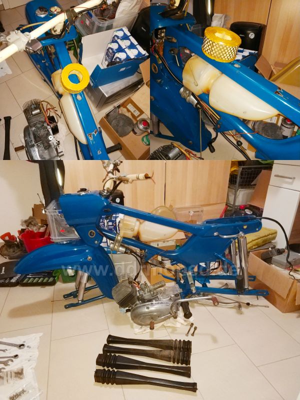

Moin liebe Simson Freunde,
seit dem der Schnee weg ist, macht es auch das Schrauben wieder angenehm. War die Tage ein bisschen fleissig.
Beinhaltet Verkabelung ergänzt, Bremsen gereinigt instand gesetzt/überholt und neu DDR Bowdenzüge verbaut. Leider passen Gas und Chokebowdenzug nicht. Beide nur etwas zur kurz. Gas insgesamt ca. 5cm zu kurz, Choke nur das Seil zu kurz, Hülle korrekt. Vermutlich anderes Vogelmodell. Neue vordere Fussrastengummis, sowie beige Lenkergriffgummis natürlich wie soll es auch anders sein, ausschließlich Originalware.
Hier:
"rolling-chassis"
Toll wie es so zum ersten mal wieder "da steht" ...

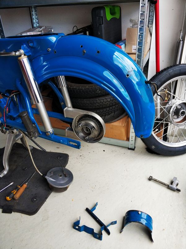

m@ngo
Geschrieben am: 19.02.2021, 22:52
Beiträge: 1457
Mitgliedsnummer.: 7560
Mitglied seit: 05.08.2014
Kotflügel innen und die Anbauteile sowie die vorderen Fussrasten noch der Owatrolkur unterzogen...
