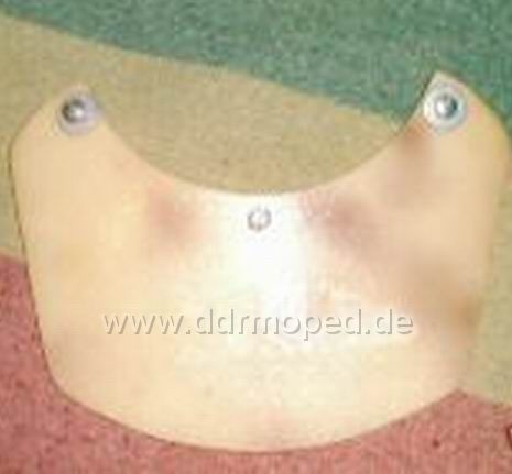

QUOTE (smartsurfer81 @ 22.02.2021, 20:14)

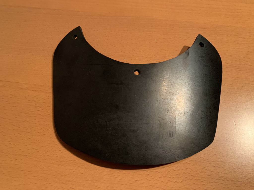

Mango brauchst du einen Schmutzfänger für hinten? Könnte dir einen nach Originalvorlage Nachfertigen.
Die Niete dafür bekommst du im gut sortierten Metallwarenladen,Baumarkt kannste vergessen und die Nachbaudinger für z.b. S51 sind zu klein

@smartsurfer, danke für dein Angebot, ich habe schon einen.
Aber wenn du mir einen beigen anfertigen kannst, da besteht noch Interesse!

@ smartsurfer81: Also an einem beigen Spritzschutz für den Sperber wäre ich auch devintiv interessiert.! thumbsup.gif
Kurze Zwischenfrage, bis wann war er genietet und ab wann geschraubt.? hmm.gif

Beiges Material habe ich nicht da,nur in schwarz.
Denke in beige gab es die nicht.

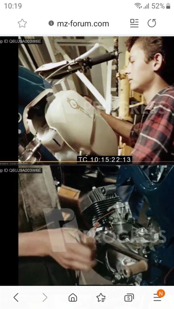

Im MZ Forum im Simson Fred ist übrigens ziemlich am Ende eine Doku über die DDR erwähnt,dort sind auch ein Paar Bilder drin von der Sperber Produktion am Band. Richtig geil.
Geschraubte Schmutzfänger hab ich auch noch nie am Sperber gesehen

Domdey hat einen beigen...
stay tuned - mfg m@ngo
Geschrieben am: 22.02.2021, 23:49
QUOTE (m@ngo @ 23.02.2021, 00:29)
Ist ein Ersatzteil. Ab Werk waren Sie immer schwarz.

@ SimsonSammler1234: interessant, habe gedacht die beigen wären an den ersten Modellen ab Werk verbaut gewesen.! thumbsup.gif
Meine Frage ist glaube ich untergegangen.? Ab Wann war der Spritzschutz genietet oder geschraubt.? hmm.gif

QUOTE (smartsurfer81 @ 23.02.2021, 10:21)
Diese Hebelüberzüge. Ein Traum.

smartsurfer81
Geschrieben am: 23.02.2021, 22:47
Beiträge: 1469
Mitgliedsnummer.: 7045
Mitglied seit: 01.01.2014
Dieser Sperber hat übrigens schwarze Handgriffe. Denke das kam mit dem Facelift,da wo die Kotflügelverlängerung entfiel oder?

QUOTE (smartsurfer81 @ 23.02.2021, 23:47)
Sorry Mango dass ich deinen Fted zumülle,ich höre jetzt auf damit.
Der Sperber auf dem Foto ist aus dem Produktionsjahr 1969.
Ab Januar 1969 wurden die Griffgummi auf schwarz umgestellt.
Die Kotflügelverlängerung viel erst ab ca. 3. Quartal 1970 weg.
