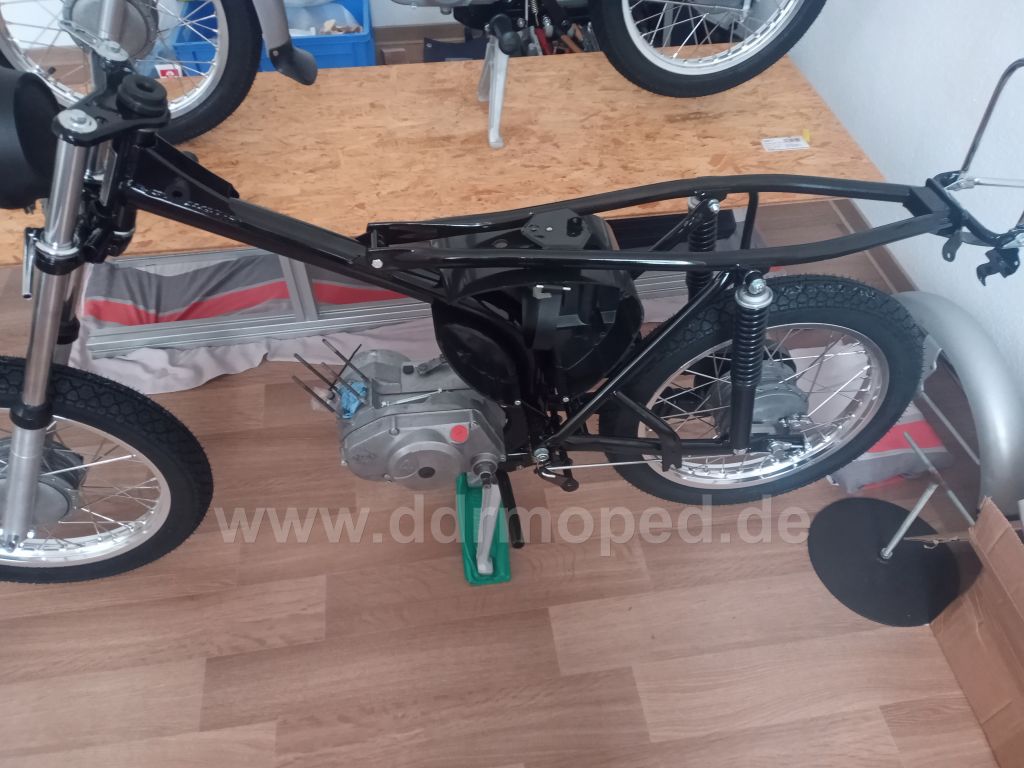

Wir haben uns nach reichlicher Überlegung zu den ( neuen ) Vape Powerdynamo GLEICHSTROM Zündungen entschieden.
Bei den Zündungen entfällt ja der Mix aus AC / DC was für uns schlüssig ist, desweiteren sind wir mit der Preispolitik von Teilen wo MZA drauf steht..... nicht zufrieden.
Wir haben in unserer Gruppe noch niemanden mit dieser Variante, ich würde Euch um folgendes bitten:
Wer hat schon Erfahrungen mit einer solchen Zündung gemacht? der teile hier gerne wink.gif
Da ich ja den Anspruch habe so viel wie möglich "Original" zu erschaffen, habe ich noch eine weitere Frage:
kurze Vorerklärung: bei der Variante muss man sich selber den Blinkgeber besorgen
Wer hat eventuell schonmal einen Neuen Blinkgeber in das alte Blechgehäuse verbaut ??? , quasi als Fake....
auch hier würde ich um Erfahrungen/Bilder bitten.
Grüße Robert

Hallo, das der Rotor ohne Keil verbaut wird, ist totaler Blödsinn, wie will man den da die Zündung einstellen? Die Blinkgeber gibt es auch als elektronik, die sehen genau so aus wie die originalen Blinkgeber.
Gruß Bernd

Den Rotor in der annährend richtigen Position aufstecken und die Feineinstellung mit der Grundplatte vornehmen.
Oder noch besser,eine DDR Elektronikzündung einbauen.

Powerdynamo finde ich nicht schlecht, weil es da einfacher ist, die Batterie wegzulassen.
Aber bist du sicher, dass da nicht auch MZA die Finger drin hat?! Die bieten das auch an und haben sogar ein Dokument, was man für Teile braucht um aus VAPE eine Powerdynamo zu machen.
Wenn du Gleichstrom fährst, finde ich den ganz kleinen Blinkgeber von Kellermann sehr gut. Blinkt schön gleichmäßig und hat gleich nen Draht für die Blinkkontrolle. Blinkrelais

Die Firma Powerdynamo mit Sitz in Berlin, existiert seit letztem Jahr nicht mehr, aus gesundheitlichen Gründen des Geschäftsführers.
Den Vertrieb und die Herstellung sowie alle Garantiefälle hat die Tschechische Firma Vape übernommen

Also, ich habe die Powerdynamo, die ja im Prinzip eine "Nur-Gleichstrom-Vape" ist, in die 80er Kreidler Mustang eingebaut, und das ist top. Wesentlich besser als die Kokusan Zündungen, die sonst in der Szene bevorzugt werden (wir haben hier eine Kokusan in der Kreidler RS-GS, der Umbau war ziemlich gruselig). Für die Zündapp KS 80, die ich grad aufbaue, habe ich auch eine Powerdynamo besorgt. Inzwischen gibt´s die auch über MZA ...
Der Vorteil bei der Vape für die Simson ist natürlich, das es plug and play ist, also recht einfach einzubauen. Preislich dürften sich die beiden Varianten nicht viel tun. Von der Vape gibt´s auch einen "Minimalbausatz", also Lichtmaschine, Zündung, Laderegler, das lohnt sich, wenn man die restlichen Teile sowieso liegen hat.
Ein normales 12 V elektronisches Blinkrelais passt ohne Probleme in den Blechtopf vom Star, sollte also auch bei der S 51 klappen.
Gruß von Frank

Ich habe die 100 Watt Powerdynamo im Star und würde sie jederzeit wieder einbauen.
Sie kommt auch von VAPE.
Die Elektrik gleich noch angepaßt, Licht auf Dauerlicht, fertig und läufffffffffffffffft wink.gif
