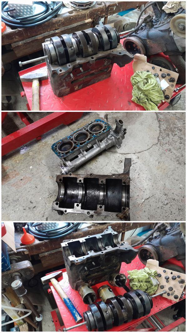

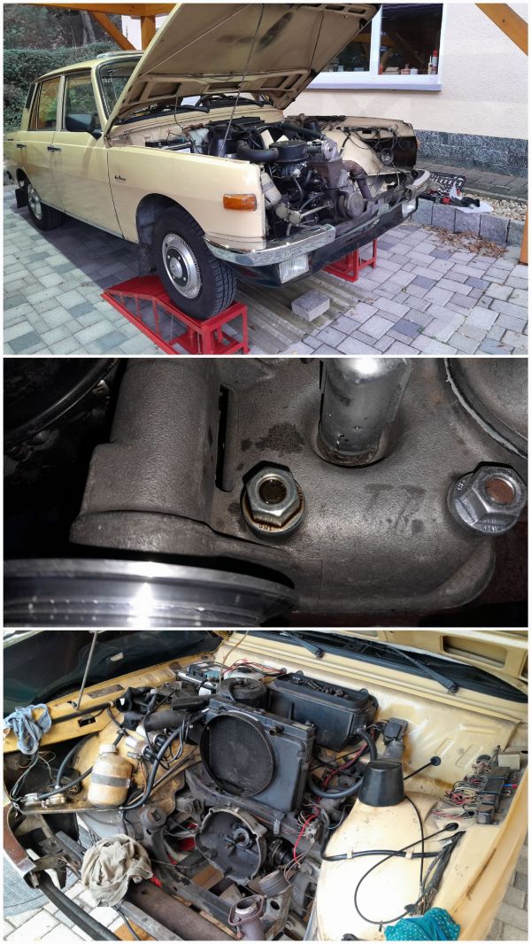

Beim Wartburg steht eine größere Operation an. Der Motor klang ja von Anfang an nicht so gut aber ich wollte erstmal so fahren. In letzter Zeit wurden die Geräusche aber immer übler und hinzu kam, dass es mir Abgase ins Kühlsystem drückte und auch an einem Stehbolzen des Zylinderkopfes kam Kühlwasser raus. rolleyes.gif
Also hab ich heute den Motor rausgerissen und zerpflückt und demnächst geht er zur Überholung. Eine regenerierte Kurbelwelle hab ich schon da liegen. Ansonsten das übliche: Dichtflächen planen, Zylinder schleifen und neue Kolben rein. Ein zweites Getriebe hab ich auch noch da, welches ich regenerieren lasse und welches dann zusammen mit dem dann überholten Motor eingebaut wird. Dann hab ich für die nächsten Jahre (hoffentlich) Ruhe.
Um in der Zwischenzeit trotzdem fahren zu können, hab ich mir einen gebrauchten Austauschmotor zurechtgelegt und da einen bereits überholten Zylinderkopf draufgebaut, welchen ich am Alberthafen günstig geschossen habe. Ich hoffe, dass er auch läuft. hmm.gif

Hier noch weitere Fotos.
Außerdem noch zwei Videos, wo man die Geräusche bei laufendem Motor hört und bei der ausgebauten Kurbelwelle.
Videos 1 Motorlauf
Video 2 defekte Kurbelwellenlager
War die Kopfdichtung mit Holymar eingeklebt?
Dann wäre der Wasserverlust kein Wunder.

Beiträge: 6828
Aber dafür eine Sauarbeit. Ab Modell 85 Wasser ablassen, wenn man vernünftig was machen muss. So habe ich es damals mit der EBZA gemacht. Mein letzter war ein 87er mit Jirkov-Versager. Mit der EBZA hab ich den auf 8,5-9 Liter gebracht. Dann hieß es, einfach rollen lassen. Also keine überhastete Fahrmanöver. Ich hab heute noch mein Wartburg-Buch.

QUOTE (docralle @ 05.11.2023, 20:39)
blink.gif Das nimmt meiner mit aufgemachtem BVF laugh.gif Mit Jikov hat mein 88er unter 8 Liter genommen, bei flotter Gangart.
