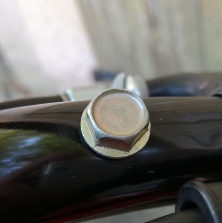

Ich würde sagen, die ESKA Schrauben mit der Vertiefung waren die späteren also erst 80er Jahre. Die Materialversorgung und Qualität wurde ja eher schlechter als besser. Optisch gefallen mit diese aber auch besser, muss ich sagen. Ich kenne die von der S51 Mitte der 80er Jahre, typisch oben an den Lenkerböcken, Gabelführungen.
Bei uns in der Stadt war auch ein großer ESKA Ableger, die haben aber da wohl andere Normteile gefertigt, z. B. Zündkerzengehäuse, Rohrverschraubungen, Ölablassschrauben usw.
Es gab sogar diese Schrauben mit dem vertieften Kopf zumindest als M6 guasi gleich mit Scheibe unter dem Kopf in einem Stück. Da war der Spareffekt dann aber wieder zumindest gen Null.😎

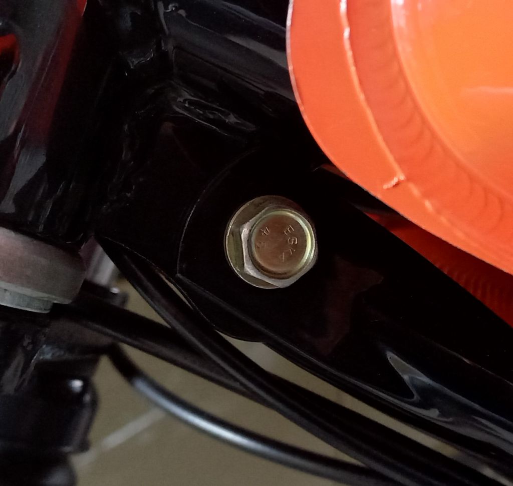

Ich bin mir sehr sicher, dass 1975 die gelb verzinkten (?) Schrauben mit der Vertiefung im Kopf verbaut waren.

Ich war jetzt einfach davon ausgegangen das diese hier gemeint sind ??
Denn diese waren auch noch an der Klemmung für die Telegabel verbaut bei meinem Rahmen und auch rot lackiert wie der Rahmen.

Und ich meinte diese späteren:

und diese hier gleich mit der "Scheibe" noch dran:

QUOTE (lukasneumann @ 13.08.2025, 22:53)
Beispielbild :
Diese hatte ich gemeint und bei mir auch so verbaut, teils in gelb, teils in grau. Ich denke die mit der tieferen Einsenkung kamen erst in den 80ern bei der S51.

Ja so meine ich das ja auch. Diese finde ich persönlich am schönsten und für eine Mitte 80er Simson passend.

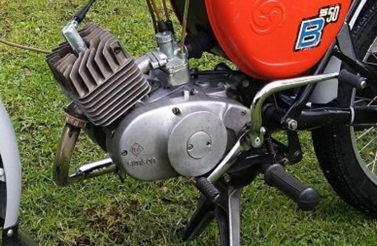

QUOTE (Freak @ 15.08.2025, 10:32)
QUOTE (lukasneumann @ 04.08.2025, 23:06)
Der seltene Kupplungsdeckel aus diesem Baujahr ist dran
Moin,
was unterscheidet die 75er Kupplungsdeckel zu den späteren?

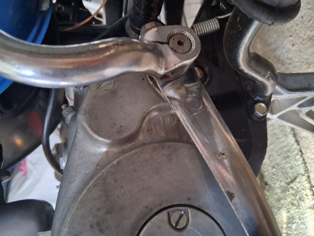

Diese Erhöhung auf dem Kupplungsdeckel, gut zu sehen auf dem Foto Schweißkunst Teil 2 in diesem Beitrag, sieht 1975 anders aus als später.

Ah, ihr meint die linke obere Ecke, die ist spitzer. Bei den späteren ist sie runder. Ist es das?

Ja, sozusagen.
Hier der spätere Deckel zum Vergleich.

Hallo, was ist an dem 75er Kupplungsdeckel so besonders?

Guckst Du:
