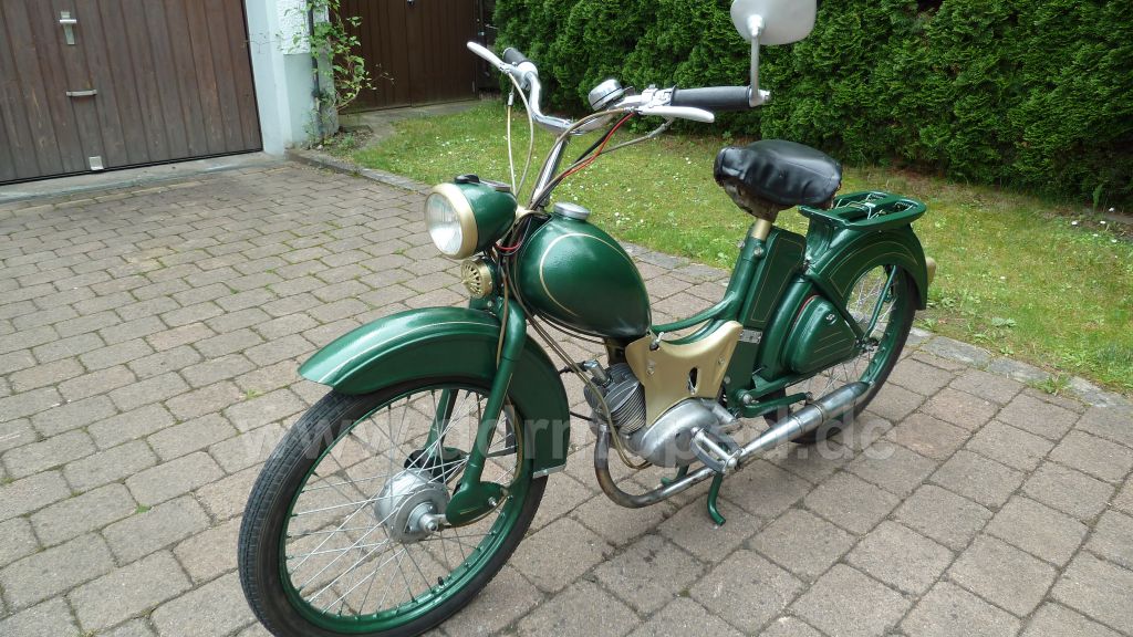

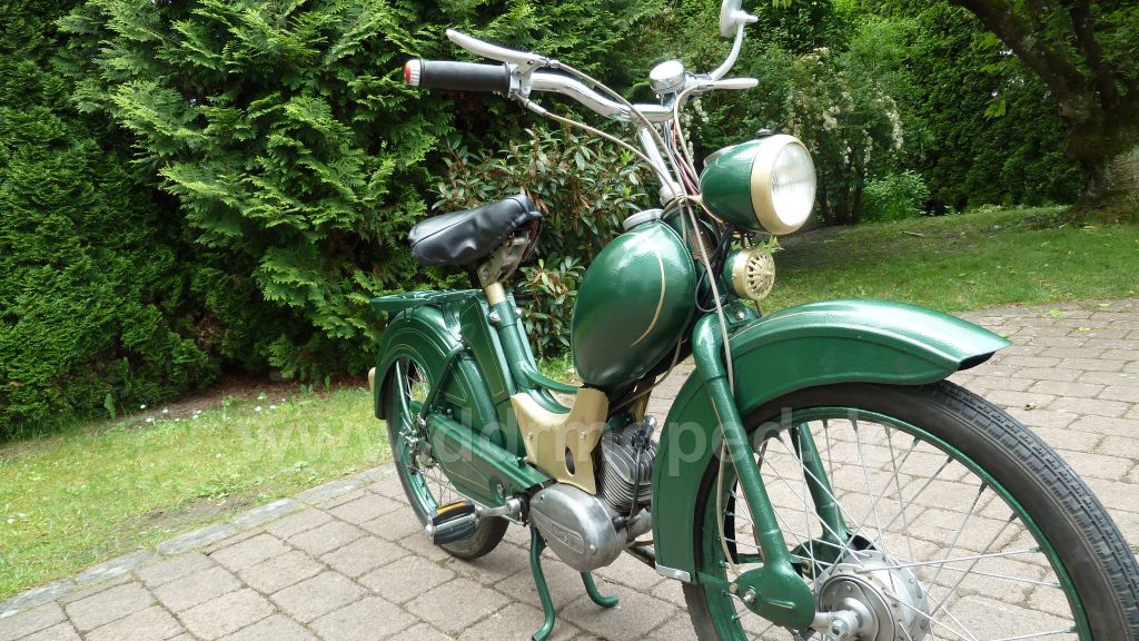

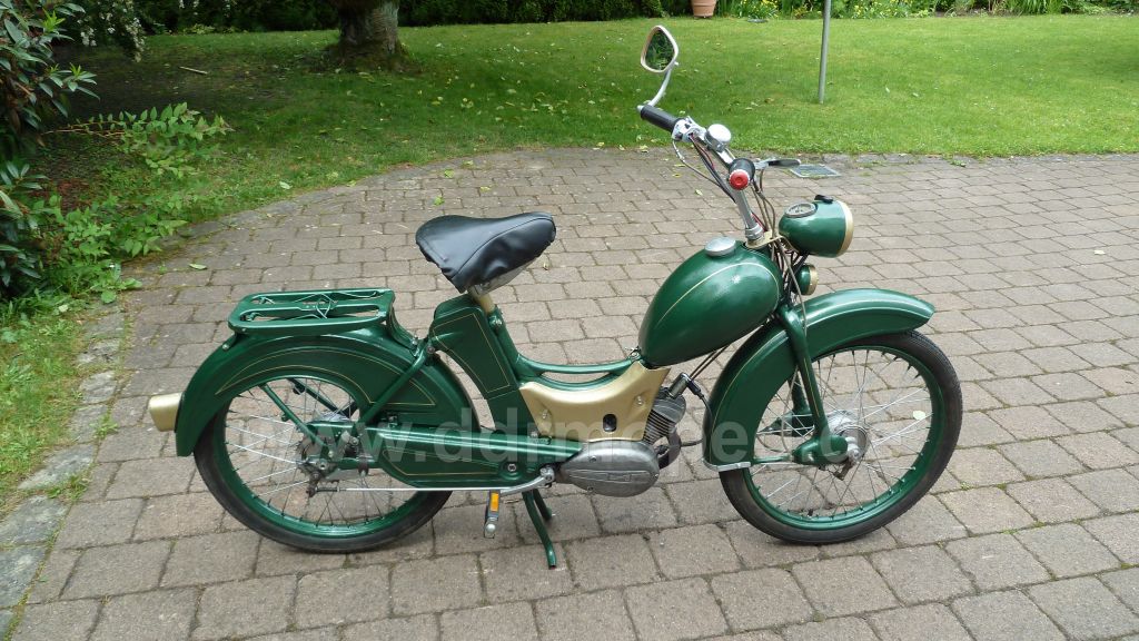

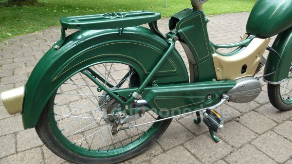

So gestern und heute ging es weiter, der grüne bekam ein neues Hinterrad + Bremse, Gummiefederelement und den Lenker. Desweiteren wurden diverse Wartungs- und Einstellarbeiten durchgeführt.

Das grün von deinem Essi gefällt mir.
Bitte mehr Bilder davon.

Und nebenbei: Mir gefällt das Grün. Toller Farbton. wub.gif

danke, ich muss sagen ich gewöhne mich auch immer mehr ans Grün und finde es nicht schlecht. Nur das Gold wirkt etwas sowjetisch ...
Derzeit ist es (wie auch am Blauen) Hammerit Hammerschlaglack.
Und die ersten Stellen durfte ich schon ausbessern wink.gif .
Das habe ich recht schnell am blauen gemerkt, das es bei Reparaturen oft an den Lack geht.
