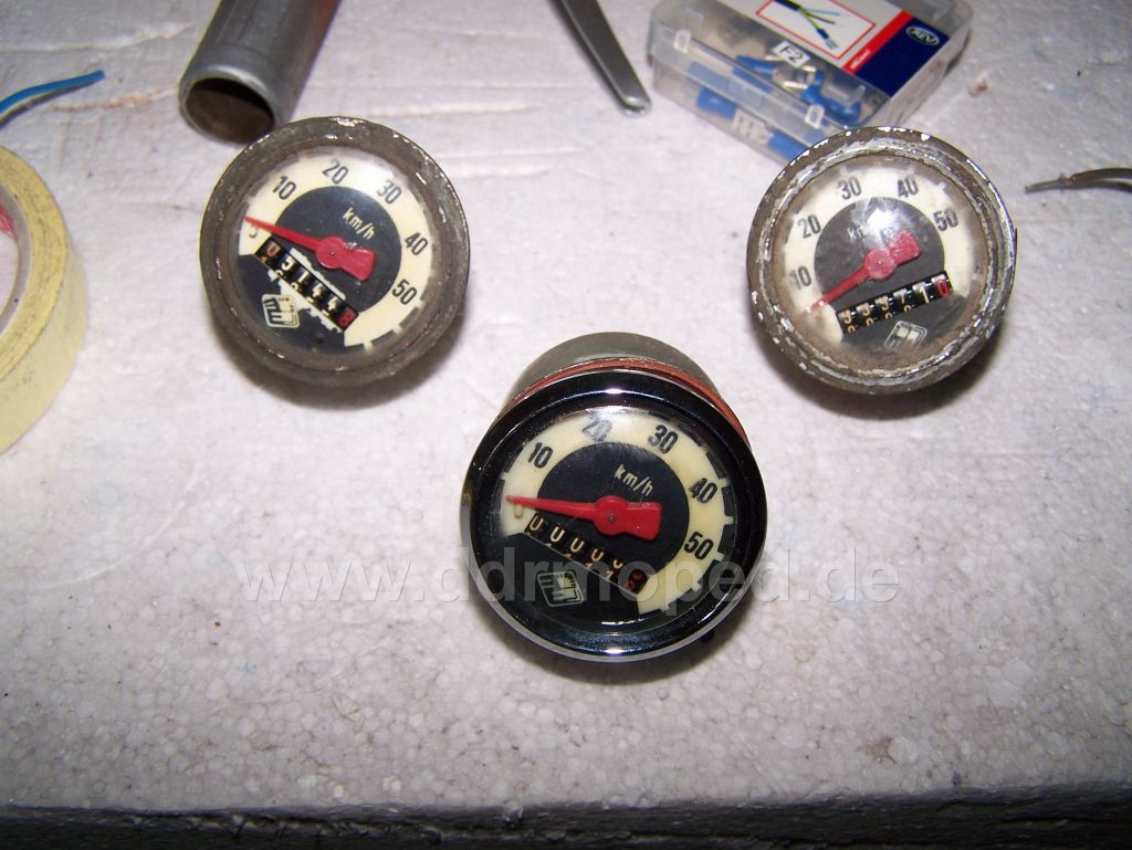

Mein Tacho.
Den habe ich ja erneuern lassen. Ich bin auch seeeeehr zufrieden thumbsup.gif
Allerdings haben der Tachomann und ich etwas übersehen. (Kann passieren)

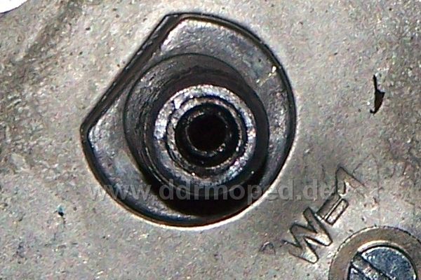

Die Mitnehmeraufnahme am Tacho ist ausgenudelt.
Ich habe hier 'noch' 3 weitere Tachos, die zwar funktionieren, die sind aber optisch nicht zumutbar für meinen Essi laugh.gif . Zum UT wird der schöne Tacho erstmal verbaut, auch ohne Funktion, mir egal. mad.gif
Trotzdem die Frage, Gibt es da irgendeine Notlösung, die ich bis zur Reparatur machen kann (etwas mit einklemmen oder so _uhm.gif )
Auf dem Foto ist es der untere Tacho. Unterschied der Aufnahme ist leider nicht ganz deutlich zu erkennen.

Ach Florian, einer beiden oberen ist für dich (evtl auch eine Kombination aus beiden. Tachoblatt vom Rechten, Glas vom Linken,....)

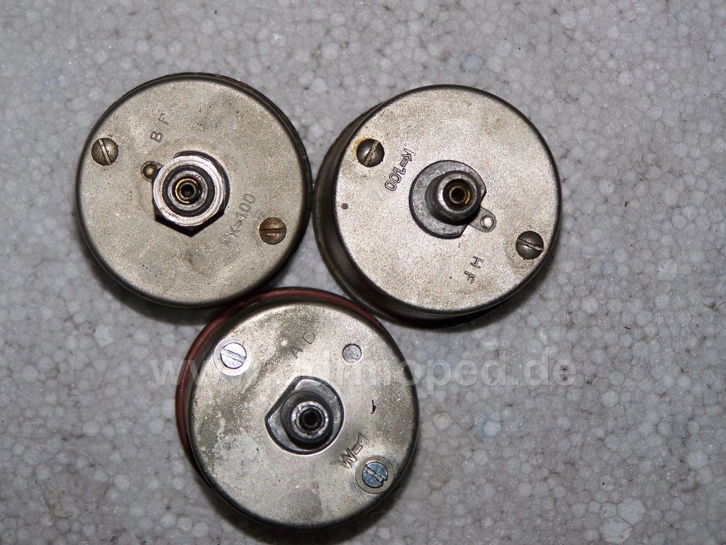

Hier die Vergrößerung (oder besser ohne runterinterpolation des Forums)

Wenn der Tachoeingang wirklich ausgeleiert sein sollte, dann stecke einfach ein Stück Zinnfolie hinein und dann den Vierkant hinterher.
(Wenn Du keine hast, klopfe einfach ein Stück Lötzinn platt.)
