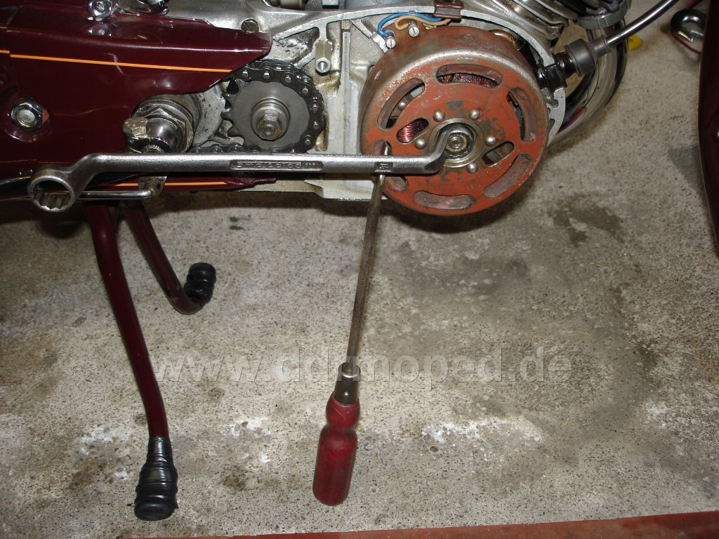

QUOTE (enrico-82 @ 30.07.2013, 13:57)
du kannst auch vorsichtig ein Schraubenzieher zwischen Polradaussparung und Spule stecken - mache ich immer so.
Kolbenstopper kenne ich nicht ...
Neben des Lehmanns materialschonender Variante hätte ich noch diese Methode zum Festhalten des Polrades anzubieten (geht aber nur wenn der Motor eingebaut ist):

Wieso passt Dein gekröpfter Ringschlüssel da rein und meiner(Kein Baumarktmüll) nicht?
[Edit: Habs grad gesehen, ist ein anderes Polrad wink.gif ]

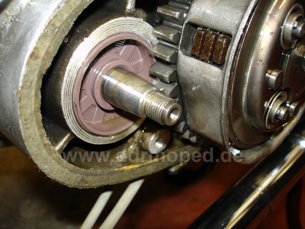

Benno, Du musst die Kupplung nicht unbedingt demontieren! Es geht links auch nur mit dem abgezogenen Ritzel. Es ist fummlig, aber es geht.
By the way: Man erkennt bei der Demontage des Kupplungsdeckels schon auf Anhieb, ob der Simmerring hinüber ist: Auf der kompletten Innenseite des Deckels, der Kupplung, des Gehäuses findet sich ein schwarzer, mäanderförmiger, schmieriger Belag, der nicht einfach so wegzuwischen geht.
Bei einem intakten Simmerring links und schon paar km gelaufenem Motor ist das Getriebeöl auch schwarz, aber geht z.B. aus dem Deckel einfach wegzuwischen.
Siehe hier.

Wolfgang, mein älterer Ing-Freund wink.gif Es geht! Dein Foto der Demontage ist allerdings recht drastisch. Das wird Jeden abhalten... laugh.gif
Das Wort "bequem" nehme ich zurück, aber es geht. Unlängst hatte user "blanik" die russische Methode erwähnt, den alten Simmerring mit einer Spaxschraube und einer Zange rauszuholen. Wenn man weiss, wo man die 4er Spax reintun muss, zieht man den Simmerring 42x15 an den Zähnen des Kupplungskorbes vorbei auch raus. Natürlich bissel verbogen. wink.gif
Reinkriegen tut man den über den KW-Stumpf vorbei an den Zähnen des Kupplungskorbes auch. Ist zugegeben russisch. Zum entgültigen Reintun braucht es ein Hämmerchen und einen Dorn. wink.gif
Es wird mir eine Ehre sein, dass mal demnächst fototechnisch zu belegen. wink.gif
