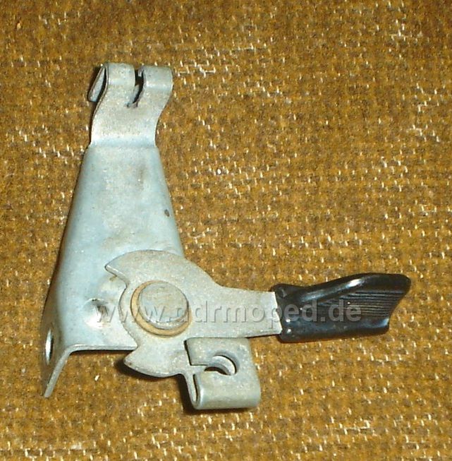

Und eine technische Frage gleich hinterher.
Ich meine mich zu erinnern gelesen zu haben, dass es bei der Schwalbe irgendwie einen Tupferknopf(???) und/oder Choke-Hebel dran ist.
Grad mal an den Armaturen geschaut --> Nix gefunden(Auch nicht im Ersatzteilkatalok)
An der Schwalbe geschaut, ob irgendwo im Lenkerbereich was zum festmachen ist --> Nix gefunden.
Aber dann fiel mir das Teil ein, welches auf dem Bild ist. Ich 'meine' das war an einer Griffarmatur angeschraubt.
Jetzt die Fragen:
- Was ist das Teil (Ist das der Choke-Hebel?)
- Wie und Wo wird es verbaut?
- Wie wird der Zug eingehangen?
Thx, schonmal für die Hilfe

Ja das ist der Chokehebel, er wird unter dem Blinkschalter verbaut. An der Klemmschraube der Griffarmatur. wink.gif
Den Bowdenzug hängt man hinter dem Hebel
ein. Und am Ende dort kommt die Hülle des Bowdenzuges mit hinein. Auf dem Weg dazwischen ist das Seil frei (also ohne Hülle oder ähnliches)
Hier mal ein Link dazu: https://www.ddrmoped.de/forum/uploads/big/p...6363445_big.jpg

Benno, ich habe den Beitrag noch einmal aktualisiert, und nun hinzugefügt wo der Bowdenzug eingehangen werden muss. thumbsup.gif

QUOTE (ddr-driver @ 03.03.2014, 18:47)
Danke dir.
So hatte ich es auch gedacht, konnte ich mir aber nicht vorstellen. Man hat ja fast gar keinen Arbeitsweg. _uhm.gif

Der Arbeitsweg ist in etwa der selbe wie bei den KR51/2 Modellen, wenn der Bowdenzug die richtige Länge hat sollte nichts fehlerhaft sein. wink.gif

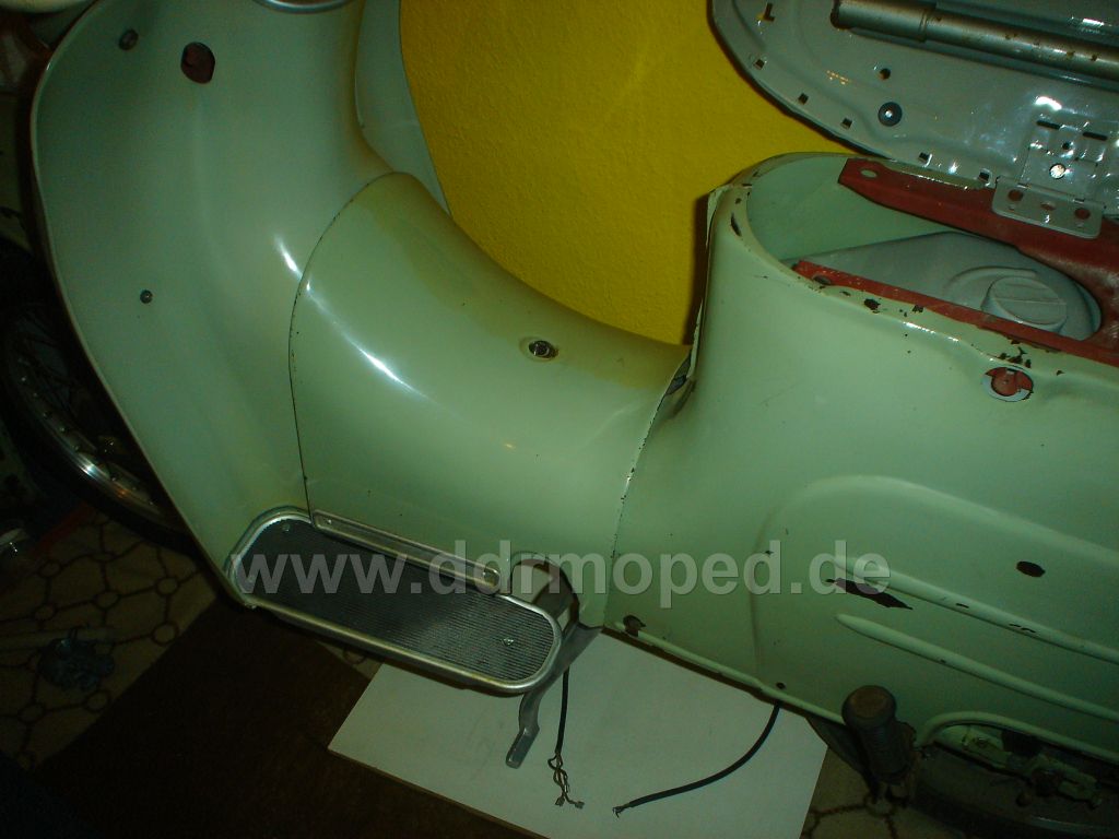

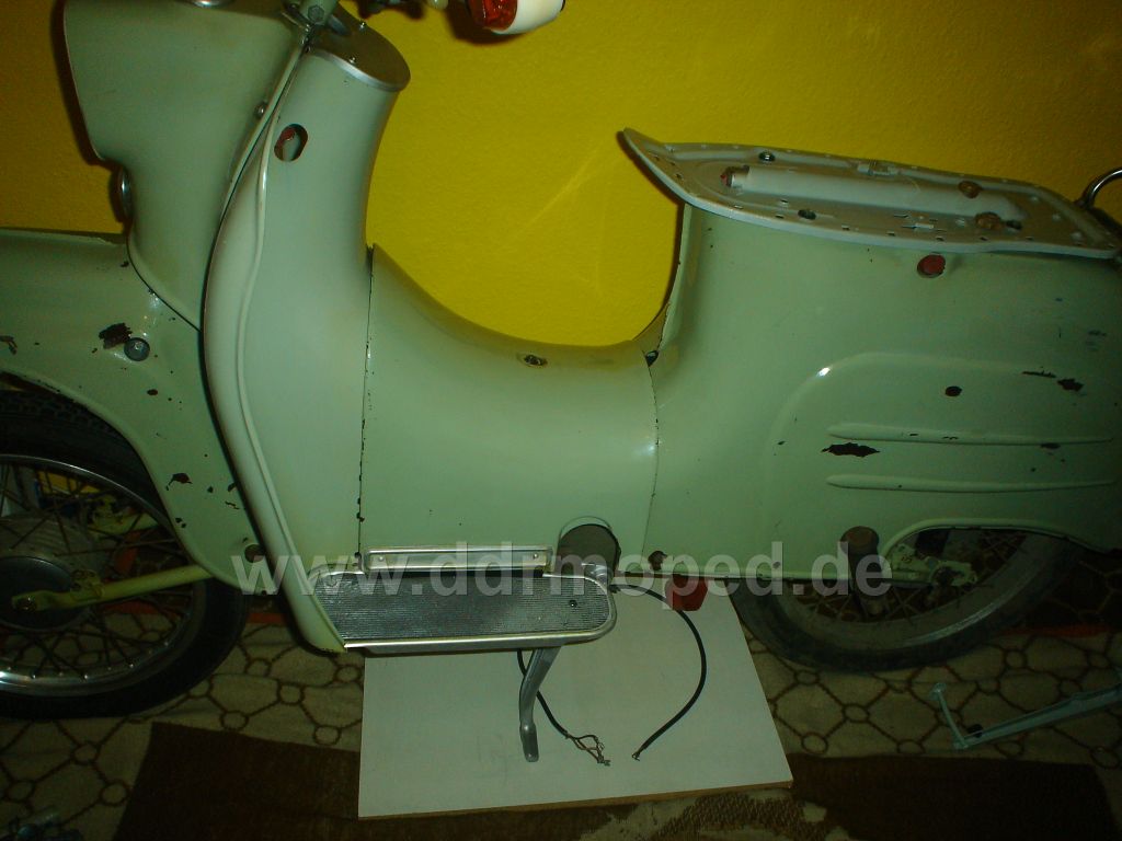

Erfolg hatte ich tatsächlich.

[Edit: Ja, natürlich der Tunnel]
Ich habe keine Ahnung was ich damals gemacht habe. Geputzt hatte ich!!!!! 100%Pro. Sogar mit der rauem Seite von einem Topfschwamm.
Poliert habe ich auch. Ist sicher. Habe vorhin noch eine stelle gesehen, wo ich den Lack durchpoliert hatte ohmy.gif
Aber als ich grad mit Verdünnung an das Owatrol gegangen bin um zu sehen, ob das geht, bemerkte ich das der ganze Dreck mit abgeht. blink.gif
Ich kann jetzt nur vermuten, derr Dreck hat sich im feuchten Owatrol aufgelöst und wurde dann mit gebunden.
Selbst der 'Kratzer', bei dem ich dachte der ist übergepinselt, war nur Dreck _uhm.gif
Allerdings ist das eine Schweine-Arbeit und ich habe erst eine Seite das Owatrol abgeputzt. Heute werde ich nicht fertig.
Aber Ergebnis ist sehr zufriedenstellend.

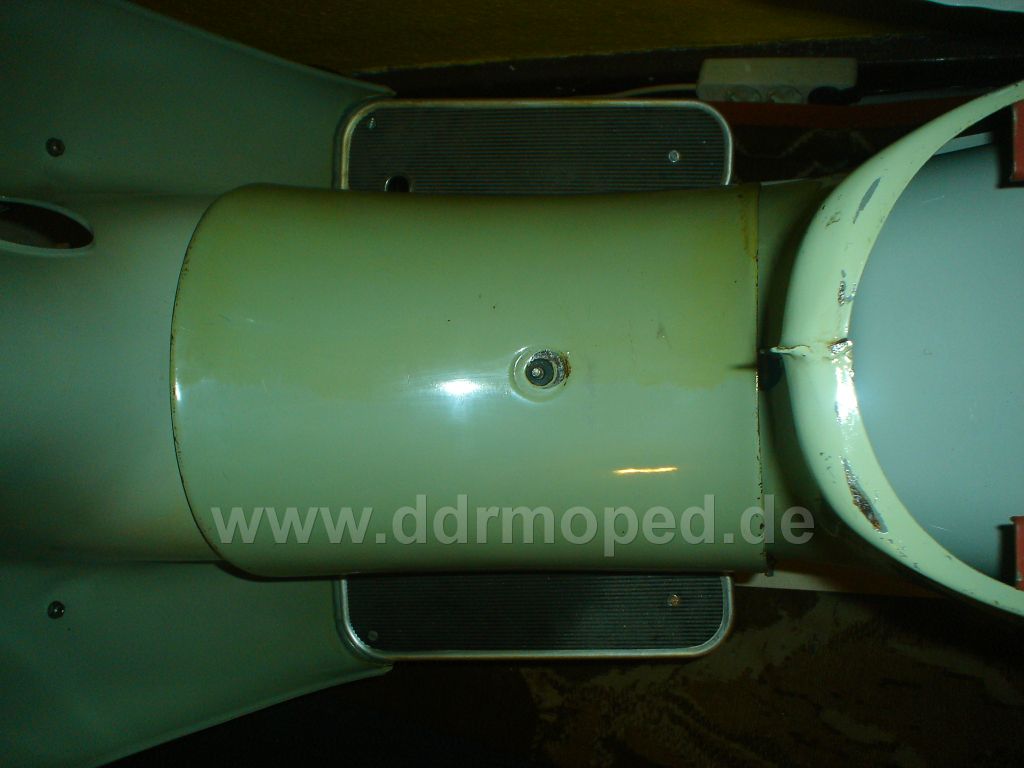

Hier halb fertig
GrasserBenno
Geschrieben am: 03.03.2014, 21:08
Beiträge: 3915
Mitgliedsnummer.: 5580
Mitglied seit: 12.06.2012
Und hier noch besser zu sehen
