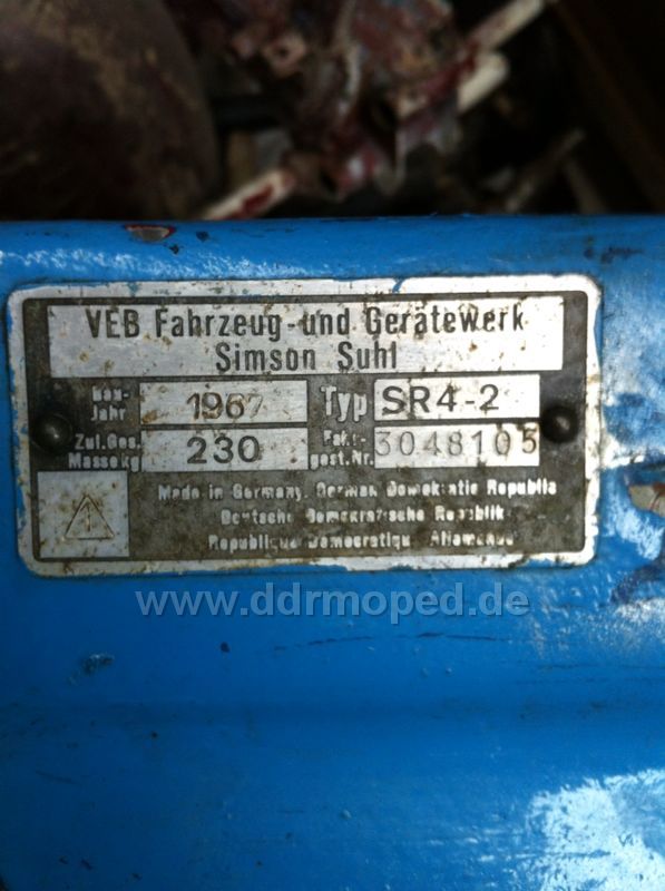

Mir ist noch was aufgefallen; wieso hat der noch auf dem Typenschild noch das SR 4-2 als römisch zwei stehen?

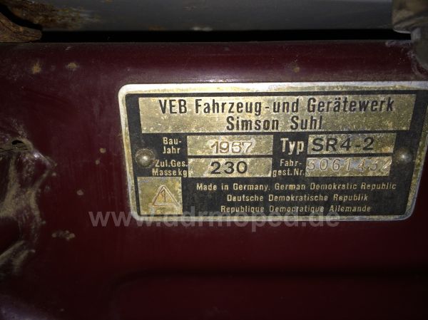

Hier mal die Typenschilder von meinen beiden 67er
Gruß Jan
Werkstattmeister
Geschrieben am: 28.04.2014, 20:38
Beiträge: 93
Mitgliedsnummer.: 6324
Mitglied seit: 05.04.2013
