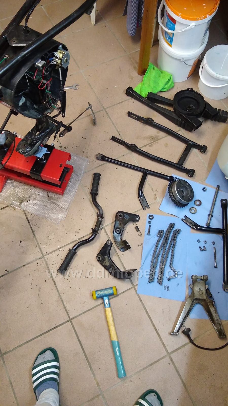

So, es geht weiter. Zumindest ein bisschen.
Hab die Kiste weiter zerlegt, Kette raus, Rahmenfuß ist nun frei und das drumherum ab. Alles ziemlich hart zerkratzt, einer der Vorbesitzer hat wohl die Methode "Schraubenzieher Reiningung" angewandt. Richtige Riefen. Bin nun am überlegen den Rahmen doch zu strahlen. Am WE werde ich das alles mal sauber machen, der Dreck ist sicherlich mehrere Jahrzehnte alt.

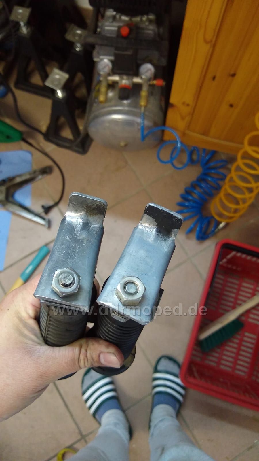

Und hier noch eine ziemlich nervige Sache, was ich so alles für Dreck gehalten hab, ist teilweise so schwarze Dosenfarbe blink.gif _clap_1.gif Da hat ein Experte einfach "unschöne" Stellen nachgesprüht, siehe folgendes Foto an den Beifahrerfußrasten (nach dem Bad im Ultraschallbad). Das macht mich gerade bisschen wahnsinnig, bin mal mit einem Aceton Lappen über Rahmen, Schwinge, was halt "schwarz" ist... der Lappen ist jetzt auch schwarz. Dezent genervt, wie man nur so ne halbe Sc*****e machen kann.
Naja, als Bastelbude gekauft, Bastelbude bekommen. Das muss wieder schön gemacht werden, aber richtig. Sobald es konkrete Pläne hierzu gibt, gibts wieder Updates smile.gif

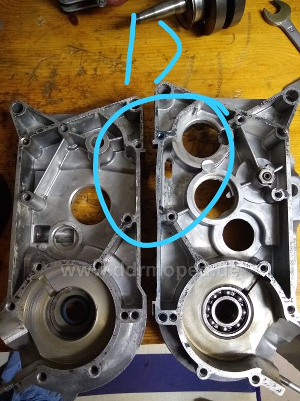

Hier mein neustes Highlight (siehe Foto)
Ich habe folgende Frage:

QUOTE (Peng @ 29.04.2020, 13:50)
Das kann jetzt auf dem Bild täuschen, aber kann es sein, dass die Innenseite vom Steg/Gehäuse trotzdem gerade ist? Dann wäre das ja kein Problem.

@Andi93: Leider nicht, wenn man die Hälften zusammen steckt und mit dem Finger durch die Lagersitze greift ist ein deutlicher Absatz zu spüren, ca. 2mm ;( Vermutlich ist es trotzdem dicht, aber da wird sich natürlich dann massig Zeug sammeln denke ich.

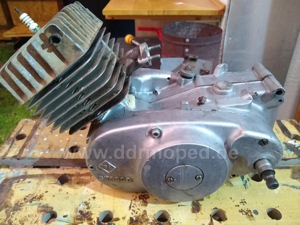

Der S51 Motor ist quasi wieder zusammengebaut, da kann ich die Tage mal Bilder hochladen. Die "Auswölbung" ist noch da, die Dichtung hat noch so 2mm Auflagefläche an der Stelle. Denke ich werde es probieren und Öl einfüllen.
Beim Rahmen bin ich mir noch unsicher, ob ich diesen Strahlen lassen soll. Ist soweit alles zerlegt und gesäubert und der schwarze Dosenlack an allen Stellen ist ab. Da muss ich mir nochmal Gedanken machen, finde auch aktuell irgendwie gefallen daran, ihn so zu lassen wie er ist, neu versiegeln eventuell/Lack/Rostschoner whatever. Die Schwinge ist leider bisschen arg mitgenommen Lack/Rost-technisch. Rest ist gut.
Aber nun zu den erfreulichen Neuigkeiten, ich habe einen S50 Motor ergattert, mit 6V Elektronik Zündung, nach meinem Erstblick Original DDR Zylinder (+Isolator Zündkerze), Vergaser, Elektroniksteuerteil, Spule und noch eine Lenkradarmatur + Hupe war im Paket.
Der muss natürlich auch noch zerlegt, gereinigt werden, aber dreht, schaltet, Kickerwelle sieht wie neu aus.
Jaaaa, der Inbus Schrauben Mix am Motordeckel ist natürlich bisschen speziell, aber nix, was man nicht noch lösen kann dann cool.gif

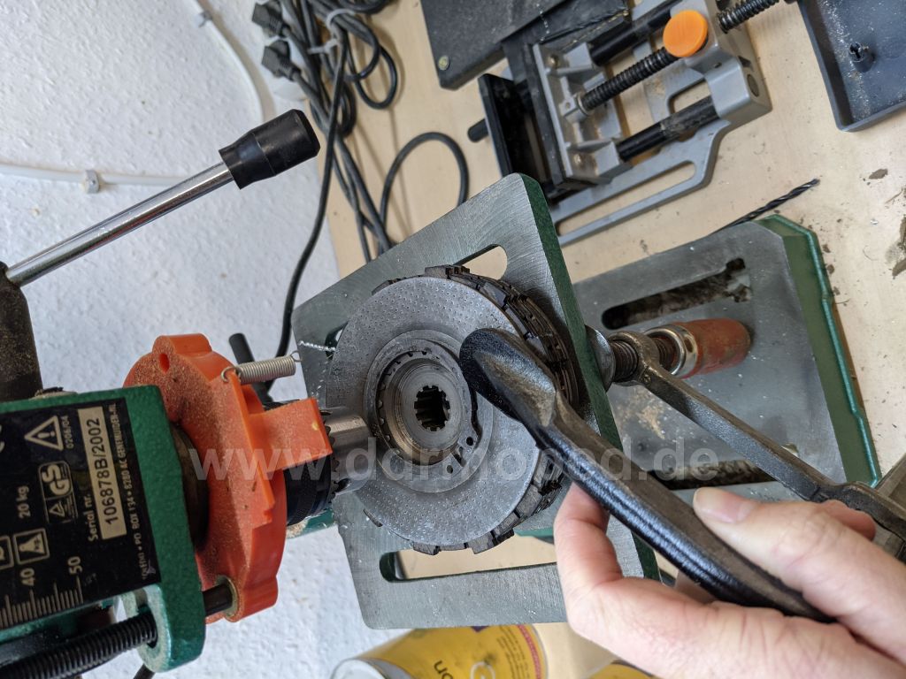

Den Ring auf den Kupplungskorb zu bekommen war ein harter Kampf, aber mit Schraubzwinge und Standbohrmaschine als "Presse" ging es dann doch ganz gut.
