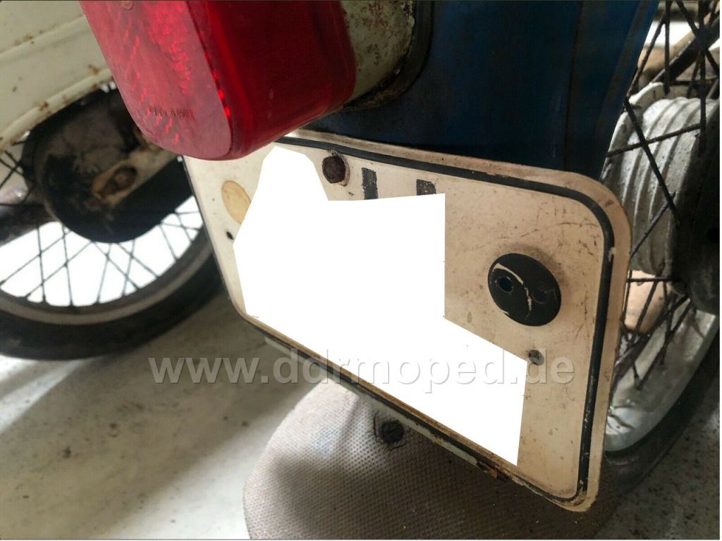

Hier mal ein Bild aus Kleinanzeigen von einem originalen 66er.

An meinem 67er Sperber war original ein glatter schwarzer Spritzschutz montiert. Beide Seiten glatt.
Ich habe noch 2 originale Ersatz Spritzschutz. Da ist eine Seite glatt und die andere nicht, wie bereits bekannt.
Meine nachgefertigten Spritzschutzgummis sind ebenfalls auf beiden Seiten glatt.
Ich finde allein wegen der Optik muss die glatte Seite nach oben.

Noch mal zum Schmutzfänger, an meinem 68er Sperber war dieser 100%ig auch oben glatt und das original. Ich habe ihn nur gewechselt, weil er in der Mitte eingerissen war. Leider habe ich ihn entsorgt, bin mir aber auch Recht sicher, dass er auch unten glatt war.

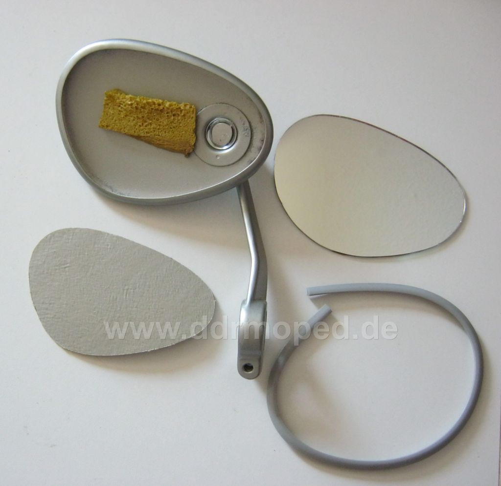

Soo der Speigel kann dann auch zusammen gebaut werden und rann an den Sperber.

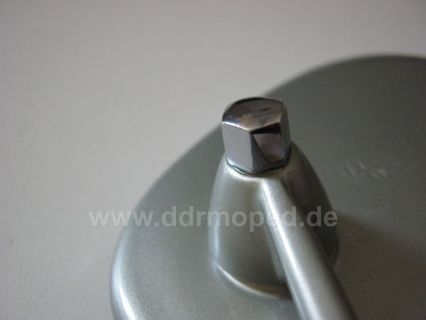

Hier noch ein kleines Detail, die neu verchromte Hutmutter flacher Form in der Schlüsselweite 9. cool.gif

Aber ich habe rausgelesen, dass es verschiedene Farben gab und welche mit zwei glatten Seiten und welche mit einer glatten und einer rauen Seite (da gibt es ja nach den Fotos sogar längs- und wer geriffelte laugh.gif ), was ich aber noch nicht gelesen habe, war original die Riffelung nach oben...
smartsurfer81
Geschrieben am: 23.05.2022, 12:42
Beiträge: 1469
Mitgliedsnummer.: 7045
Mitglied seit: 01.01.2014
Macht ja auch keinen Sinn, die Riffelung nach oben.
Das Wasser würde dann darin stehen und sauber machen lässt es sich dann auch nicht.
Geschrieben am: 23.05.2022, 14:32
Beiträge: 4430
Meine Meinung dazu: Das Original ab Werk war schwarz, beidseitig glatt und an der Schutzblechverlängerung angenietet. Alles andere ist Nachbau oder als Ersatzteil und aus der Not heraus, man hatte ja nix, geriffelt. wink.gif
