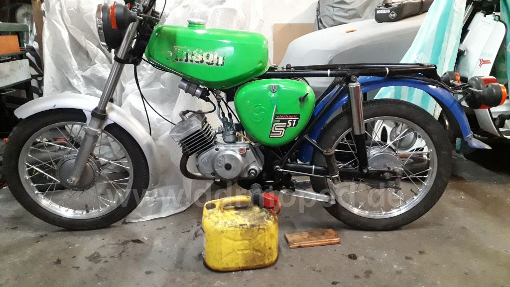

Diese Lackteild hatte ich auf meiner S51 drauf mit der ich 1998 einen schweren Unfall hatte,bei dem mir das rechte Handgelenk gebrochen und das rechte Schienbein mehrere Male gebrochen hatte.
Dann lag das verborgene Moped bestimmt 15 Jahre bei meinen Eltern im Garten. Und vor 2 Jahren hab ich brauchbare Teile gerettet,u.A. den Lacksatz.
Für original Lackteile wollen die Leute heute Traumpreise haben.
Die Woche waren 2 Seitendeckel in der S51 B Optik für 45VB drin.
Die VB ging dann auf 90 hoch,das war mir dann zu viel.
Hauptsache das KBA wundert nicht rum wegen den Elektronik Deckeln.
Gestern und heute habe ich die Räder neu gespeichert
Heute einen hinteren Kotflügel bei Kleinanzeigen gefunden.
Vielleicht hat noch einer einen Vorderen für mich hier aus dem Forum.

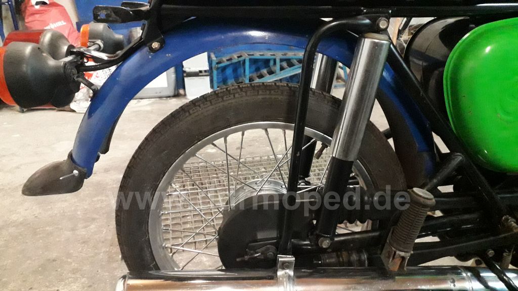

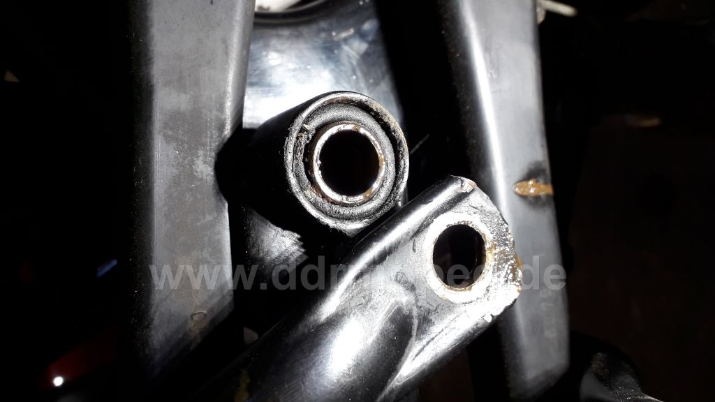

Irgendwie steht das Rad nicht mittig. Wenn ich von oben reinschaue steht die Querstrebe der Schwinge nicht parallel zur Querstrebe des Fußbremshebel.
Die Schwingachse habe ich schon mal gedreht,krumm ist sie nicht.
Und die Schwingaugen stehen auch mittig auf der Achse. Also die Gummis sollten auch nicht übermäßig verschlissen sein.

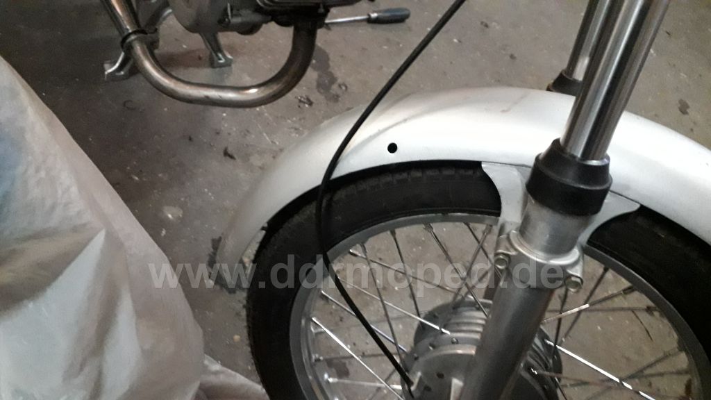

Hier ist wahrscheinlich der Fehler für den Schiefstand der Schwinge.
Die Hülse steht nicht mehr mittig im Gummi.
Aber jetzt noch mal wichtig,kann man diese Schutzbleche aus dem Nachbau verbauen? Also passen die in der Biegung zum 16 Zoll Rad?
Hinten habe ich mir ein Originales besorgt,aber vorne finde ich keins.

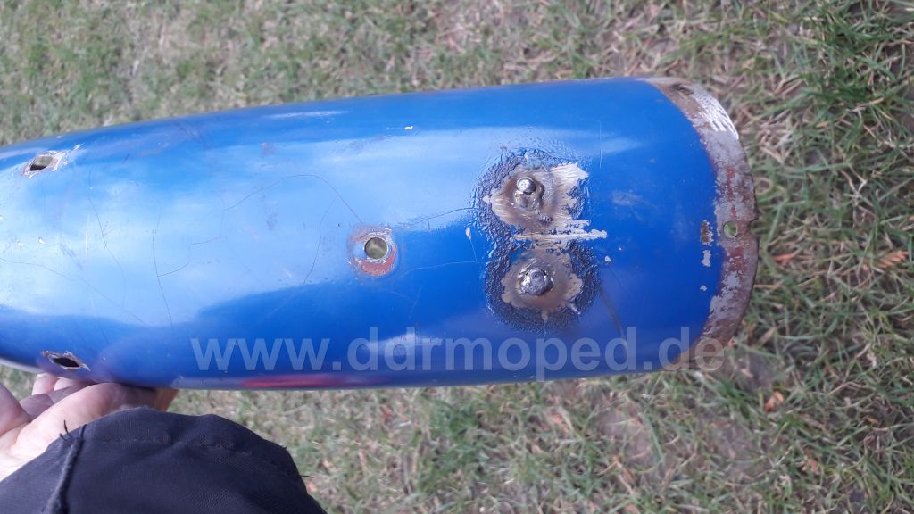

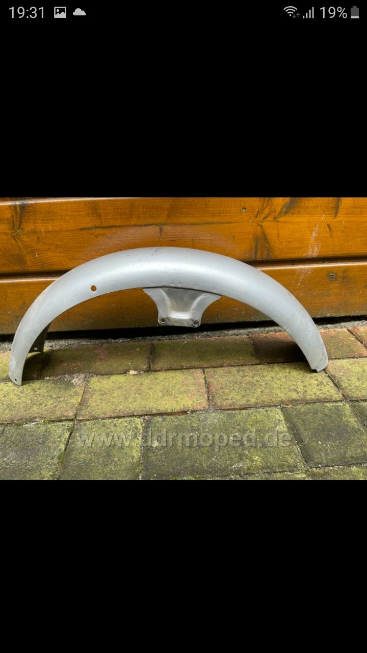

Wäre das ein Originales???

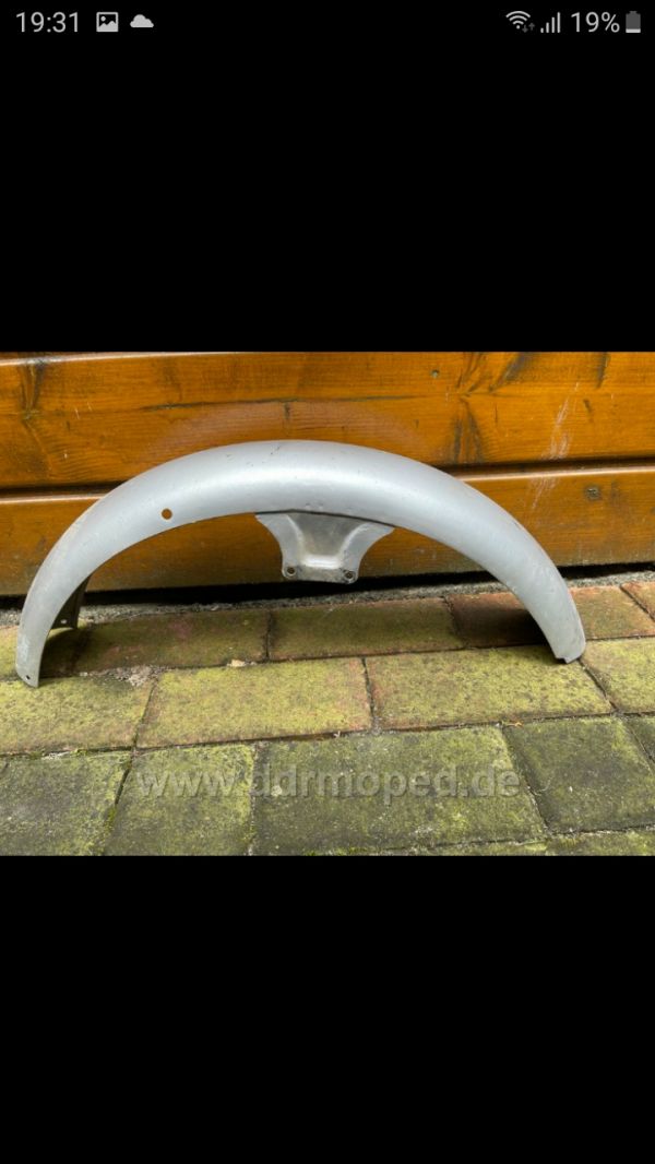

Noch eins.

Sieht sehr original aus. Die dritte Bohrung ist meiner Meinung nach ein indiz für ein originales Teil.
Bei ostoase sieht der Kotflügel sehr ähnlich aus, ob der Nachbau dueses ebenfalls hat und wie er passt, weiss ich jedoch nicht.
stay tuned - mfg m@ngo

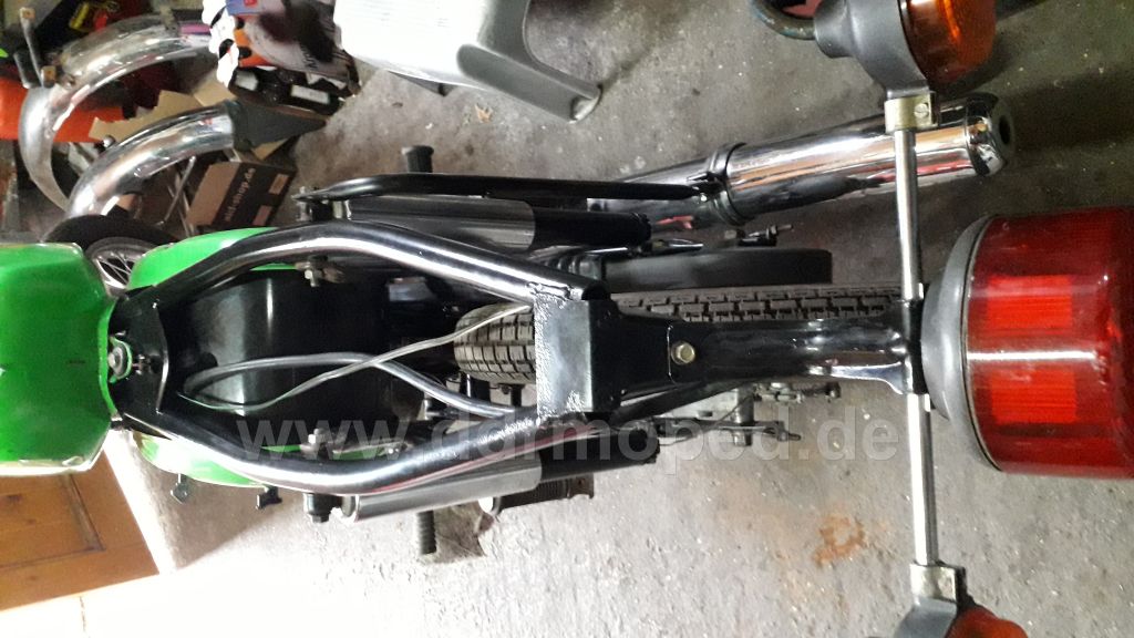

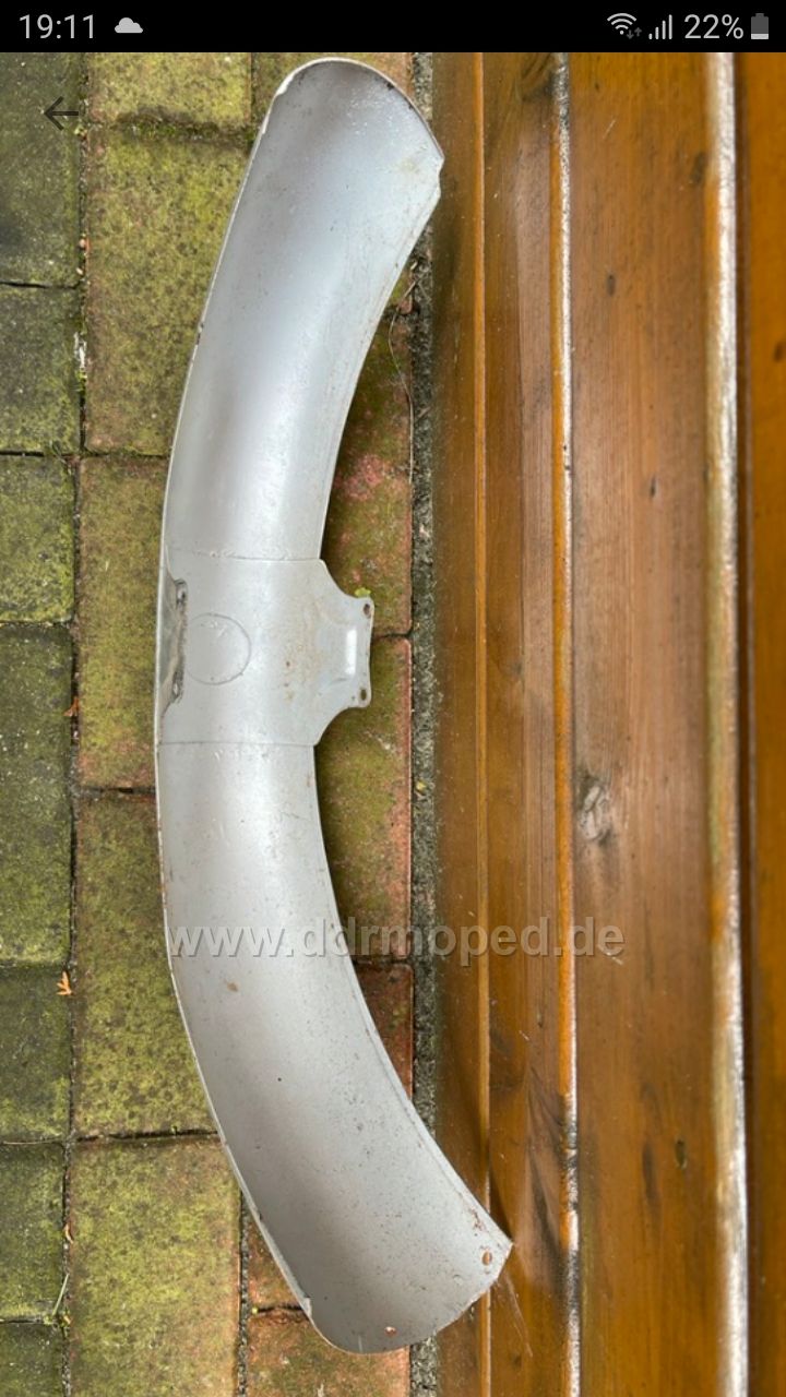

Heute sind meine Bleche gekommen.
Das Vordere hat innen in der Verstärkung ein rundes Loch.
Das Hintere hat Löcher für ein Kennzeichen gebohrt,ist innen im sehr guten Zustand,ist grau grundiert. Könnte das evtl. ein Nachbau sein? Sieht mir auch irgendwie so kurz aus. Die Ecken sind aber abgerundet.
Was meint ihr? Könnte man das so herrichten? Kann schlecht beurteilen ob es so gehört? Bei S51 bin ich da lange raus aus dem Thema.

Ist die Bohring für den Zug nicht auch zu weit oben?

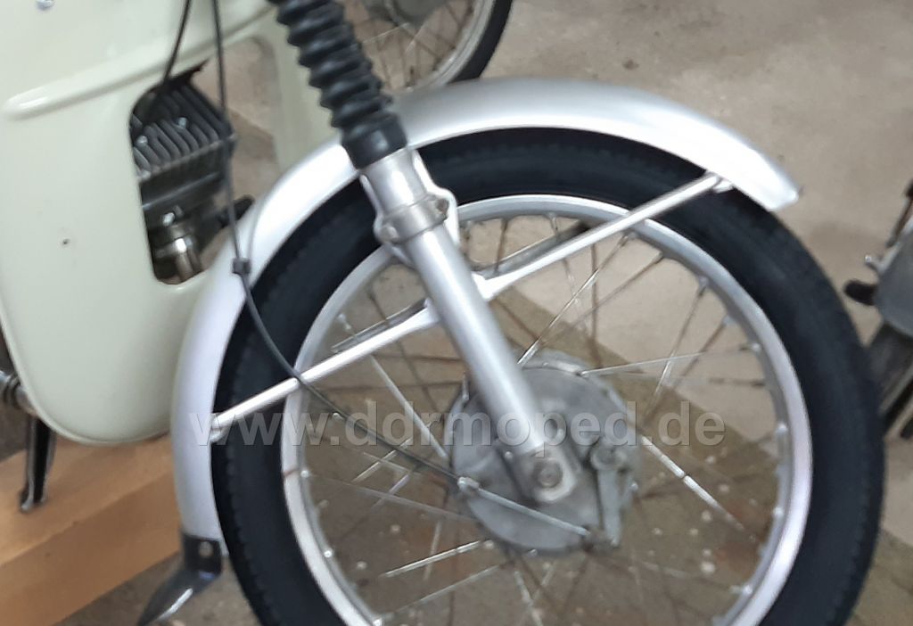

Das Loch sollte soweit passen. Hier mal ein verschwommenes Bild vom Schutzblech meiner S51.

Genauere Bilder vom hinteren Schutzblech wären gut.

Bilder
