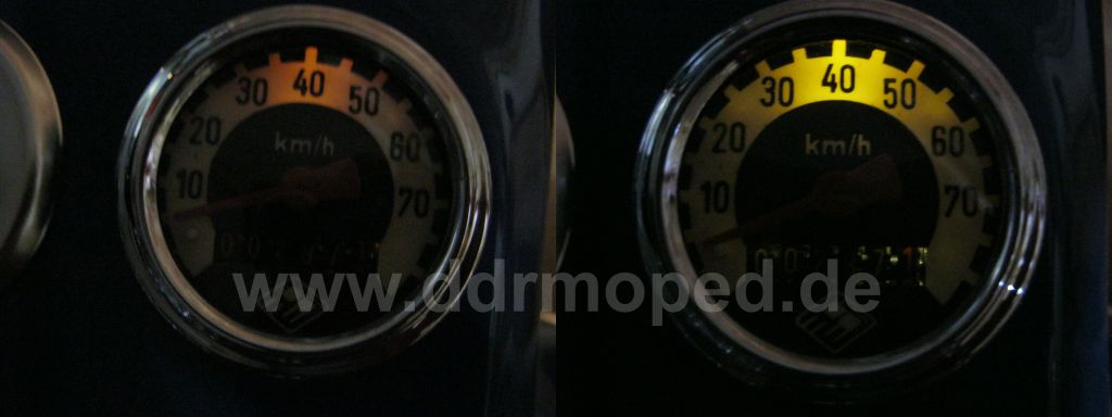

Bin letztens mal in der Abenddämmerung mit dem Schwälbchen gefahren.
Habe mich dann gewundert das dass Tacholicht immer manchmal aus geht. blink.gif
Bis ich dann darauf gekommen bin, das immer wenn man bremst, das Tacholicht auch ausgeht um helleres Bremslicht zu haben. Ist das normal so.? Das scheint wohl auch ein kleines weiteres Detail einer 64er zu sein. cool.gif
Und dann nochmal zum Tacholicht.! Es ist ja kaum zu sehen. unsure.gif Habe mir dann mal eine Glühlampe mit einer 6V SMD warmnweiß besorgt und verbaut.! (ich höre schon wieder die Kommentare der Original-Fetischisten sad.gif ) Aber ich finde, das ist eine Verbesserung ohne etwas technisch zu verändern. Von daher ganz klare Entscheidung.!
Im Bild mal der Unterschied von Glühlampe 0,6Watt 6Volt zu SMD 6Volt

Da geht nicht nur das Taucholicht aus, das Rücklicht auch. Die Bremslichtspule versorgt das Rücklicht mit Strom über die Rücklichtdrossel, da ist auch die Tachobeleuchtung dran. Die Bremslichtspule hat 21W(18W), wenn das Bremslicht an geht, da bleibt kein Saft mehr für diese zwei Lampen, deswegen gehen die aus. Und da zu kommt noch, das an dieser Spule die Batterieladung hängt, wenn das Bremslicht nicht aus geht, weil der Bremslichtschalter nicht richtig eingestellt ist, wird die Batterie nicht geladen. Das ist bei den anderen Mopeds mit 6V Licht auch so, kein Detail der 64er.

@ Bastell: Ja, das dass Rücklicht ausgeht und dafür dann das Bremslicht angeht, das weiß ich. Aber ist mir noch nie aufgefallen, das auch das Tacholicht ausgeht. Naja okay, kein Detail.! wink.gif

Deswegen wurde der tacho mit weißem Zifferblatt eingeführt.

Dass die Tachobeleuchtung beim bremsen mit aus geht, hat den positiven Nebeneffekt dass du immer weist dass dein Bremslicht funktioniert. wink.gif

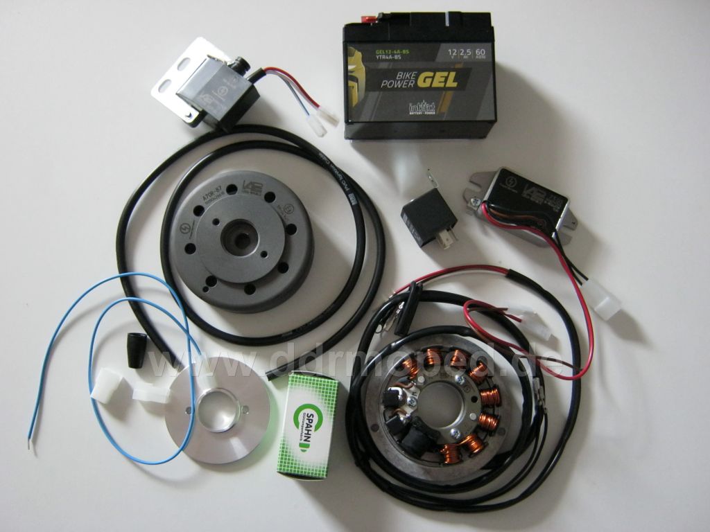

.....ich bin momentan extrem am verzweifeln. Habe jetzt auch endlich eine 05er Nadel neu aus DDR Bestand bekommen.
Jetzt macht die Zündung mir einen Strich durch die Rechnung. Nach bis jetzt ca 300km, wo ein neuer DDR Kondensator und neuer Unterbrecher drin ist.
Jetzt fahre ich ein oder zwei Kilometer und schon stottert das Teil rum und geht aus. Springt sofort wieder an, aber stottert nur. Ich bin es echt satt an diesen alten Unterbrecher Zündungen rum zu basteln und ich habe in allen anderen Modellen bei mir Powerdynamo drin und seit dem NIE wieder Probleme gehabt.
Originalität hin oder her.! Was nützt es einem, wenn das Teil dauernd liegen bleibt, das macht einfach kein Spaß. weep.gif Die Zündungen sind jetzt mittlerweile 56 Jahre alt, die haben lange genug gehalten. cool.gif
Ich denke ich werde auch eine Powerdyamo in die Schwalbe bauen. (alle Ori-Fetischisten werden jetzt abwinken ermm.gif ) Aber man bekomme eine Zündung so verbaut, das es von außen aussieht wie original.! Und bei der Schwalbe ist es noch leichter. wink.gif
Ich werde dann von meinem Umbau sicherlich mal ein paar Bilder machen und ob es dann alles perfekt läuft. rolleyes.gif
Hat jemand schon Erfahrung mit der Powerdynamo passend für den 1:10 Konus.?

Thommy'Simson
Geschrieben am: 06.06.2020, 10:26
Beiträge: 1107
Mitgliedsnummer.: 10426
Mitglied seit: 20.01.2019
