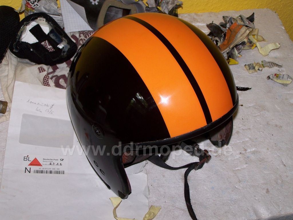

So, ich habe aber fast mit dem Helm fertig.
Kleiner Bericht des Klarlacks.
Wie auch beim Moped, war der Klarlack seeeeeeeehr schlecht geworden. Diesmal war es allerdings kein Fehler von mir wink.gif
Ich glaube mein Druckregler, den ich immer direkt unter die Pistole schraube, hat es hinter sich. muss ich mal prüfen.
Die Pistole fing auf einmal an, in Phasen zu sprühen, also ungleichmäßige menge an Lack und Luft.
Nun ja, ich weis ja wie man sowas korrigiert und somit habe ich einfach weiter gesprüht und den Lack sehr(!!!!!) dick aufgetragen. So konnte ich mit 1200'er Papier schleifen ohne Angst zu haben, den Klarlack durchzuschleifen.
Anschließend nochmal mit Klarlack(Dose) drüber und es war alles OK.
Jetzt nur noch polieren, wachsen und die Reste des Abklebens entfernen.

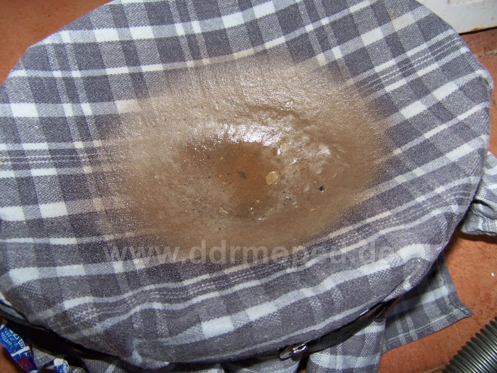

Und der Tank ist ab, weil ich ja irgentwie doch noch dreck drin hatte.
Ich dachte, es eist noch ein bischen, aber das hätte ich nicht vermutet.
Da kjann man wieder sehen: Benzin in verbindung mit Vibrationen löst so ziemlich alles.
Man schaue, was ich mit dem ersten Spritabschütten aus den Tank geholt habe. ohmy.gif
Patrick hättest du mit so viel gerechnet?

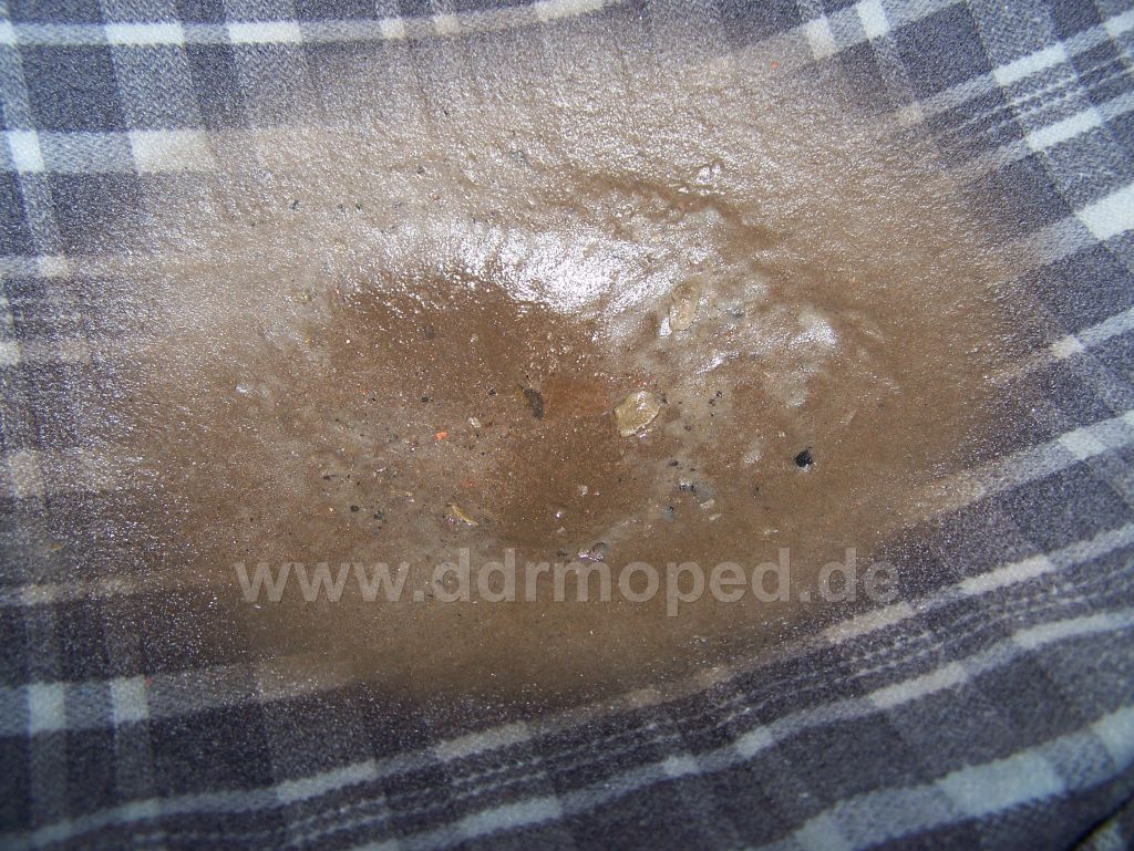

Hier noch eins
Aber beim zweiten Abguss war schon fast nichts mehr.
Den Sprit kann ich allerdings nicht mehr nutzen, oder werde ich zumindest nicht!
Der ist nicht mehr rötlich vom Öl, sondern dunkel vom Dreck

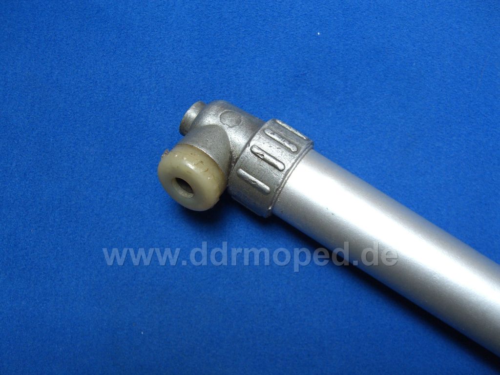

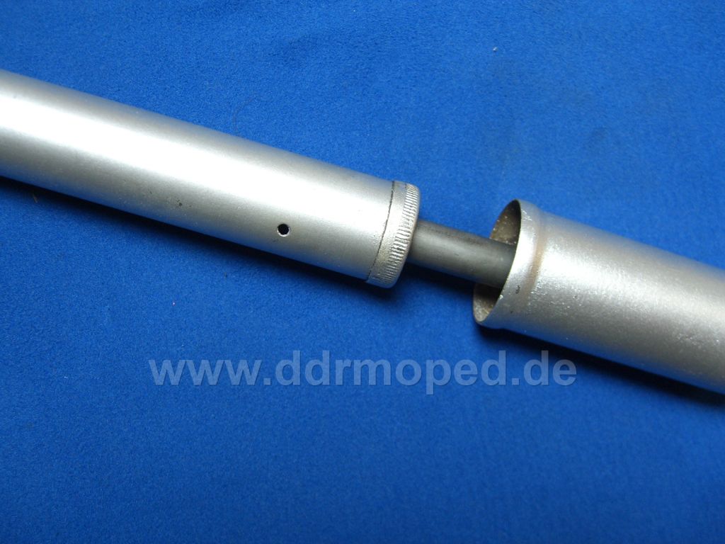

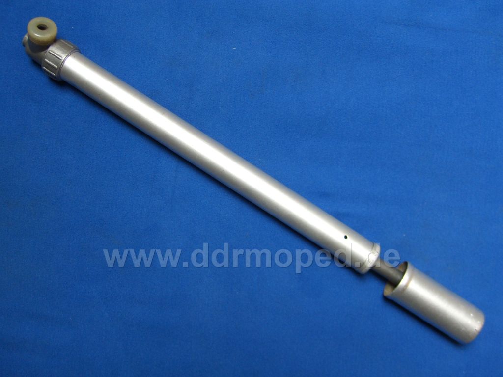

Die Pumpe

Ja endlich,
kann es sein das ich vergessen hab einen langen Stab mit zwei mal Gewinde rechts und links mit zu machen? Wenn ja, muss ich das noch binnen 14 Tagen hinbekommen. Gib mal laut ... ph34r.gif
