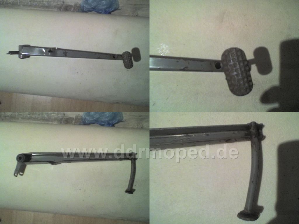

Nach und nach lege ich Teile, die in Rahmengrau lackiert werden sollen, in eine Ecke.
Da ich ja keine Ahnung habe muss ich mal wieder hier fragen:
Ist das Teil auf dem Bild so OK(Ich denke mal Bremspedal/Bremshebel)??
Ist das OK das das Fußblech so verdreht ist (oben rechts) und der Hebel so gebogen (Unten rechts) ??

Gudupower
Geschrieben am: 04.08.2013, 22:37
Beiträge: 4518
Mitgliedsnummer.: 5541
Mitglied seit: 02.06.2012
Es gab mehrere Rahmenfarben, aber eigentlich wurde bei einer Schwalbe auch eine Rahmenfarbe verwendet.
Andi93
Geschrieben am: 05.08.2013, 11:59
Beiträge: 1428
Mitgliedsnummer.: 6191
Mitglied seit: 07.02.2013
Der Hebel ist völlig in Ordnung. Die "Trittfläche" so deswegen so gebogen, weil der Hebel ja schräg vom Rahmen weg geht.
Gruß Andreas

Geschrieben am: 05.08.2013, 14:19
QUOTE (Andi93 @ 05.08.2013, 12:59)
Geschrieben am: 05.08.2013, 15:14
Beiträge: 4435
Von der Sache her habt ihr recht. Aber ein bisschen mehr verdreht als normal erscheint mir die Trittplatte schon irgendwie. hmm.gif
Benno, montier den Hebel und das Trittbrett einfach mal am Rahmen und dann siehste ja, ob die Trittplatte etwas zu schief ist. Falls ja, dann ab damit in den Schraubschtock und jippieeee, gib ihm ... smile.gif

Danke für die Antworten.
Solche Fragen könnte in Zukunft nochhäufiger auftauchen, denn wie der Titel schon sagt, ich bin Laie(kenne ich NULL mit der Schwalbe aus) und sie war zerlegt, als ich sie bekam (was die Sache erschwert)
Unhold, deinen Tipp werde ich vorm Lackieren trotzdem mal 'versuchen' umzusetzen. Wäre da schön blöd nach dem Lackieren zu merken, dass das Teil krumm ist. Ich denke ich weis auch, wo sie dran gehört laugh.gif

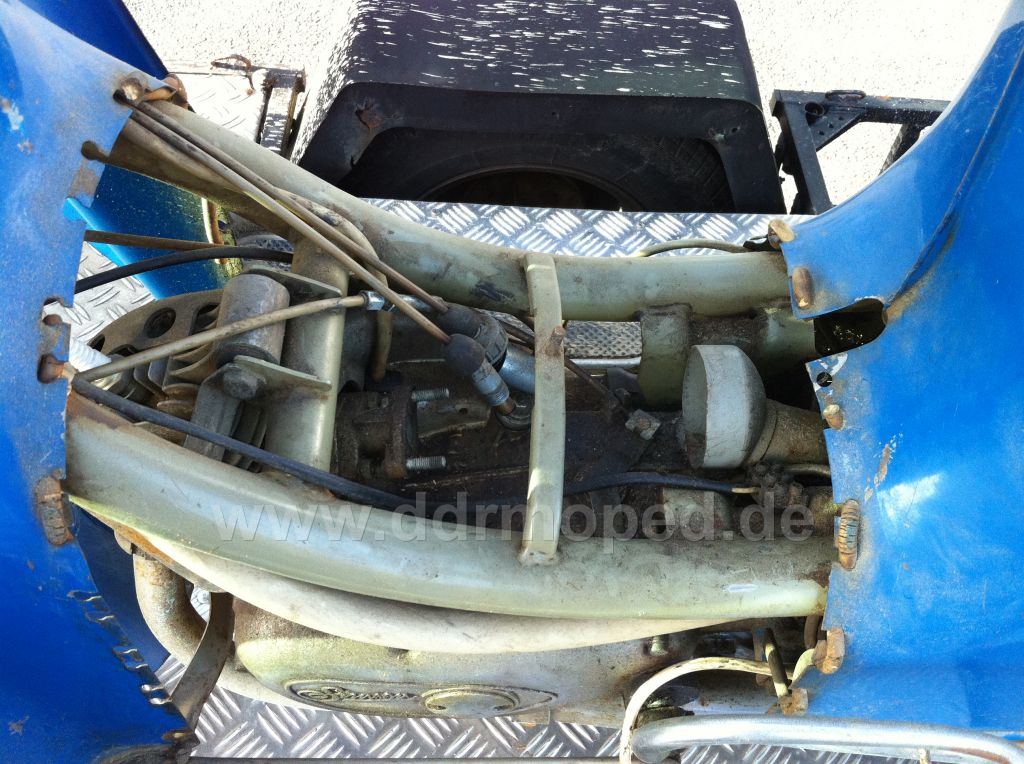

Rush
Geschrieben am: 06.08.2013, 10:13
Beiträge: 3549
Mitgliedsnummer.: 5410
Mitglied seit: 17.04.2012
Ja, zwischen den Trittbrettern ist eine kleine Strebe (quer zu Fahrtrichtung ).
Das is ein einfaches Winkelblech mit einer Aussparung( Rundung ) ist damit der Krümmer nicht ran kommt .
Hier sieht man es ganz gut :
http://thumbs2.ebaystatic.com/d/l225/m/mrK...RT8lMDNbXdA.jpg
Die sind nur nicht verzinkt laugh.gif sondern normal lackiert .
MfG Rico

QUOTE (Rush @ 06.08.2013, 11:13)
Danke für den Hinweis.
Muss ich mal schauen, was ich mache. hmm.gif Ich werde wohl im Teilemarkt mal gesuch machen

Geschrieben am: 06.08.2013, 21:25
Die Querstrebe für KR 51 und KR 51/1 hat Zweirad-Schubert glaube ich noch neu da . hmm.gif
