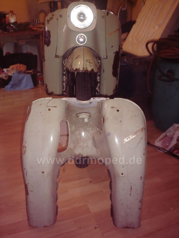

Findest du wieder, keine Bange. Schönes Foto von vorn ohne Scheinwerfer. Da sieht man die eigentliche Anordnung der Elektrikteile schön...

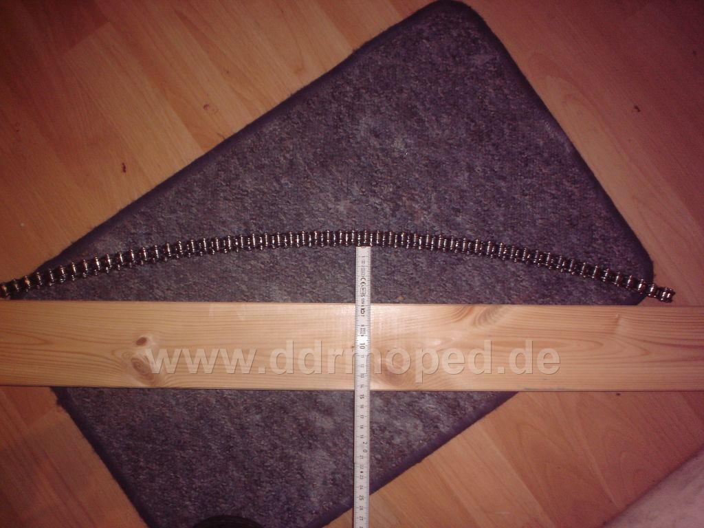

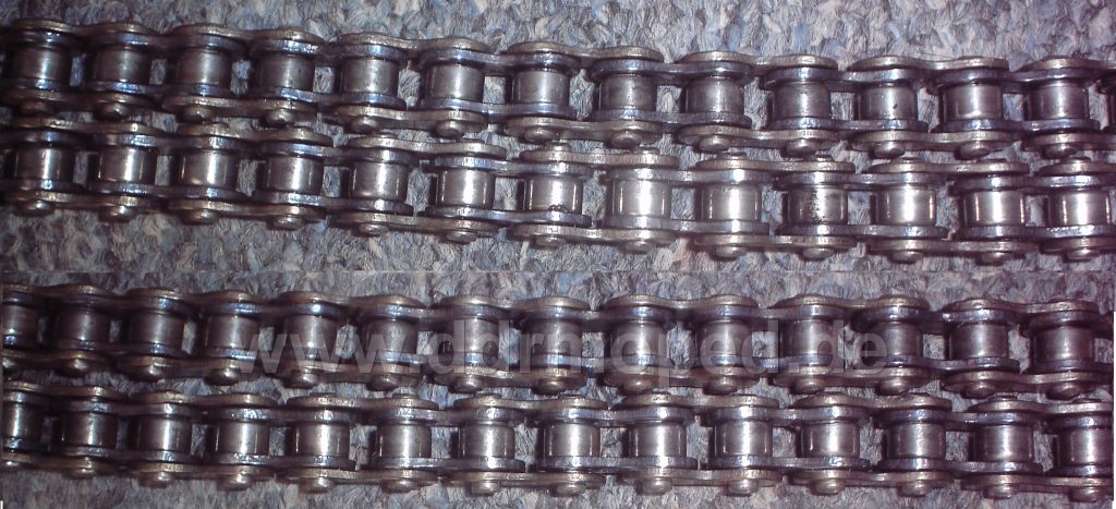

Grad habe ich mir ml die Kette vogenommen und Saubergemacht.
Da stellt sich mir natürlich die Frage,ob ich die noch benutzen kann.
Da ich mich nicht auskenne, ein Blick ins Buch, denn ich meine etwas gelesen gehabt zu haben. Und im Starbuch stete tatsächlich etwas (Warum eigentlichnicht in den anderen hmm.gif )
Und laut Buch habe ich noch 120mm bis zur Verschleißgrenze.
Ist die neu, oder biegen sich neue Ketten nicht so sehr?
GrasserBenno
Geschrieben am: 27.04.2014, 09:26
Beiträge: 3915
Mitgliedsnummer.: 5580
Mitglied seit: 12.06.2012
Ich denke die kann man nehmen, oder spricht etwas auf folgendem Bild dagegen? _uhm.gif
Geschrieben am: 27.04.2014, 11:08
Benno solange die Kette keine Abbruchspuren hat und Längenmäßig stimmt bealte die!
Die Neuen lägen sich enorm schnell und im Bedarfsfalle ist so eine Kete in wenigen Minuten gewechselt.

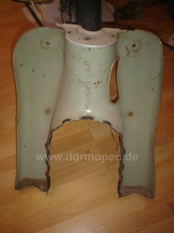

Ich habe ein besseres Beinschild bekommen.
Noch immer nicht perfekt, aber schon um einiges besser als das alte.
Muss leider an einer stelle etwas geradegebogen werden,aber das sollte kein Problem sein

Und von Innen sieht es, meiner meinung nach, richtig gut aus, denn an den Trittbrettaufnahmen ist kaum rost zu sehen, im Vergleichzu meinem vorhandenen Beinschild
Die Tage werde ich das ma reinigen und owatrolisieren.
Und dann mal sehen wann ich ein Schutzblech finde.
In Zukunft werde ich jedes Teil wechseln, wenn ich ein besseres finde, in der Hoffung irgendwann einmal ein Kleid mit TOP-Originallack zu haben.

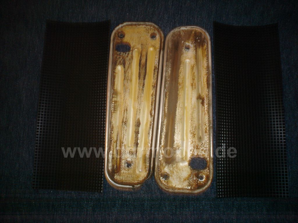

Hier sind mal die Gummis, die ein netter User hier im Teilemarrt angeboten hat. thumbsup.gif
Mag sein, dass das Muster nicht 100% richtig ist, aber das ist mir egal. Lieber ein 'etwas falsches' Muster als ein komplett falsches wink.gif
Die Qualität der Gummis scheint sehr gut zu sein. Sie fühlen sich sehr wertig an, und beim auspacken hat es gerochen, wie neue Reifen .
Wie UV-beständig die wirklich sind, wird sich mit der Zeit herausstellen, aber ich bin guter Hoffnung

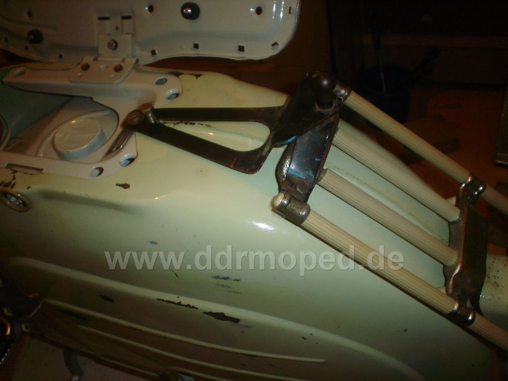

Mal ne Frage zur Anhängerkupplung.
Ich habe hier eine Zugvorrichting, und wenn ich die Aufsetze, sitzt sie nicht so, wie beim Vorbesitzer.
Wie man sieht, ist die Schraube am Panzer nicht in dem Loch, in dem Sie sein sollte. Nur so passt sie auch.
Auch im Schwalbebuch(Seite 68) ist die Schraube im anderen Loch

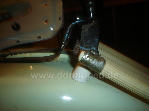

GrasserBenno
Geschrieben am: 01.05.2014, 22:16
Beiträge: 3915
Dann die Überlegung, die Zugvorrichtung wäre verbogen.
Hier mal ein Bild von der Seite.
Ist das So OK. Oder muss ich hier Biegen um das 'richtige' Loch am Panzer verwenden zu können?
Geschrieben am: 02.05.2014, 04:50
Beiträge: 6828
Jep, ist verbogen. Ich denke mal am Gepäckträger. Schaue mal wie weit, in dem du die AHZ erstmal am vorderen Loch festmachst. Dann sollte es zu sehen sein.
