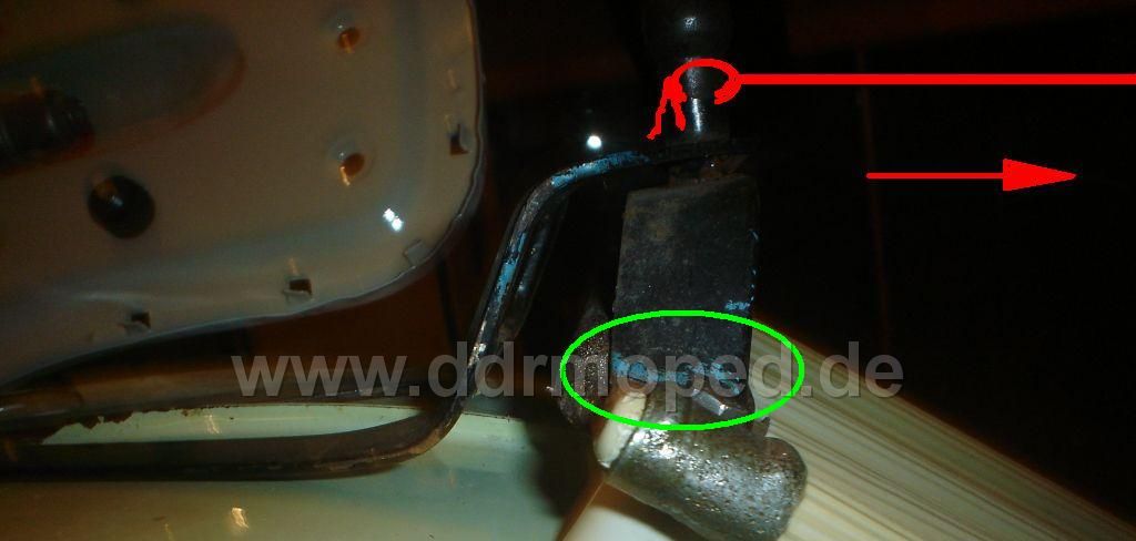

Die ist im grün markierten Bereich verbogen.
Binde hinten ein Seil dran (rot) und zieh kräftig dran, dann kannste das bestimmt richten.
(Die vordere Schraube muß dabei draußen sein.)

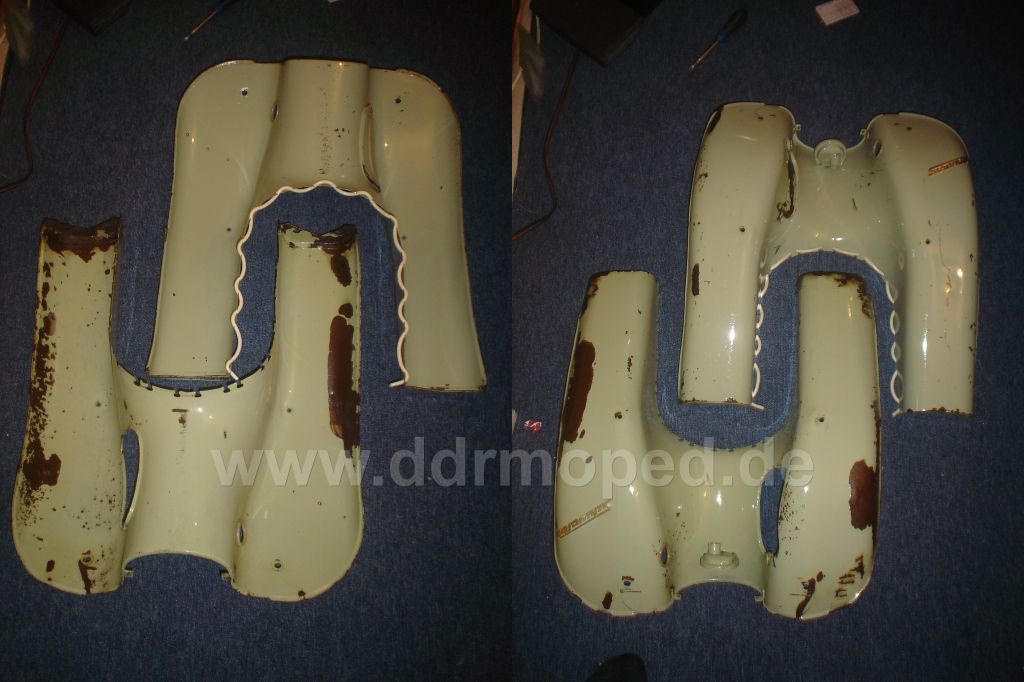

An der Anhängerkupplung habe ich noch nichts gemacht. Richten werde ich sie auch im ausgebauten Zustand. Ich will mir den Panzer nicht verbiegen. wink.gif
Nach ein paar owatrolisierungen und anschließender Trocknung habe ich heute nun endlich mal das neue Beinschild fertiggestellt.
Ist zwar noch immer nicht das beste Beinschild, aber hat sich gelohnt es zu besorgen. Viel besser als das alte Beinnschild biggrin.gif

Ist doch klasse das Beinschild, tausend mal besser als das Andere. Ich finde so kannst du es auf jeden Fall lassen, passt super zum Rest.

Rechts hast Du. der Gesamteindruck gefällt mir mittlerweile richtig gut. Jedesmal wenn ich ins Kinderzimmer gehe (dort steht die Schwalbe) bekomme ich ein lächeln ins Gesicht biggrin.gif
Mein Ziel ist es nach und nach immer wieder mal bessere Teile dran zu machen. Vorausgesetzt ich bekomme bessere.
Wer weis, evtl schaffe ich es irgendwann einmal eine im richtig gutem Tundragrau hinzustellen.
Ich habe sogar noch einen Lamenkeder(grau) bekommen.(Soll Original DDR sein. Wenn nicht, sieht er zumindest genau wie der Originale aus rolleyes.gif )

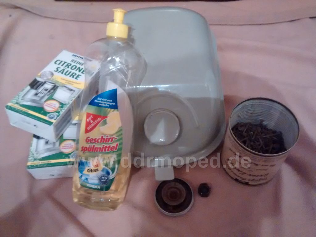

Aber der Tank musste noch entrostet werden.
Dazu habe ich ein paar Bilder.

Zuerst habe ich mit den Schrauben und Spüliwasser (oder hier auch Fitwasser genannt) so ca. 20 Minuten den Tank geschüttelt.
Alles abgelassen und schrauben aus den tank geholt. Dann natürlich sauber ausgespült.
Währenddessen hatte ich zwei große Töpfe Wasser aufgesetzt, welches auch schon kochte.
Zitronensäure rein und ab in den Tank.

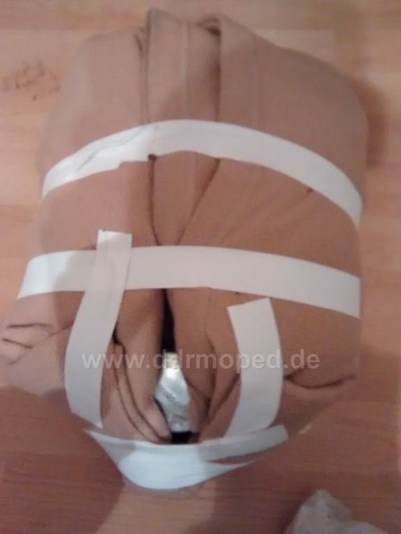

der Tank wurde natürlich Isolierend eingepackt.
Alles einige Stunden wirken lassen und den tank ausgespült und trocknen lassen.
Sprit rein
Fertich

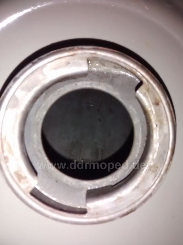

Hier noch das Endergebnis
ich meine zu beginn des Freds habe ich ein Vorher Bild.
Jetzt finde ich leider keines

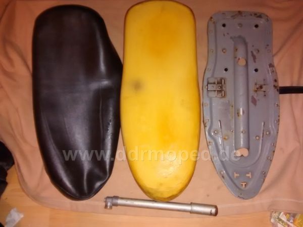

Dann musste ich mich an die Sitzbank machen.
Leider habe ich nirgendwo mehr ein Straffes Sitzbankpolster bekommen. Überall vergriffen, also nicht lieferbar.
Somit also auch hier der Griff zu den Star Teilen.
Star Sitzbank wurde zerlegt um das Polster zu nutzen.

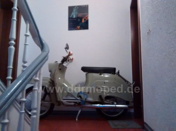

Am 22.12 habe ich dann Kennzeichen besorgt und die Schwalbe aus meinem Kinderzimmer (Bin ja Single wink.gif ) nach draußen transportiert.
Mithilfe eines Nachbarn ging es dann aber leicht.
So sieht es dann im Flur aus, wenn die Schwalbe darauf warten raus zu dürfen
