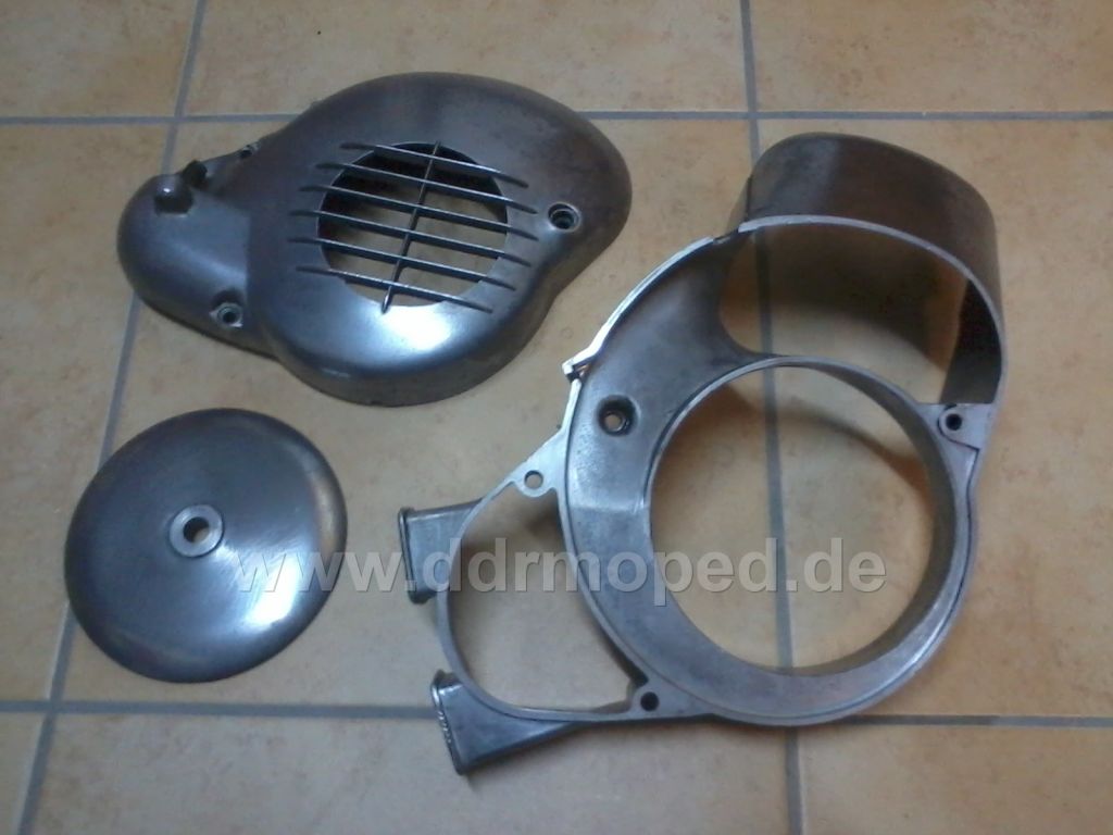

  • Limadeckel und Nabendeckel sauber und aufpoliert (Tachoantrieb neu geschmiert)

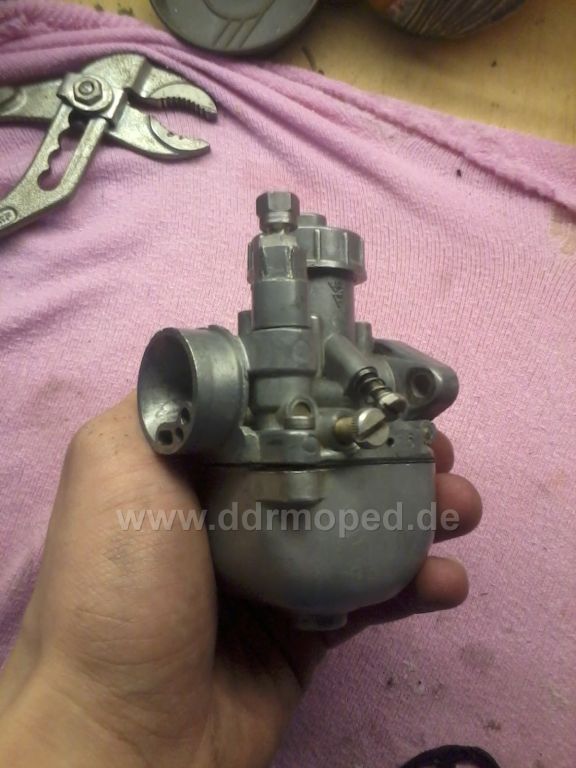

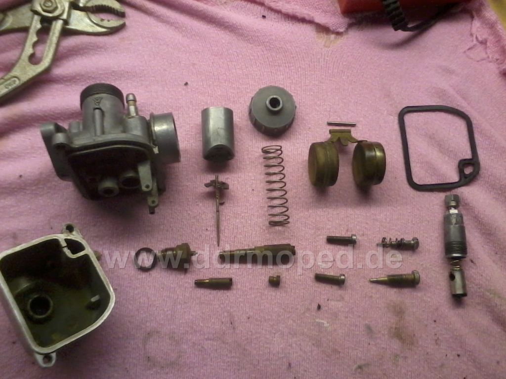

  • Vergaser gereinigt (erst grob, am Ende nochmal alle Teile im Ultraschallbad), neuer Schwimmer (der alte.. eine Geschichte für sich biggrin.gif) und mit neuer Dichtung, neuer Teillastnadel und neuen Düsen
Bevor sich jemand wundert, auf dem Bild mit dem fertigen Vergaser fehlt die Feder auf der Gemischschraube. Aber keine Panik, die gönnt sich nur noch eine Runde Ultraschallbad tongue.gif

Lichtmaschinendeckel und Nabendeckel

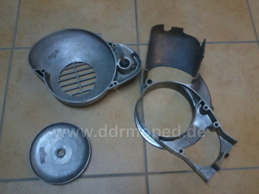

Ich hoffe, du hast den Schwimmerstand vorher noch eingestellt .

Du hast doch hoffentlich (und sehr wahrscheinlich) nicht mit der Wapuza den Halter für den Kaltstartkolben montiert oder? blink.gif unsure.gif
Die Wapu nutze ich zum -vorsichtigen- Anziehen der Schiebergehäusekappe .
Der 12/14 liegt rechts (nicht sichtbar), die Wapuzange lag nur auf der Werkbank rum! Wäre viel zu schade drum! Wer gaaanz genaue Augen hat, könnte sogar auf meinem "Motor raus"-Bild bereits den verschandelten Choke sehen sad.gif

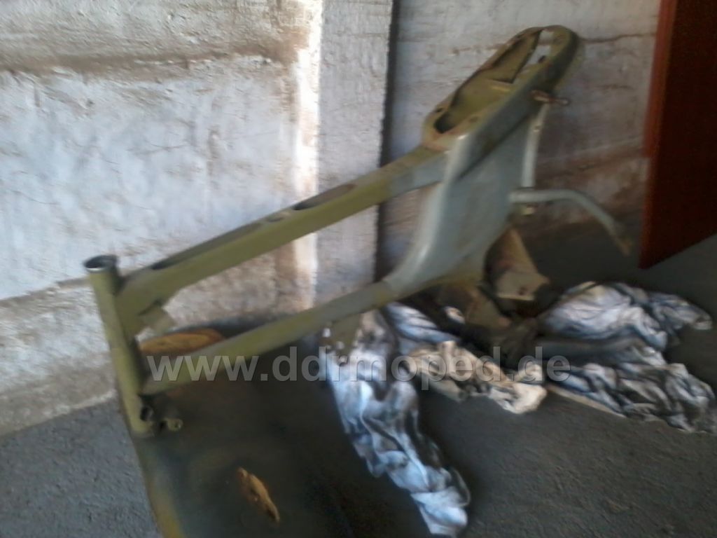

Rahmen steht nun nackig da, Schwinge raus (ging ohne Probleme!), Federbeine raus, Rad raus, Kettenkasten und -schläche raus sowie bissl Kleinkram.
Da dem vorderen Rad sowieso zwei Speichen fehlten und den Hinteren eindeutig der Glanz vergangen war, wurden die beiden Räder gleich ausgespeicht. Freundlicherweise kam ein Freund rum.. so wurden aus 2 Rädern gleich mal 4 zum Ausspeichen. Vorhin habe ich mir dann einfach mal eine Felge genommen und versucht, was sich noch rausholen lässt. Schaut am besten auf den Bildern, ich denke, dass kann sich doch sehen lassen! _clap_1.gif
Rahmen bis auf Bremse freigelegt
