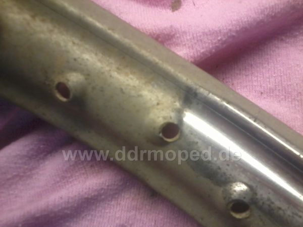

Felge angefangen zu polieren

Klasse, hier geht es ja voran! Ich poliere auch die ganzen Aluteile wieder auf, daher wollt eich mal fragen welche Hilfsmittel du benutzt? Ich habe bisher alles an der Ständerbohrmaschine mit einem Polierset vom letzten Teilemarkt gemacht. Das dauert aber doch sehr lange und die Ergebnisse sind nicht immer überzeugend...

Zum Poliern nehmen ich nur ein Baumwollshirt und Metallpolitur von Nigrin, geht gut thumbsup.gif

QUOTE (Flo @ 30.12.2013, 00:22)
Je nach Zustand der Teile und dem gewünschten Ergebnis muss mit Schleifflies und wenn es richtig gut werden soll schrittweise von 120 er bis zur 2000er Körnung mit Schleifpapier nass geschliffen werden. wink.gif
Das polieren kommt zum Schluss und geht auch ohne Probleme bei bestem Ergebnis in der Ständerbohrmaschine. laugh.gif thumbsup.gif
Alle Teile an meinem aktuellen Projekt habe ich auf diese Weise wieder hübsch gemacht. laugh.gif

Ich mache meine Aluteile mit Stahlwolle (ganz fein , nicht die zum reinigen von Töpfen ) und Elsterglanz wieder schön thumbsup.gif .
Dauert leider sehr lange . Dafür kann sich das Ergebnis sehen lassen .

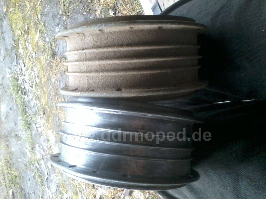

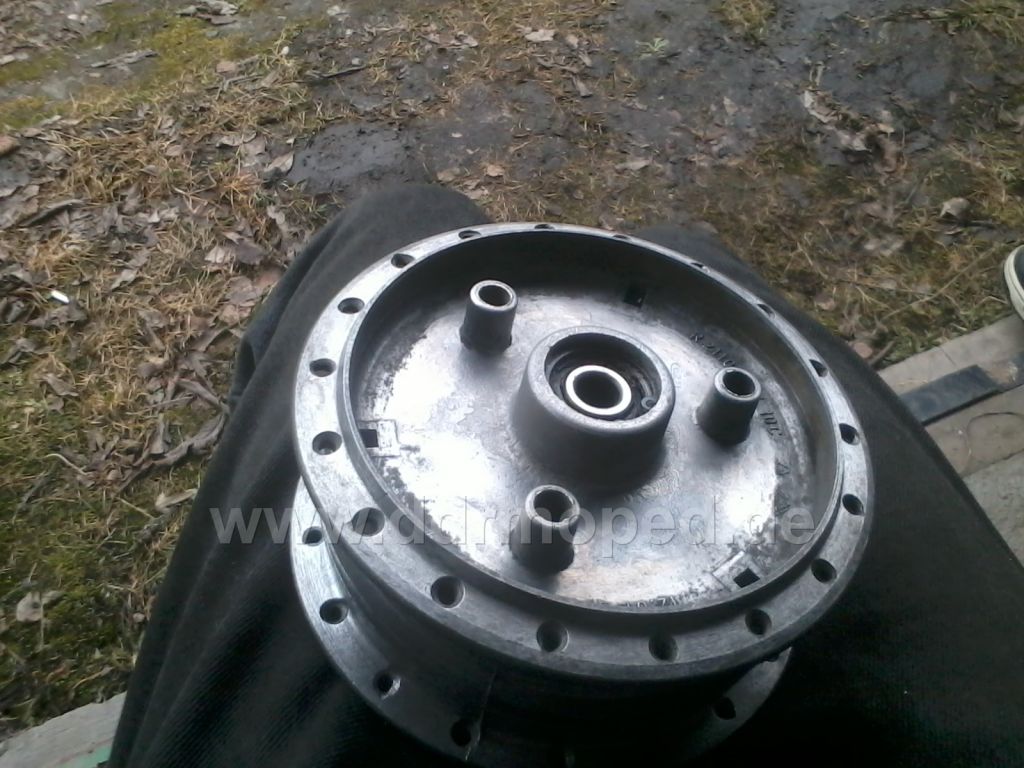

  • Naben gereinigt und Radlager demontiert
  • alle Rahmengewinde nachgeschnitten

Naben vorher/nachher

nochmal Nabe

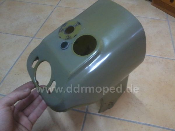

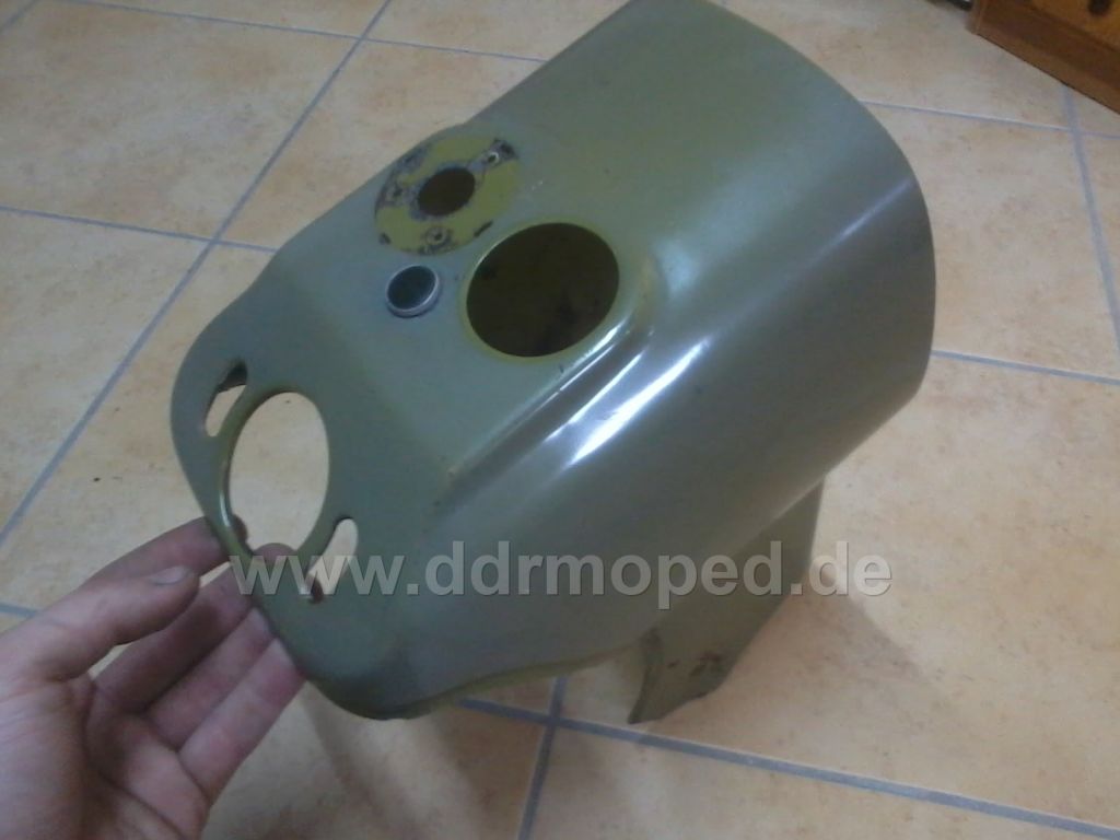

Hallöchen,
leider muss ich mich bei den grünen Lackteilen altersbedingt mit einem "grauerem" Ergebnis zufriedenstellen, sonst wird der Lack zu dünn. An meiner Probestelle im Kotflügel drin kommt bei vollem grün schon die Grundierung durch, ich will nicht wissen, wie oft man hier noch polieren könnte dry.gif Aber manchmal ist eben weniger mehr, es ist und bleibt eben auch ein Patinaaufbau, und das Ergebnis der bisherigen Lackteile kann sich echt sehen lassen, ich bin mit mir zufrieden biggrin.gif
Leider vermurkst die Handykamera viele Bilder farblich, gerade beim Hinterradkotflügel sollte sich aber eine deutliche Farbänderung zeigen (abgesehen vom zurückgeholten Glanz). Wenn ich den Lack fertig poliert habe und Wachs drauf ist, mach ich davon mal noch Bilder.
Auf meiner scheinbar endlosen Liste ist nun wieder ein kleiner Teil abgearbeitet:
  • Lampenmaske fertig poliert
  • Rücklichtunterlage, Schmutzfänger wieder sauber + Gummipflege
  • Kickstarter & Schalthebel aufpoliert
- - - BILDER - - -
Lampenmaske (schaut zum Vergleich mal auf die ersten Bilder cool.gif )

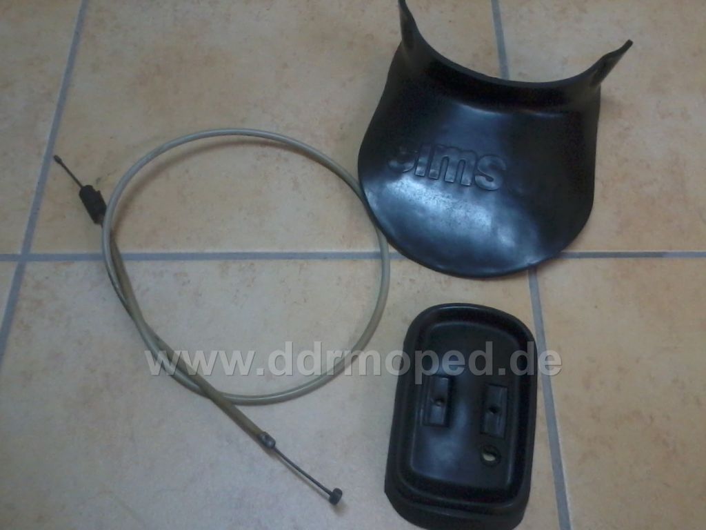

Auch der Choke-Bowdenzug wurde nach entsprechender Behandlung wieder grau, vorher waren überall solche hässlichen schwarzen Striemen drauf.. Anschließend wurde der Gute natürlich einmal neu geschmiert und ist wieder spielend leicht zu bewegen. wink.gif
Damit werde ich in den nächsten Tagen mir mal noch die restichen Bowdenzüge inkl. Tachowelle mit ins Warme mitnehmen.
Müssten bei mir nicht alle Bowdenzüge grau sein? Wenn mich nicht alles Täuscht, sehen meine so aus:
GRAU: Gas, Choke, Tachowelle
SCHWARZ: Kupplung, beide Bremsen
Rücklichtunterlage, Schmutzfänger, Chokebowdenzug

Die Bowdenzüge waren bis 1977 hinein grau .

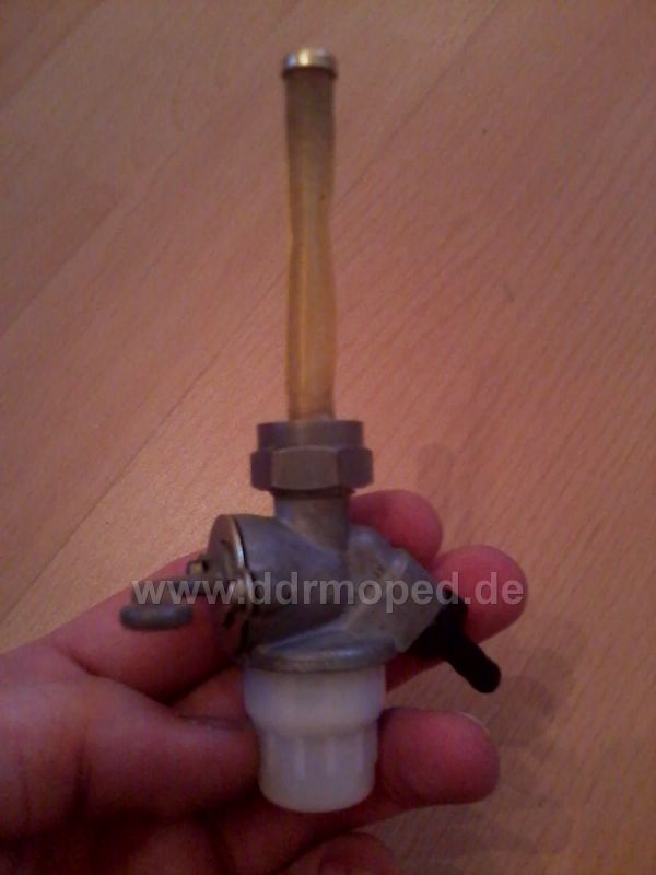

Es kann wieder erfreulicherweise weitergehn mit der Technikseite des Habichts, das erste Paket ist angekommen _clap_1.gif
Somit kann ich in den nächsten Tagen die neuen Radlager montieren, Räder einspeichen, Schwingenlager erneuern, Zündschlossabdeckung wieder mit einem Moosgummi versehen, den Benzinhahn mit dem passenden Wassersack versehen usw.. Ich mach einfach immer fleißig Bilder wink.gif
Benzinhahn mit passendem Wassersack
