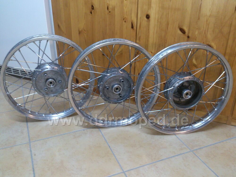

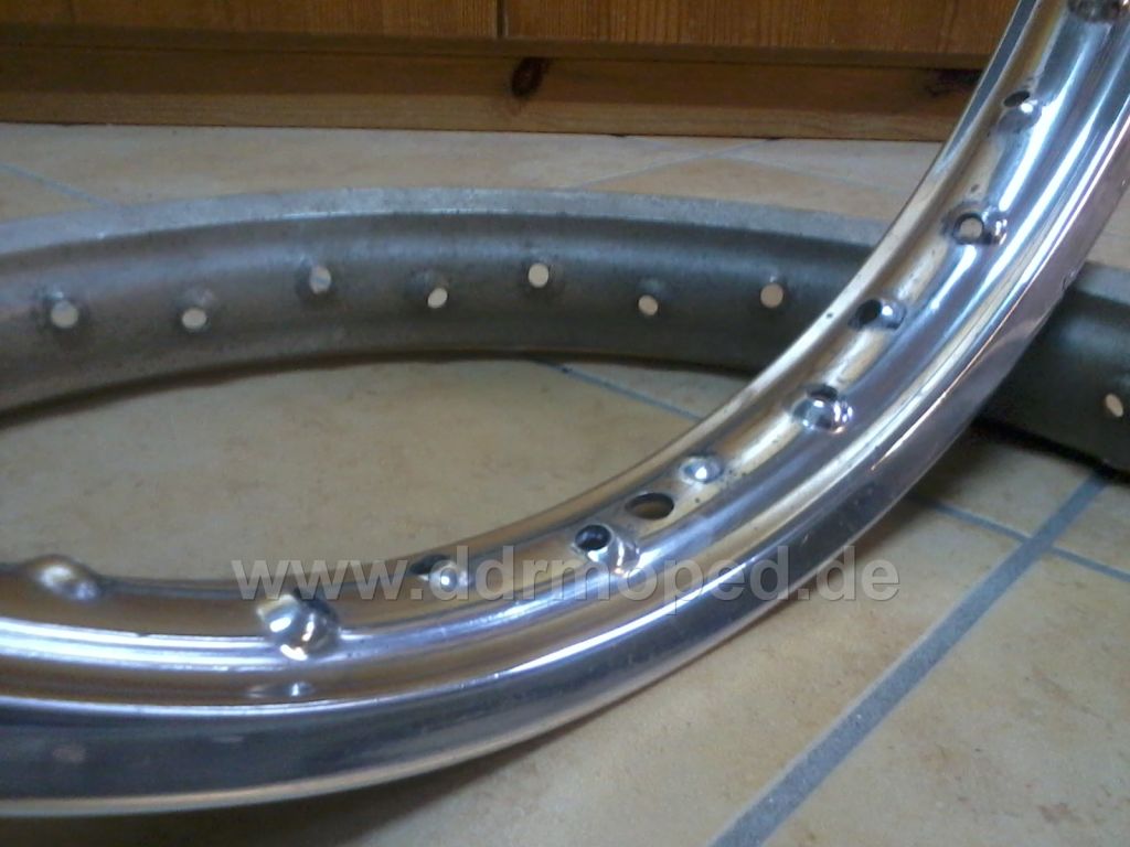

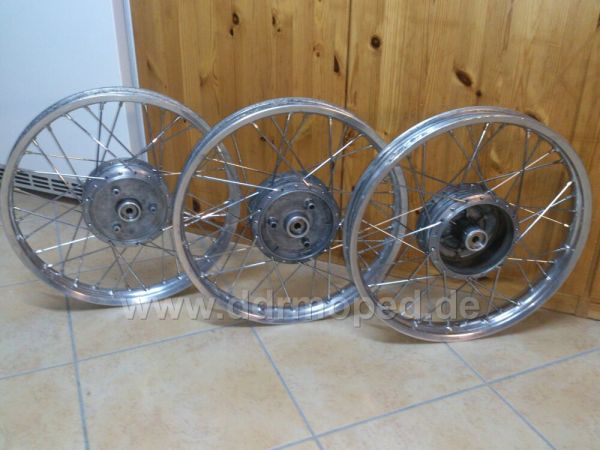

  • erste Felge fertig poliert
  • erstes Rad wieder eingespeicht
  • Freudestrahlend ein weiteres Paket empfangen mit Blinkern, Sitzbank, Aufbockgriff und Tankgummis smile.gif
vorher/nachher Felgen

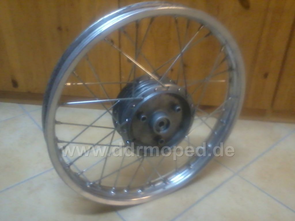

Hier geht ja richtig voran und dann so tolle Ergebnisse, wird Zeit das ich Semesterferien habe! Ich habe gestern auch eine Felge neu eingespeicht, jedoch habe ich immer vereinzelt eine Speiche die zur Banane wird. Doppelt gekreuzt sind diese natürlich, hab auch eine relative gute Anleitung gefunden und eine alte Felge daneben liegen gehabt... _uhm.gif
Könntest du bei dir mal die Biegung kontrollieren?

Also bei mir gibst keine "Bananen", ich habe auch für nen Freund gleich 2 Räder wieder mit eingespeicht, war heute wieder Hochbetrieb smile.gif

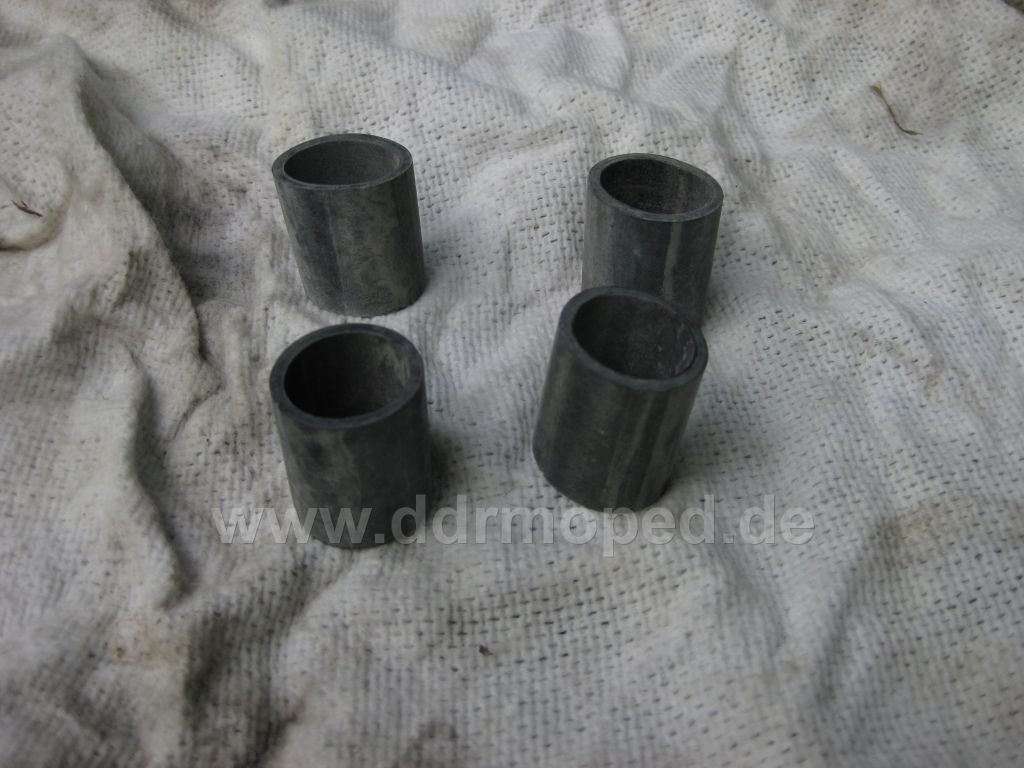

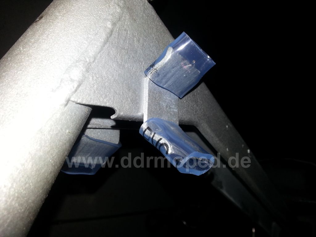

@domdey: Die vorderen Tankauflagen (4 Stück)
Este
Geschrieben am: 10.01.2014, 22:56
Beiträge: 4234
Mitgliedsnummer.: 4385
Mitglied seit: 21.04.2011
Dafür sind 4 Schlauch Stücke, 20 mm innen, 24 mm außen Durchmesser und einer Länge von 27,5 mm nötig wink.gif
Original waren das wohl Stücke von Wartburg oder Moskwitsch Kühler Schläuchen.
Man kann aber auch alternativ Gummischlauch aus dem Baumarkt nehmen, und das schaut dann so aus. wink.gif _clap_1.gif

Also meine "Gummis" sehen anders aus, sind eher Rechtecke, die haben auf einer Seite einen Schlitz, auf der anderen Seite sind sie verschlossen, so kenne ich auch die originalen Tankauflagen _uhm.gif
