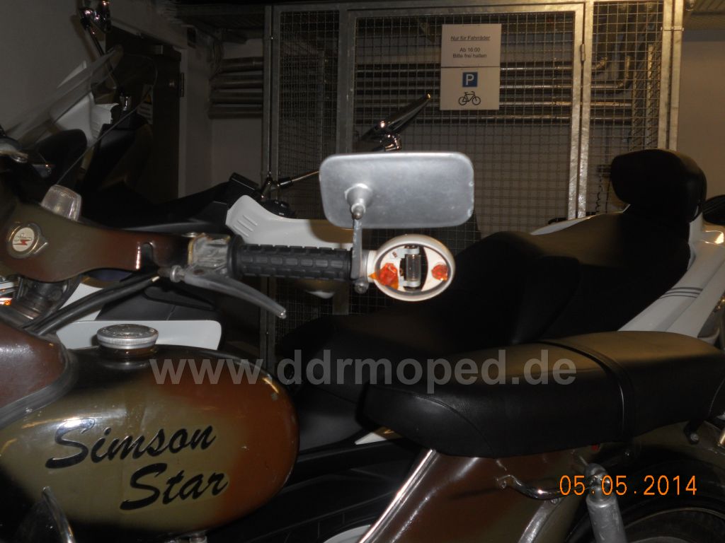

Voller Panik bin ich dann runter zum Star und war dann doch erleichtert, denn: Sehr robust das Teil. thumbsup.gif
Nur Blinkergläser und Spiegelglas kaputt.
Er muss auf den Blinker geknallt sein und ich bin echt verwundert, dass der nicht abgebrochen ist.
Naja, so sieht es jetzt aus.
Spiegel muss ich nun ersteinmal einen der Ersatzteile dran machen.
Kollege war auf jeden fall sehr erleichtert, denn er hat gedacht, ich würde keine Teile dafür bekommen können. Ich sagte, er soll locker bleiben, hat er ja nicht extra gemacht.
Jetzt darf ich nur so nach hause fahren (hoffentlich sehen die Cops das nicht)

Spiegel habe ich ersteinmal gegen einen faslchen von der Schwalbe gewechselt und 'Gläser' für den Blinker hatte ich ja noch. Somit ist der Star auch wieder Verkehrstauglich laugh.gif

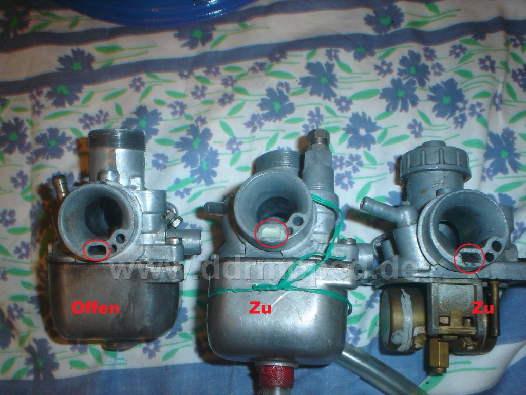

BAuf dem Bild sind es folgende Vergaser(Von links nach rechts)
16N1-6
16N1-5
16N1 (mehr ist da nicht eingeschlagen _uhm.gif )

Wegen deiner Vergaserfrage empfehle ich dir mal folgende Übersicht: Übersicht Simsonvergaser
Da steht jeweils immer mit da, ob die Ausgleichskanäle auf oder zu sind thumbsup.gif
Geschrieben am: 11.05.2014, 23:29
Es hat sich wohl immer noch nicht rumgesprochen, dass die Vergaser immer zusammen mit dem entsprechenden Ansaugsystem auf den Motor abgestimmt sind ! wink.gif
Der 16N 1-6 ist mit der offenen Bohrung zu den Ausgleichsbohrungen und somit als einziger kompatibel zum Plast-Ansaugdämpfer . Der 16N 1-1 und 16N 1-3 hat ebenfalls eine offene Ausgleichsluftbohrung . Erst ab 16N 1-5 für KR 51/1 ist die Bohrung verklebt/plombiert .

Dass bei den /1'er und /2'er Schwalben dieser Kanal verschlossen ist, hat was mit der Länge des Ansaugtraktes zu tun. Im Leerlauf reicht der Ansaugsog bzw. die entstehende Druckwelle wegen des langen Traktes nicht aus, um den Motor bei geringer Drehzahl stabil am laufen zu halten. Die Resonanzschwingungen der Luftsäule haben gerade in diesem benötigten niedrigen Drehzahlbereich eine ungünstige Frequenz, so dass dann die Amplitude immer gerade dann ein "Wellental" bringt wo ein "Wellenberg" benötigt wird. wink.gif
Deswegen hat man bei den Schwalben den kleinen Kanal verplombt und die Luft für den Leerlauf wird seit Januar 1968 direkt und auf dem kurzen Wege ungefiltert durch einen seitlich eingefrästen Schlitz (links) in den Vergaser gesaugt und ist dadurch unabhänging von den jeweiligen Druckverhältnissen im Ansaugtrakt.
Der Ansaugtrakt von S50 und S51 muß in diesem niedrigen Drehtzahlbereich ebenso eine ungünstige Schwingungsfrequenz fernab der günstigen Resonanzen haben, denn dort hat man das mit dem seitlichen Vergaserschlitz analog den Schwalben gelöst.

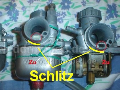

Ich habe die Position der eingefrästen Luftschlitze zur Veranschaulichung auf dem Bild mal gelb markiert.
Geschrieben am: 12.05.2014, 22:09
Da aber der Zwischenbehälter (Schwalbe) bzw. Ansaugschlauch (SS 50, S51, S 70 etc.) über den Vergaserstutzen geht, ist diese Luft- gottseidank!- nicht ungefiltert . tongue.gif

QUOTE (domdey @ 12.05.2014, 23:09)
Natürlich ist die Leerlaufluft ungefiltert, oder siehst du da vor dem Schlitz einen zweiten Luftfilter?
Der Gummianschluß vom Zwischenbehälter soll ja eben gerade nicht den seitlichen Leerlauf-Luftschlitz abdecken. Andernfalls hätte man diesen sonst garnicht erst da rein zu fräsen brauchen. Der Schlitz muß nach außen hin schon offen bleiben damit durch diesen Schlitz die (ungefilterte) Luft seitlich in den selben Leerlauf-Luftkanal gesaugt werden kann, der am hinteren Ende verplomt ist, damit der Leerlauf ganz unbeeinflußt von der im Ansaugtrakt jeweils gerade vorhandenen Schwingungsfrequenz funktioniert.
Kannste ruhig glauben. Ich war in einem meiner früheren Leben nämlich selber mal seitlich eingefräster Lufteinlaßschlitz, bevor ich zum Turbolader befördert wurde. laugh.gif

Die Luft, die da bei der Schwalbe seit Februar 1968 (nicht Januar) ungefiltert von außerhalb des Ansaugtraktes direkt durch den seitlich eingefrästenen Schlitz eingesaugt wird ist nicht die Leerlaufluft, sondern die Ausgleichsluft.
Alex hatte also doch recht, dass die Leerlaufluft im Gummi-Zwischenbehälter gefiltert ist. smile.gif
