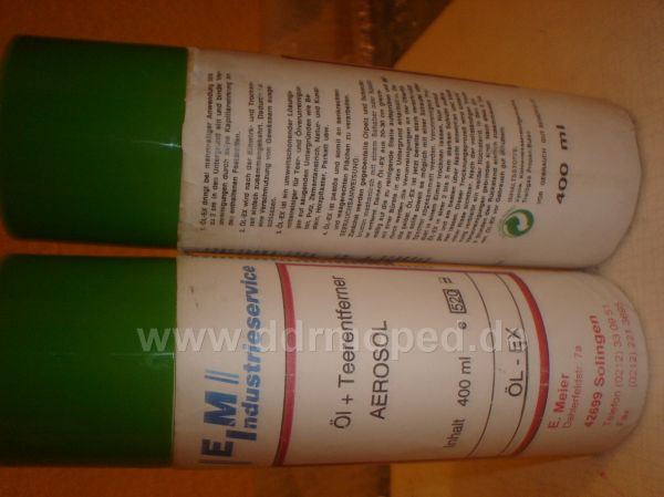

Mein Star tropf auch etwas und ich habe untem am Haus auch einen Flecken hinterlassen. Rauer standart Beton, denke ich.
Auf Arbeit habe ich mal gefragt ob die was kennen. Man gab mir das Zeug welches man auf dem Bild sieht.
Ist schon ganz OK!
Einfach aufsprühen. Das trocknet zu einem Puver und dass kann man dann wegfegen.
Habe ich gemacht. Ich bin sehr zufrieden.Zumindest hat Vermieter heute nichts gesehen wink.gif
