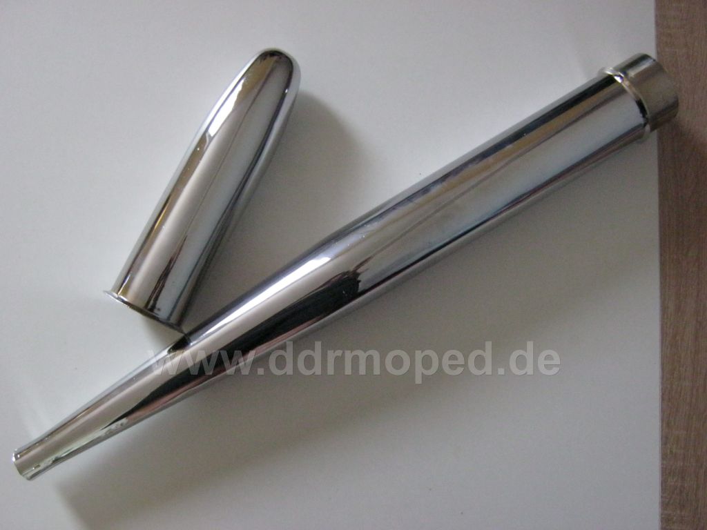

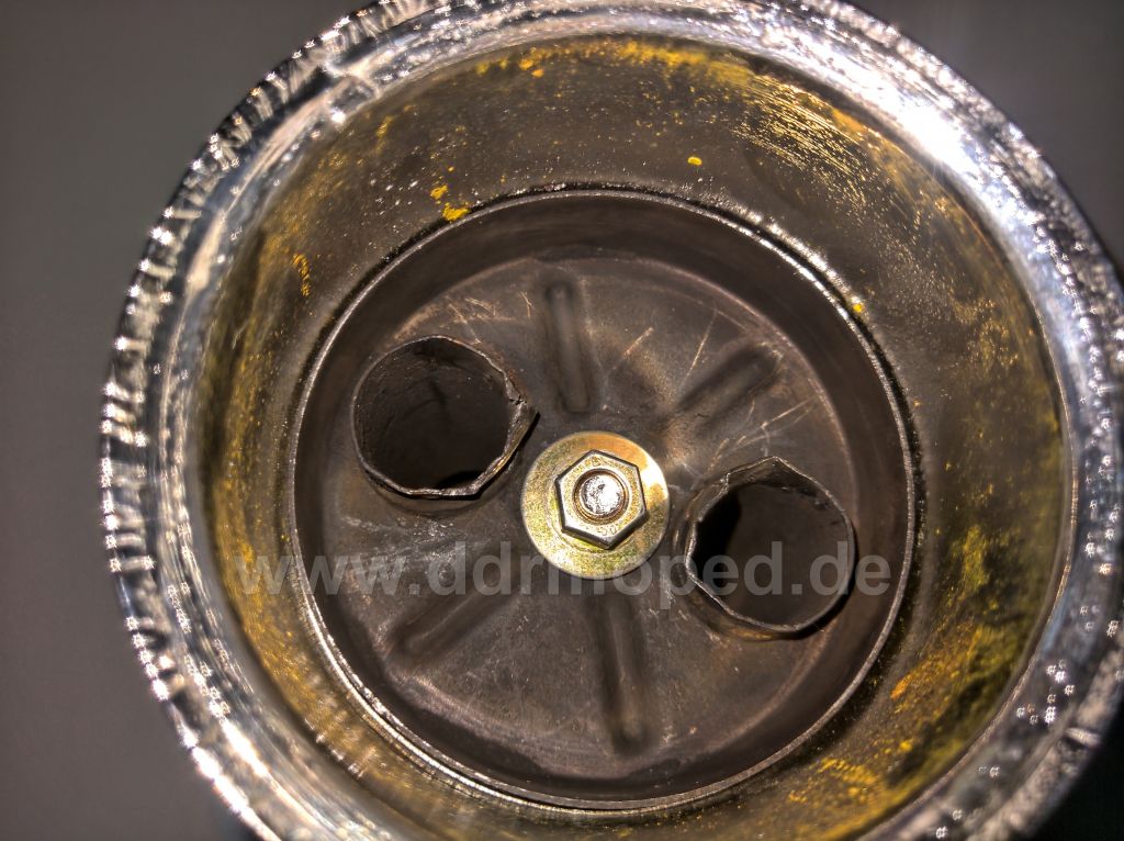

......hier nochmal die Tüte von innen... (mit der neuen Gewindestange zum verschrauben des Schalldämpfers.)

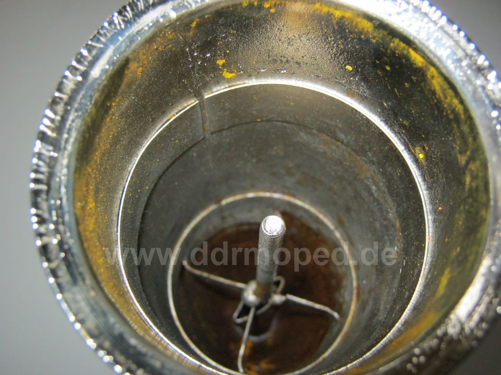

Was hast Du für das Verchromen bezahlt wenn ich fragen darf?

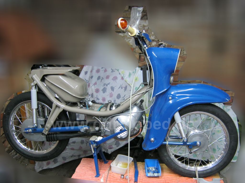

Hatte zwischendurch mal ein Foto gemacht, hab's ebend erstmal auf den Laptop geladen.
meine 64er Schwalbe
mein 64er Star
meine 89er ETZ 251
mein 66er Sperber
mein "S70" Umbau
mein S51 B1 (Familienmoped)
meine 57er BK 350 (Baustopp)
Geschrieben am: 18.08.2019, 19:53
Beiträge: 5645
Thommy'Simson
Geschrieben am: 19.08.2019, 20:22
Beiträge: 1157
Mitgliedsnummer.: 10426
Mitglied seit: 20.01.2019
Die Farbe ist leider verfälscht durch das LED Licht in der Werkstatt und durch die Kamera. sad.gif
Die Farbe wurde abgenommen vom Schwingenträger vorn, eine Stelle die nicht vergelblicht war von Sprit oder Öl oder so. smile.gif

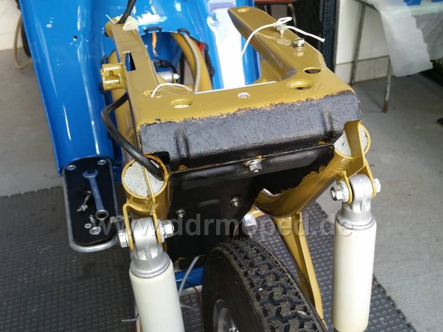

Sieht gut aus deine Restauration. Vor allem achtest du auch auf solche Kleinigkeiten, wie z. B. einen Puffer zwischen Fußbremshebel unf Trittblechaufnahme zu klemmen, damit nicht verkratzt... sehr gut thumbsup.gif
Habe noch paar Tipps für dich. Erstens der Bowdenzug zur Bremse hinten sollte anders verlegt werden, ich hab dies als die sinnvollste (und glaube auch originale) Variante befunden:

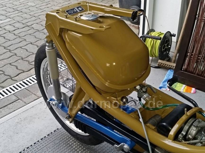

Noch was... ich empfehle dir an Berührungsflächen von Blech zu Blech U-Schutz aufzutragen. Das dient einerseits als "Ausgleichsmasse" zur Spaltüberbrückung und außerdem verhindert es das Scheuern der Bleche. Weiß ja nich ob du die Blechteile mal im Altzustand genau betrachtet hast; das sind nämlich genau die Stellen, wo's typischerweise rostet. Habe außerdem Hohlraumkonservierung in die 2 Rahmenhauptrohre gesprüht. Soll ja für die Ewigkeit halten _clap_1.gif Zwei Beispiele (gibt natürlich noch mehr):
