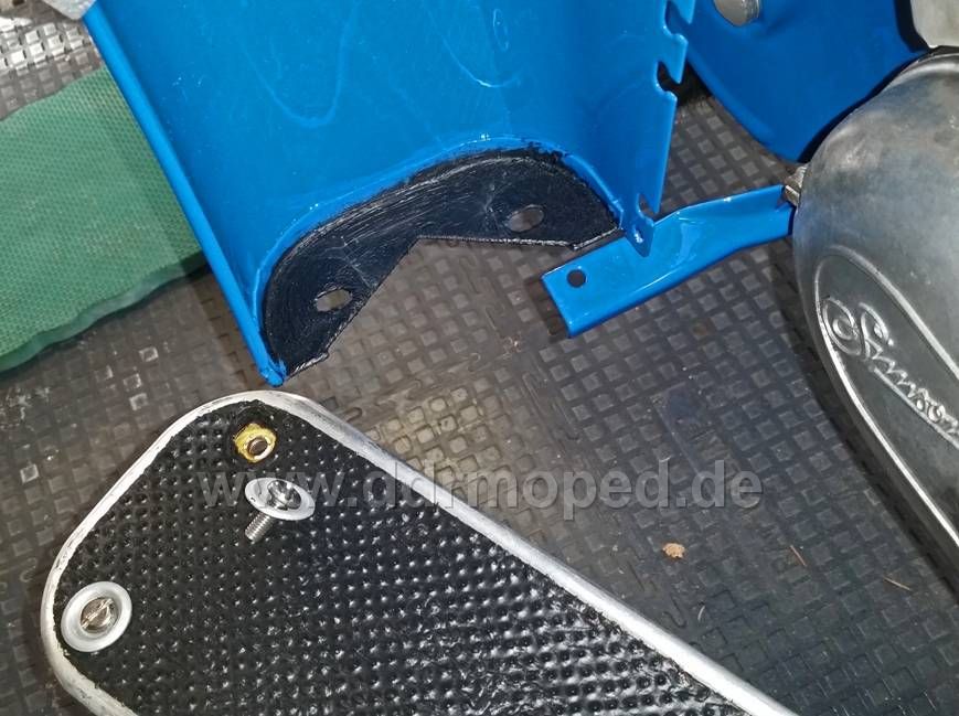

Mit Puffer meinte ich nicht den originalen kleinen Gummipilz, sondern das @Thommy'Simson ein Stück Plaste oder was weiß ich an dem Berührungspunkt geklemmt hat, wo der Fußbremshebel bei NICHT VERABUTEN Trittblech sonst immer ran knallt. (Feder ist ja schon eingehangen)

@ SimsonFAN!:
Bowdenzug bleibt so und passt eig am besten so. Sollte auch die Original-Verlegung sein. hmm.gif
An Berührungsflächen von Blech zu Blech, habe ich 0,5mm dicke FKM Gummimatten untergelegt und mit farblosem Unterbodenwachs behandelt. wink.gif
Keine Sorge, habe darauf schon sehr geachtet. wink.gif Und mein Rahmen ist auch mehr als voll mit Hohlraumversiegelung. Stopfen hinten auch mit Fett eingesetzt.

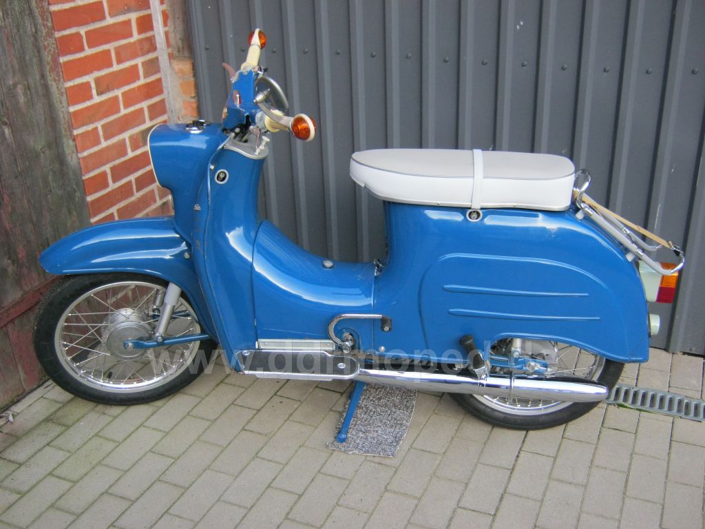

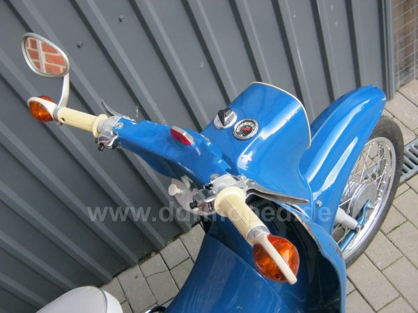

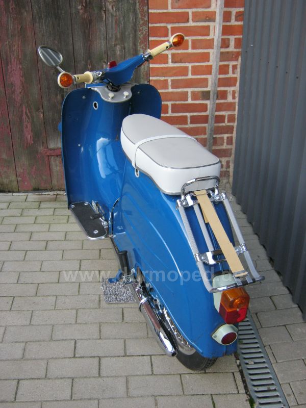

Thommy'Simson
Geschrieben am: 14.10.2019, 17:47
Beiträge: 1157
Mitgliedsnummer.: 10426
Mitglied seit: 20.01.2019

Geschrieben am: 14.10.2019, 18:44
Beiträge: 5645
... wenn nur die weißen Griffgummis nicht wären. cry.gif Ich finde jedenfalls die beigen Maguragriffe passender. Und diejenigen, welche die Griffe nachfertigen ließen, hatten sich sicher auch ein besseres Ergebnis gewünscht...
Thommy, dann färbe sie doch wenigstens mit dunkler Möbelpolitur.
Schwalbenfreund64
Geschrieben am: 14.10.2019, 18:47
Beiträge: 82
Mitgliedsnummer.: 9150
Mitglied seit: 10.10.2016
Ich habe sie in Tee eingelegt.
